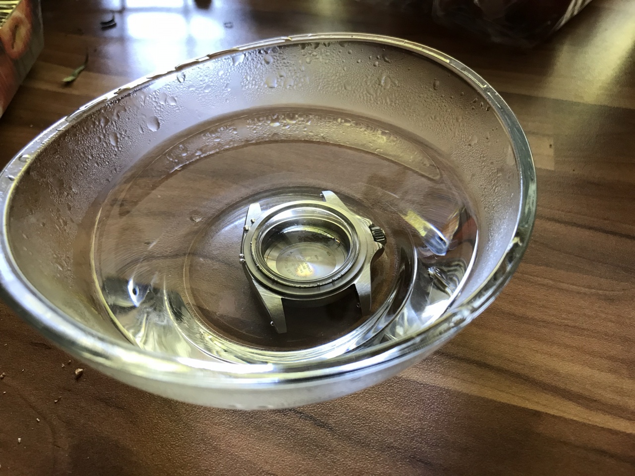

В общем, не гипо цементе тоже протекает. Видно где-то образуется пузырёк воздуха. Буду садить прокладку между стеклом и корпусом и потом подклею.

А головка triplock?
Протечку определяете только по конденсату?
На witschi proofmaster s не пробовали?

Протечка была очевидна во второй раз, так как образование пузырьков было видно сразу.
В первый раз, когда клеил эпоксидкой, пузырьки были очень мелкими и сразу образовывался конденсат. Головка триплоск.
Все же предпочту посадить плекси на прокладку и, если нужно будет, капну клеем.

Небольшой апдейт:
Поставил прокладку толщиной в 0,3мм между стеклом и корпусом. Хорошо, что там был небольшой пазик (старая прокладка куда-то подевалась) и без клея в горячей воде корпус показал себя отлично. Ни пузырей, ни конденсата замечено не было.
