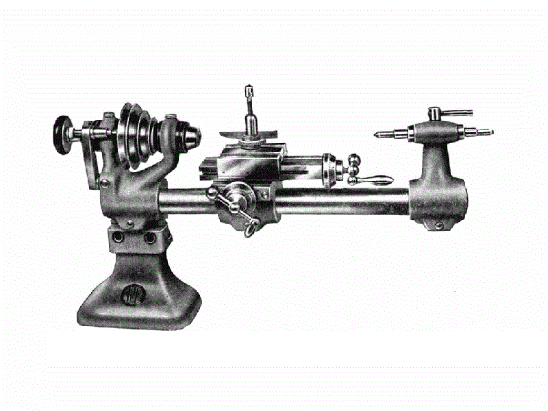

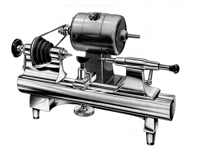

Сообщение от Vladi19 Посмотреть сообщение
...покупка станка оказывается не такое простое задание
Доброе утро!
Продолжу с описанием того, на чего является нужным обратить внимание.
Подшипники передней бабки - их существует несколько типов, изготавливали их из стали, бронзы и комбинация, передние/задние - стал/бронза, и конечно, более современны станки с шариковым подшипниками. Выбор типа подшипников зависит от типа работы что Вы намерили делать на станке. Самое важным является приобрести станок у которого подшипники не изношены.
Следующие, Вам надо рассмотрит тип т.е. размеры станка, либо Geneva или Webster Whitcomb, это потому что универсальных токарных станков не существует, причем типичны WW токарный станок был придуман в качестве универсального, но не очень практично. Токарный станок WW имеет высоту центра над станиной от 50 мм, но станок не является достаточно жестким для серьезной работы, работающей только с диаметром не более 5 мм.
Я всегда советовал приобретение двух токарных станков. Один прецизионный часовой станок для изготовления часовых мелочи, и токарный станок инструментальщика средних размера, для изготовления инструмента.
С уважением, Душан
