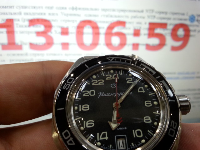

Сегодня выставил точно (Ну, почти), в 13:00. Завтра проверим.На руке всегда,даже ночью

Интересно будет посмотреть на результат. Но если точность хромает, это же не проблема - все корректируется.

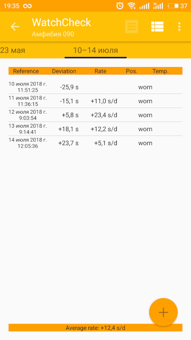

Сообщение от Naf Naf Pigs Посмотреть сообщение
Одного дня мало.
Вот пример с моей 2409......не вдохновляюще по стабильности, блин, совсем.
Сообщение от RobHunt Посмотреть сообщение
Точность имеет смысл крутить, если часы стабильны, а если нет - и НАМНОГО сложнее накрутить и результат будет не очень.

Сообщение от olegpan Посмотреть сообщение
Пфф... +/- 10 сек. Что не так?

Ну так при корректировке надо еще учитывать влияние того, насколько часы заведены, в каком положении проводится измерение. Допустим, положить часы цифером вверх на несколько дней и заводить их в одно и то же время. При этом несколько раз в сутки снимать показания по отклонению. При этом сразу будет видно, как влияет степень "завода". И результаты будут повторяться (с погрешностью конечно), если с механизмом все в норме. Ежели с показаниями чертовщина твориться, то - к мастеру.

Сообщение от Andrey M Посмотреть сообщение
Вот если бы каждый день было бы +10 - отлично.
А тут один день +5, другой +23.
Я это и называю - стабильность фиговая.
И да, на автомате 2416 - еще хуже.
П.С. имеющиеся Сейки и Мийота - намного стабильнее. А 2824 так и вообще с кварцем сопоставим.
