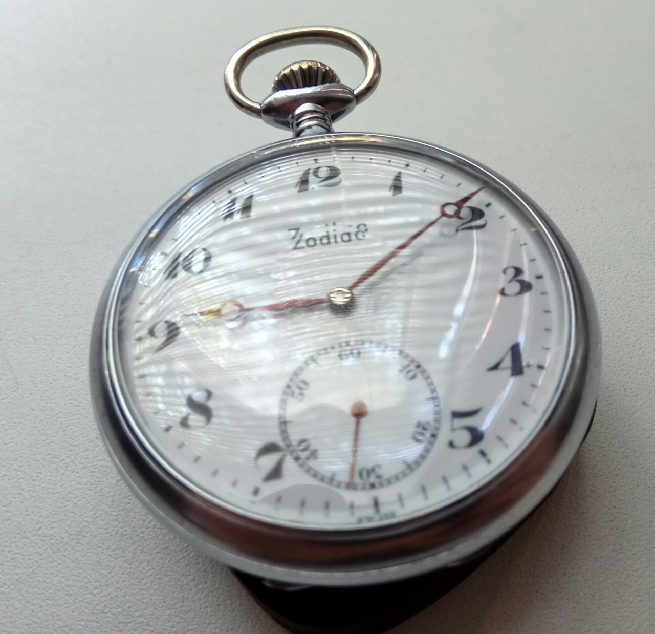

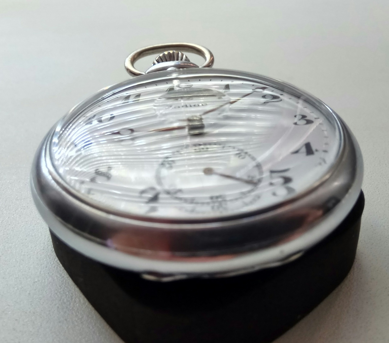

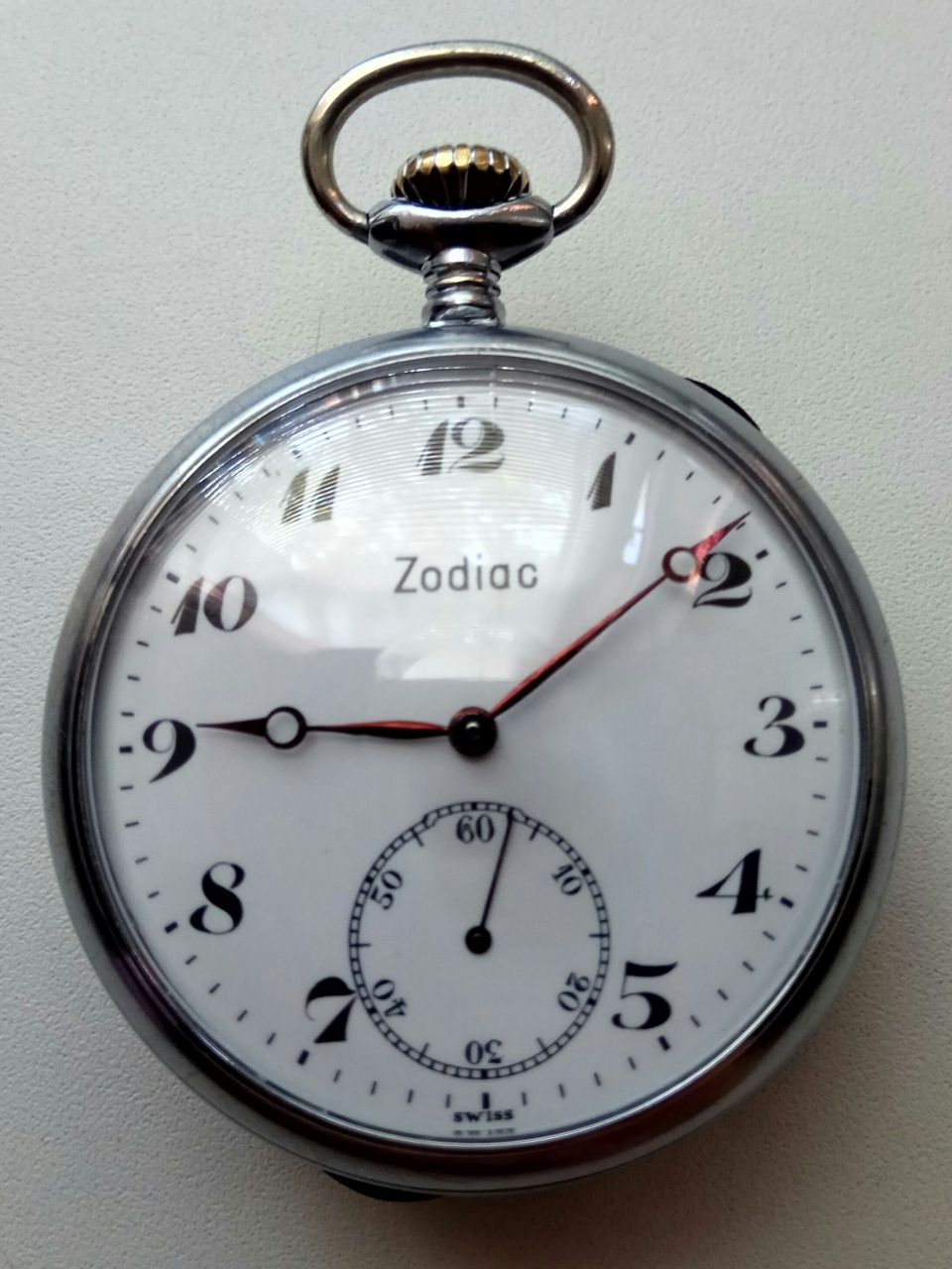

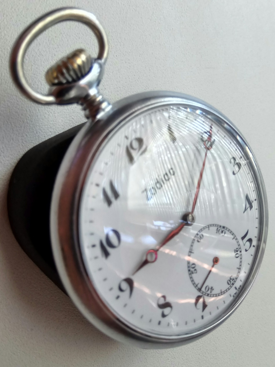

Разобрал часики мех отдал на смазку сам я кроме молнии и фузеек побоялся такой мех разбирать) мех оказался обслуженным по словам часовщика корпус пытался отполировать и тут то я понял что никель не поддается полировке совершенно!))) остались матовыми фиг с ним) стекло оказалось плексом поставил английскую линзу из хрусталя пусть не аутентично но смотрится очень красиво да и ставить часы на эту линзу очень удобно хоть на железный стол)
Кстати эта линза в английских стеклах именно для этого и существует создана именно для этого) щас проверяю длительность завода и регулирую на точность. В общем часики нравятся особенно эмалевый циферблат с коричневыми стрелками)))
