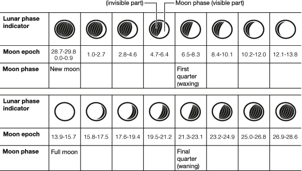

Вот видеообзор функции, вроде всё работает правильно, сходится. Вы внимательно посмотрите график который на прикреплённой картинке, там всё понятно, т.е. возраст считается от полнолуния и начала убывания до полнолуния.
Поработаю немного стенографистом и переводчиком:
На видео рассказывают, что полный лунный цикл составляет 29 дней. Кружок показывает графический вид луны (чёрная часть - невидимая часть луны, белая - видимая часть луны), цифрами показывает возраст цикла луны. При возрасте 14,5 луна будет полностью видна, при 29 луна "невидима". На каждую дату можно посмотреть возраст луны и графический вид луны.

Да вот фиг вам нам, при 14.5 не разу и не всегда
В этом месяце полнолуние пришлось:
29 мая 13,9 и сегодня 30мая 14,9 отображается.
В следующем 28 июня 14,6 и 29 июня 15,6
Понятно что в мае 31 день на день сместилось, но почему вот эти числа выросли 14,6-15,6 и почему они дальше не растут в месяце июле 27 июля 14.3 а 28 15.3
Почему в этом 13,9-14,9 а вследующем 14,6-15,6

Ююю дошло, это же погрешность, но как оно ее считает

Продолжительность полной смены фаз Луны (так называемый синодический месяц) непостоянна из-за эллиптичности лунной орбиты, и варьируется от 29,25 до 29,83 земных солнечных суток. Средний синодический месяц составляет 29,5305882 суток (29 суток 12 часов 44 минуты 2,82 секунды)
Поэтому полнолуние в каждом месяце приходится на разные даты

Сообщение от ziv333 Посмотреть сообщение
Вы инструкцию таки не хотите читать.
По идее согласно графику (прикрепляю ещё раз) 14.5 - должна отображаться полная луна, т.е. без черных полосочек. Если у Вас не так, а наоборот, то нужно почитать пункт в инструкции Reversing the Displayed Moon Phase:
The left-right (east-west) appearance of the Moon depends on whether the Moon is
north of you (northerly view) or south of you (southerly view) as you view it.
You can use the procedure below to reverse the displayed Moon phase so it matches
the actual appearance of the Moon where you are located.
• To determine the viewing direction of the Moon, use a compass to take a direction
reading of the Moon at its meridian passage.
• For information about the Moon phase indicator, see “Moon Phase Indicator”.
To reverse the displayed Moon phase
1. In the Tide/Moon Data Mode, hold down A until the
hour digits start to flash.
2. Press C twice.
• This will cause the Moon phase indicator to flash. This
is the indicator switching screen.
3. Press D to toggle the Moon phase indicator between
the southerly view (indicated by ) and northerly
view (indicated by ).
• Northerly view: Moon is north of you.
• Southerly view: Moon is south of you.
4. When the Moon phase indicator setting is the way you
want, press A to exit the switching screen and return
to the Tide/Moon Data Mode screen.
