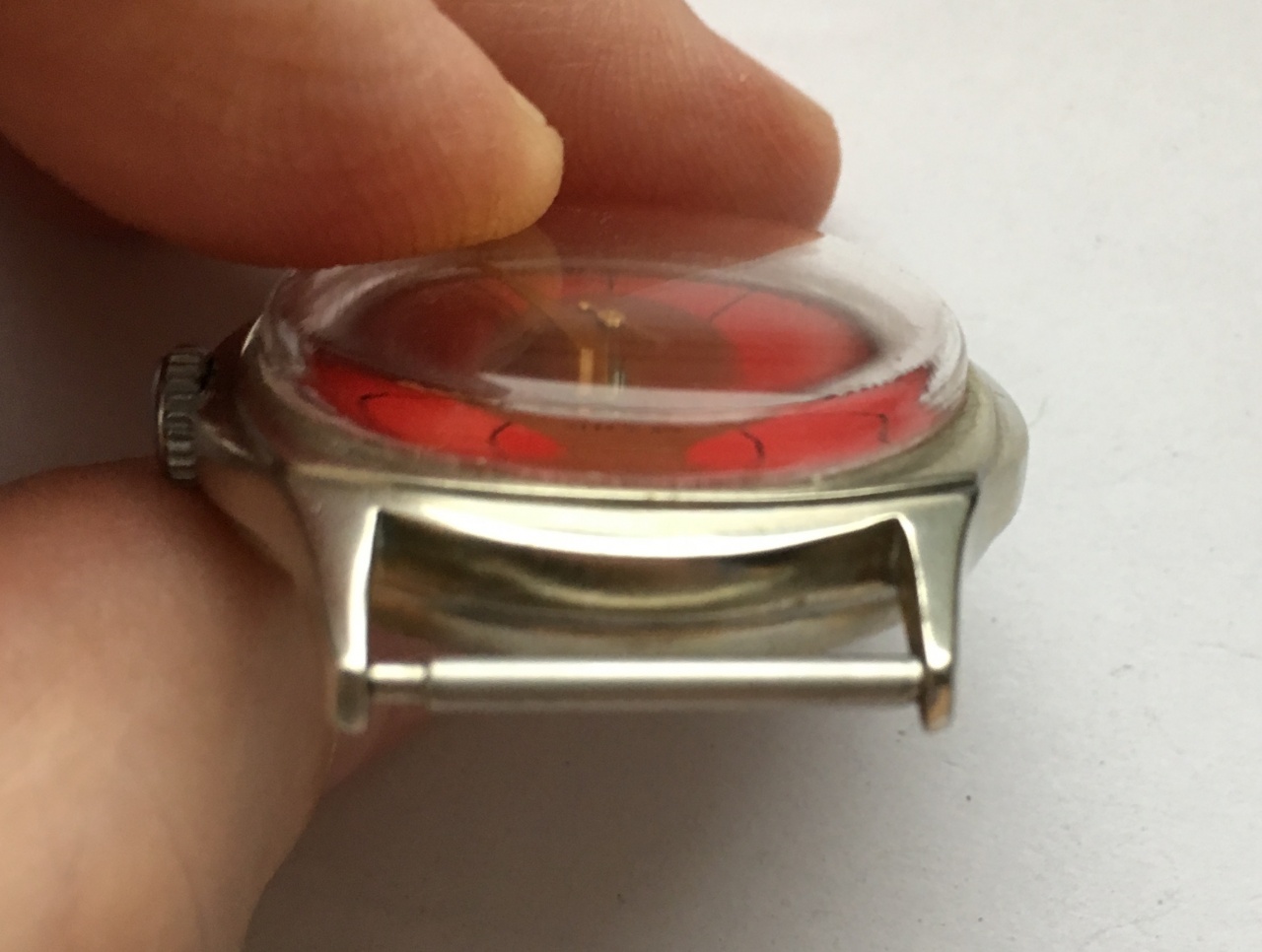

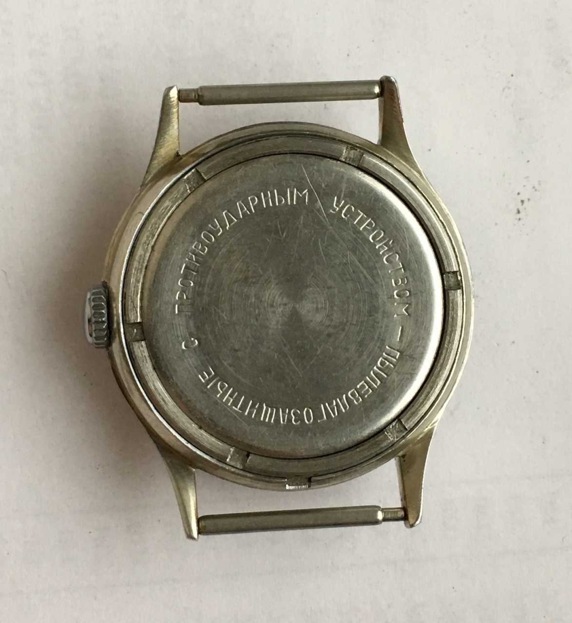

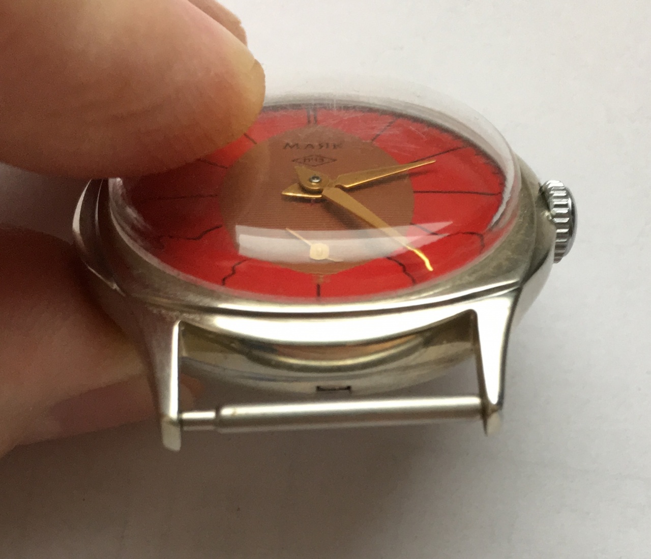

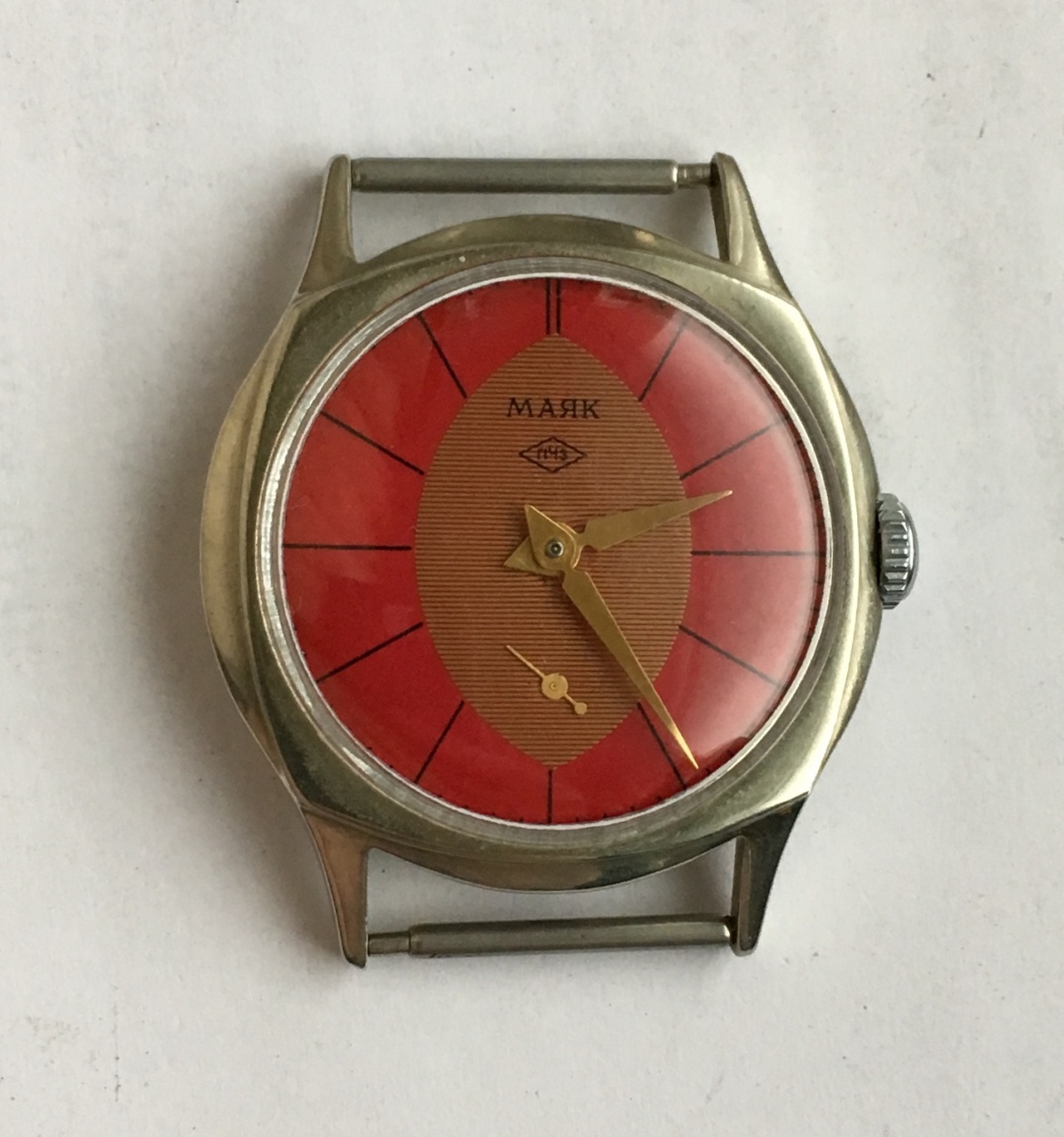

Уважаемый SHEPA! Конечно, такие часики хочется разобрать по косточкам... И всё же, может ли этот корпус быть из нейзильбера? Нейзильбер, приведённый в порядок, со снятием хрома? Объясню, что смущает:
- всегда к часам, известным в единственном экземпляре - отношение осторожное.
- на первом фото, правая нижняя нога корпуса как будто зализана. С нержавейкой это сомнительно.
- данный корпус, по форме, очень сложен в изготовлении. На примере Ракеты http://forum.watch.ru/showthread.php?t=337494 мы видим, что у ПЧЗ были определённые сложности в работе с нержавейкой. Эти сложности подтверждаются почти полным отсутствием нержавейки в ассортименте ПЧЗ. И тут вдруг - такой сложный корпус...
P.S. Конечно, корпус Ракеты Амфибии тоже непрост, с посадками стекла, безеля, внутренними диаметрами - но это токарная работа. В обсуждаемом корпусе много фрезировочных работ, а это совсем другой уровень.

Приветствую, вот то, что я и хотел услышать)) Обсуждение!!! Сам думал об этом, полированный нейзильбер. Но мой жизненный опыт не соглашается с этим. Нейзильбер, все же белый блеск, а здесь с желтизной. Не тот вес и теплопередача у корпуса и тактильные ощущения)) Могу предьявить товар лицом, буду в субботу на Удельной, можем встретится и вы озвучите свое профессиональное мнение, которому я очень доверяю!
Может корпус полировали? А циферблат такого цвета кто нибудь видел?

Действительно, корпус как будто полировали...
Циферблат такой видел. Могу ошибиться но, кажется, у Александра Борисовича есть часы с таким циферблатом.
Предварительно, планирую быть на Уделке. Станислав наверняка будет.

Сообщение от uvarrov Посмотреть сообщение
...Нейзильбер, приведённый в порядок, со снятием хрома?
- данный корпус, по форме, очень сложен в изготовлении. ...
Соглашусь с Александром, не осилили бы такой корпус на ПЧЗ из нержи. Вполне может быть, что корпус и не был хромированным. У меня есть несколько непокрытых Ракетовских корпусов от разных моделей, все имеют цвет с желтизной. Обсуждаемый корпус, на хромированные и позолоченные Маяки и Ракеты, изготавливался именно из такого металла.
