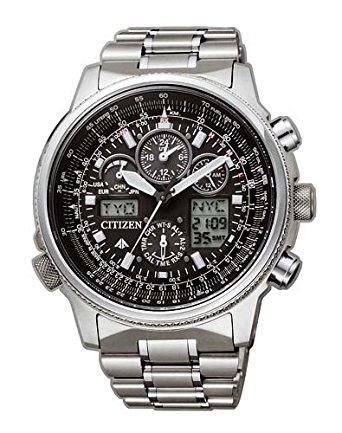

Я сравнивал в магазине с "гражданской" версией часов JY8020-52E. Там даже при угле 110-115 градусов контрастность почти не меняется. Механизм должен быть такой же 100%.

Написали, что дисплеи разработаны с учетом того, что наиболее оптимальный угол обзора гораздо меньше 90 градусов. При этом отметили, что именно так, как на фото, быть не должно. Контрастность действительно сильно "хромает".
Предложили: возврат денег/замен часов у продавца либо бесплатный ремонт на фирме.

Фото выбирал наиболее удачное - чтобы хоть что-то видно было. Придут новые - сниму под тем же углом. Опять же отмечу, что смотрел подобный механизм в магазине - разница капитальная!
Учет производителем популярного угла обзора здесь не причем. Действительно есть большие проблемы с чувствительностью Ситизена к температуре. Надо это учитывать.
