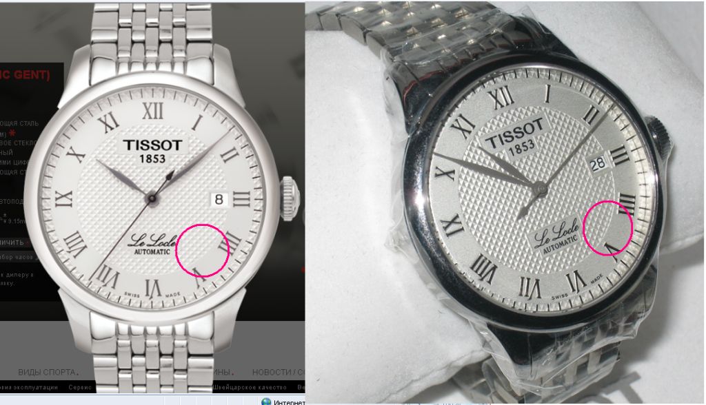

  #13
Старый 01.09.2010, 23:04
Аватар для IgorZ
IgorZ IgorZ вне форума
Регистрация: 16.11.2009
Адрес: Ruhrgebiet, DE
Сообщений: 165
Сказал(а) спасибо: 92
Поблагодарили 72 раз(а) в 37 сообщениях
Сообщение от Дельфин-UA Посмотреть сообщение
Вот что интересно.
http://forum.watch.ru/showthread.php?t=36700&page=3
в этой теме ПОЛОВИНА Ле Локлей гильошированные цифры.
Что происходит? Половина людей купило подделки?
Так может эти циферки не фейк?
Да не цифры (они и должны "выступать"), а гильоше - рильеф, короче в виде квадратиков, не совпадает он с тем что представлено на оф. сайте (по картинке смотрите где оно состыкуется с кольцом на котором размещены цифры, в районе 1-2, 4-5, 7-8, 10-11) ; с чем это связано пока не понятно, вполне возможно что это всего лишь второй вариант исполнения (хотя чем был плох старый циферблат?!) ...

  #14
Старый 02.09.2010, 01:08
Аватар для Дельфин-UA
Дельфин-UA Дельфин-UA вне форума
Регистрация: 10.08.2010
Адрес: Украина
Сообщений: 29
Сказал(а) спасибо: 4
Так в этом весь интерес фото - что "выступать" то цифирки не всюду "выступают". На одних фото это видно на других - нет.
Это я к тому, что идентификация по фото очень зависит в таких деталях от ракурса.
А по "квадратикам" - понятно. ))
Но меня бы в данном случае интересовало бы - что там внутри. А гильоширование в новом стиле я бы пережил. Лишь бы ЕТА правильную поставили.)) Но это только при вскрытии...((
Неужели ни у кого нет часов с аналогичными китайскими документами, или купленными в Китае?
Что же там внутри?
