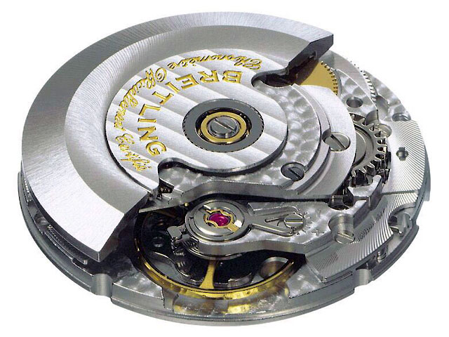

Вот так выглядит оригинал B17 на основе ETA 2824-2
Так в чём бяка, с учётом поганости фото?
Как минимум крепление ротора автоподзавода схоже с оригиналом.

Исключительно в рамках повышения образованности)). Даже в топе 2824 будет стоять инкаблок, на «поганых» новодиак, в другой теме видно

Ничего не понял, если честно. Баланса на фото ТС не увидел. Так о чём речь? И является ли новодиак признаком подделки?

Сообщение от Choco rabbit Посмотреть сообщение
в соседних темах
таки да
Даже в этой теме на новых фото видно какчество левого цифера

Мое мнение, это не оригинал. Цифер странный. Что это за метки. Акие? Они какбудто впаяны в цифер. Шрифт даты не похож на брайтовский. По единичке еще сомнения были, а по двойке точно видно. Плюс она не по центру окна. По меху не скажу ибо не специалист. Но судя по вото оригинального меха и фот тс, обработка отличается.

ТС, вы когда часы фотографируете, старайтесь четко сфокуссироваться на самом объекте съемки
А то механизм снят так похабно, что ничего не видно толком...
Ни баланса, ни шрифтов, ни ротора автоподзавода...
Опять же, часы грязные все, в какой-то гречневой каше, можно было хотя бы их войлочной салфеткой протереть....
Больше склоняюсь к тому, что это фуфло, азиатский клон 2824-2.
Но, повторюсь, хотелось бы нормальных, четких фото, чтобы развеять все сомнения.

На фото -- подделка.
