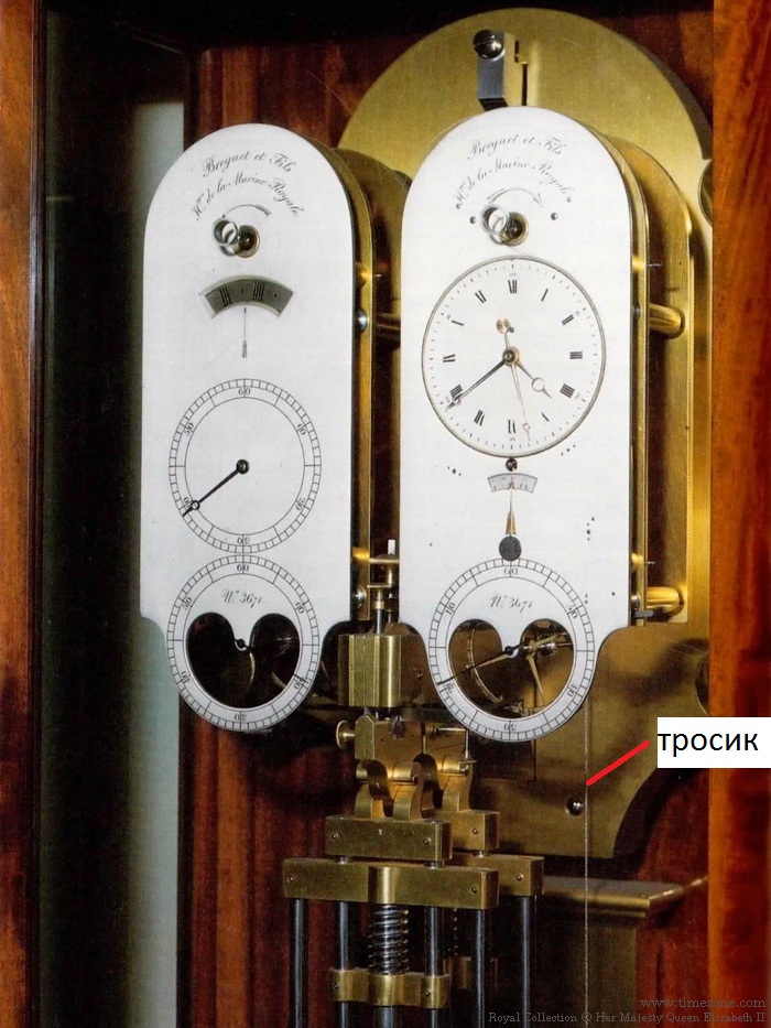

Давайте попробую перевести второй абзац для старшего поколения, он касается именно часов на фото ( не претендую на буквальную точность) :
"19 сентября 1825 года А.-Л. Бреге поставил замечательные резонансные часы Джорджу IV за 1000 фунтов. ( здесь имеется ввиду сама фирма, т.к. Л.А.Бреге умер в 1823 г). Кроме того, с часами поставлялся чертеж. По сути, часы состоят из двух механизмов, каждый из которых имеет свой собственный циферблат и спуск, приводимые в действие одной гирей в 8 фунтов, концы тросов которой зафиксированы по одному на каждый барабан. Маятники подвешены один за другим, и каждый маятник качается в противоположном направлении к другому, обеспечивая синхронность движения так, что оба механизма остаются очень точными. Левый циферблат имеет цифровой указатель часов в окошке, минуты и секунды на отдельных дисках. Правый циферблат имеет обычный индикатор времени ( стрелочный), а также минутную стрелку для указателя солнечного времени и дату на часовом кулачке с уравновешенным временем. Вторая секундная стрелка на правом циферблате работает против часовой стрелки.
С уважением, Олег.

по моему объяснение дано в этом предложении:
For this to happen, two identical pendulums that swing in the same plane must be very closely regulated to the same rate and then suspended from the same non-rigid mounting frame.
"Для того чтобы это (резонанс) произошло, два одинаковых маятника, качающихся в одной плоскости (наверное имелось ввиду в параллельных плоскостях), должны быть отрегулированы на одну частоту и подвешены к одному не жесткому креплению на раме"
вот это не жесткое крепление для подвесов маятников, которое реагирует на их качание, и является по моему мнению ключевым принципом конструкции

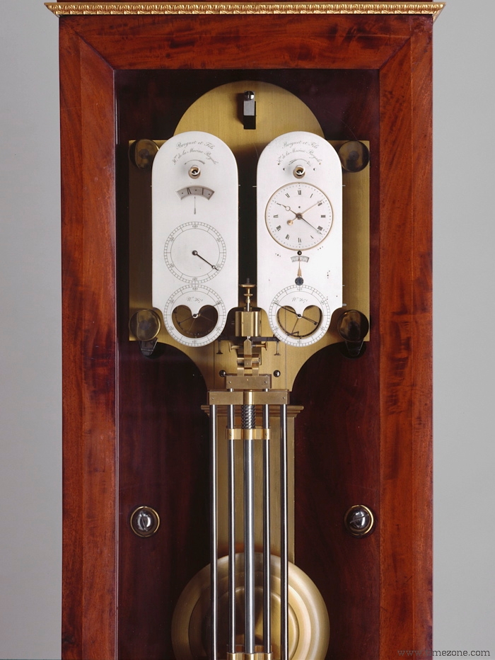

Сообщение от clock1 Посмотреть сообщение
Единственное чего пока не понимаю, зачем в часах Бреге маятники разной длины.
На видео часы с одинаковыми маятниками.
все верно
в часах два абсолютно идентичных маятника, на фото они одни за другим, поэтому кажется что маятник один
то, что вы приняли за линзу короткого маятника, на самом деле не линза, а гиря на два механизма
из описания:
"The circular disk in the middle is the driving weight"
http://www.timezone.com/2012/07/31/t...es-by-jessica/

Сообщение от Dima343 Посмотреть сообщение
все верно
из описания:
Вложение 2089401Вложение 2089415
Ааааа , вот спасибо
С уважением, Олег.
