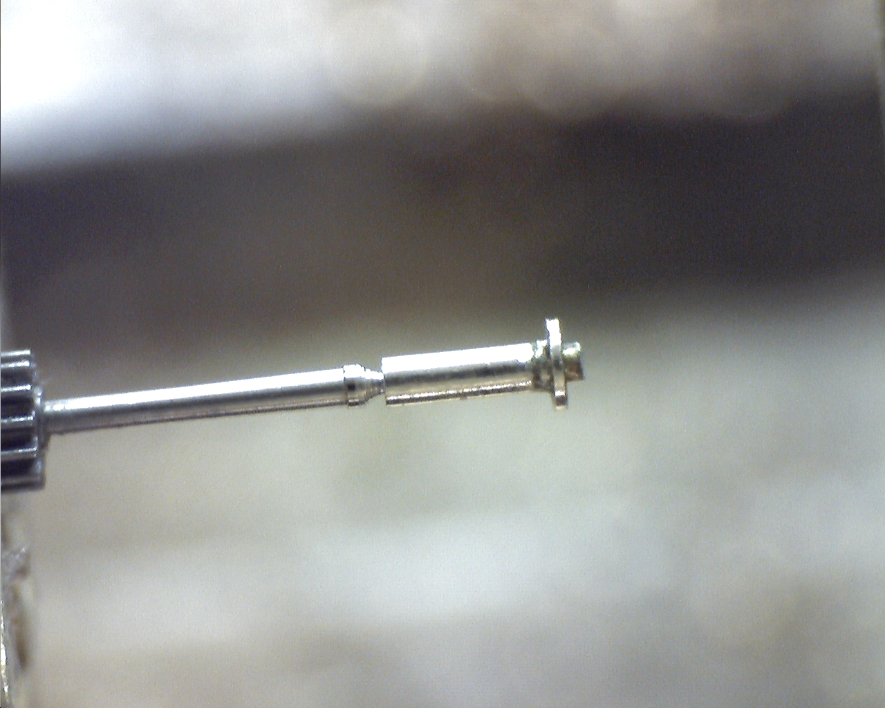

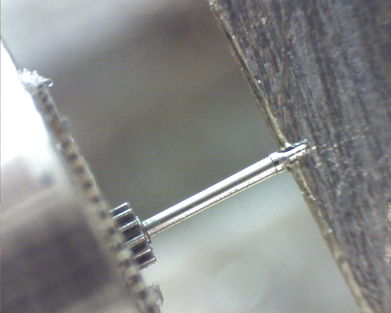

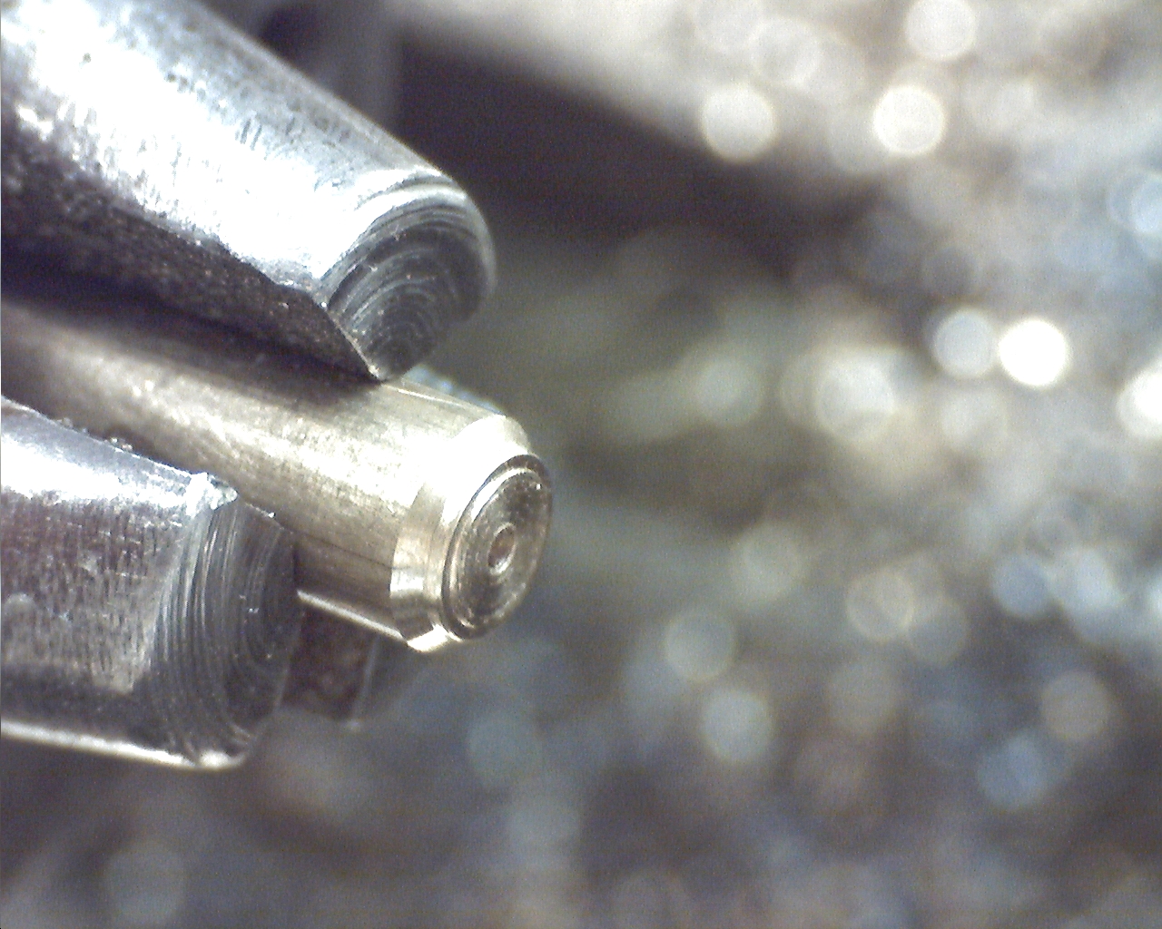

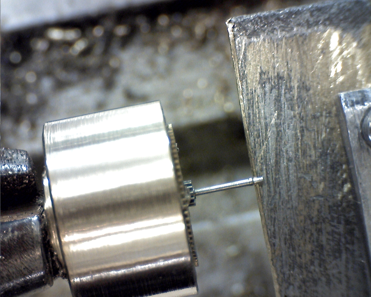

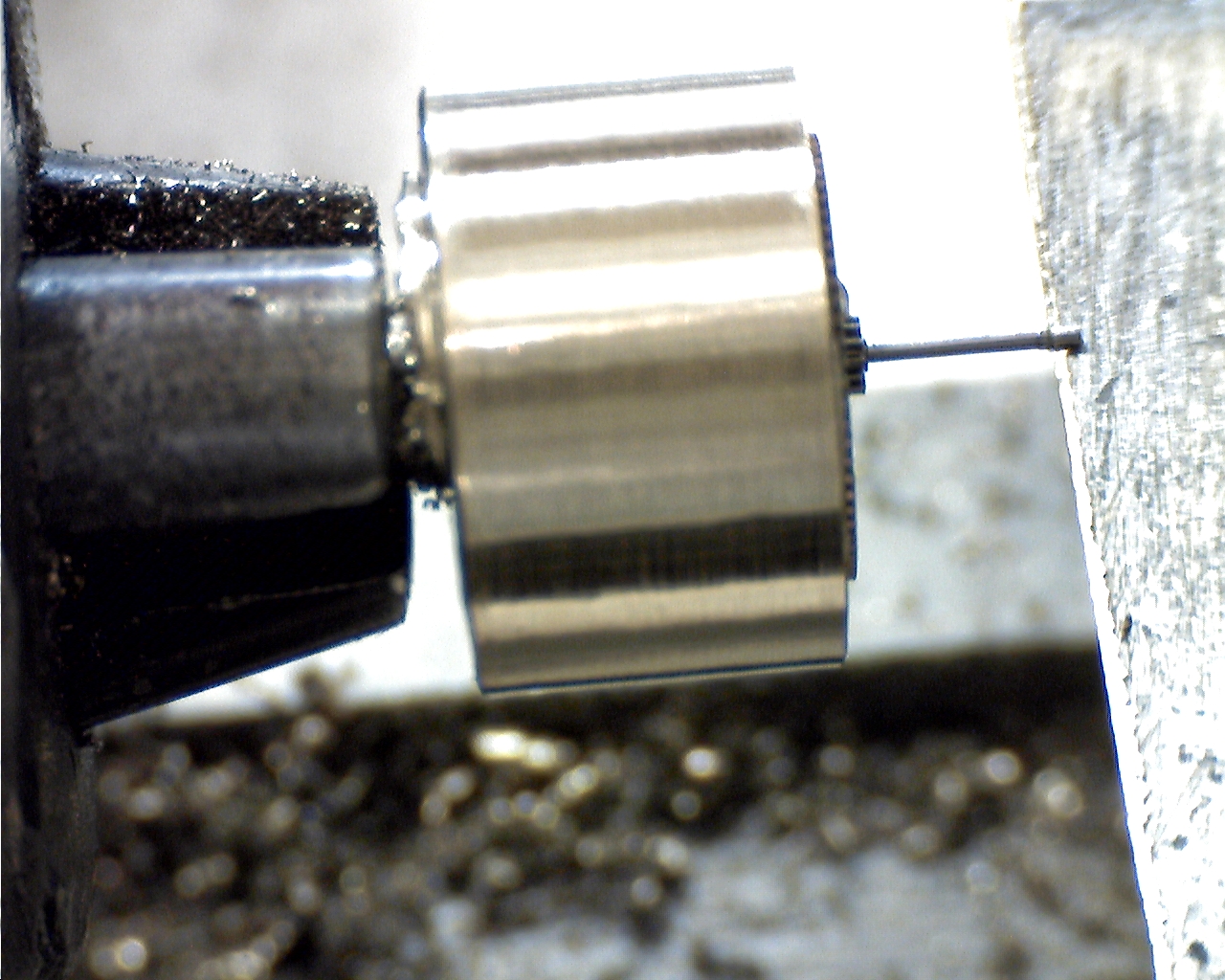

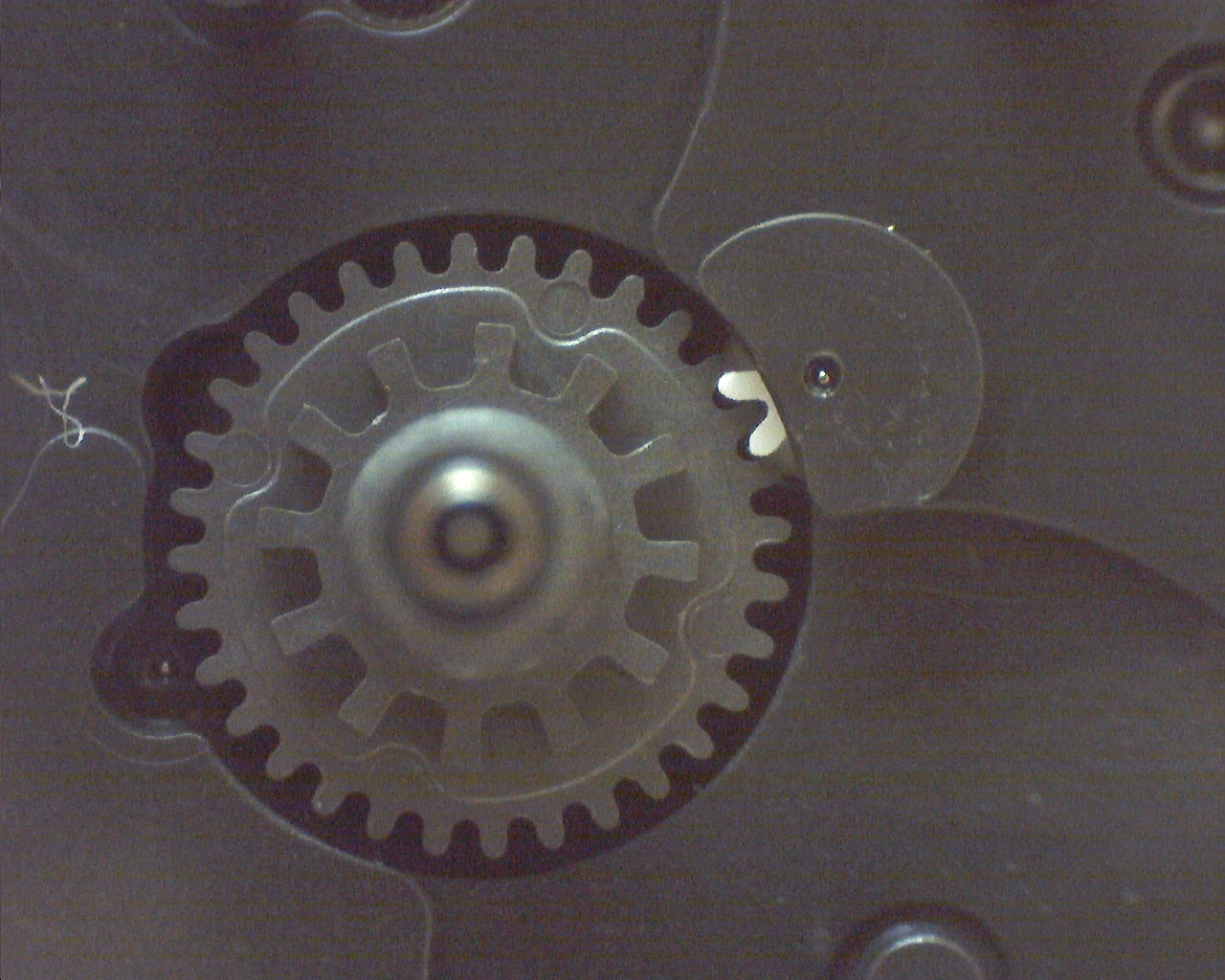

Хорошо что Дмитрий напомнил, а то забывать стал, что недавно делал. Не ось баланса, но тоже центровка и шлифовка.

На первых фото вексельное на эко драйв.

А что на фото с секундным колесом? Что-то не совсем понятно.
