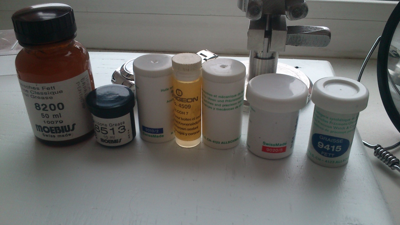

Так как частенько приходится иметь дело с часами премиум сегмента то масла и силиконы соответственные!
