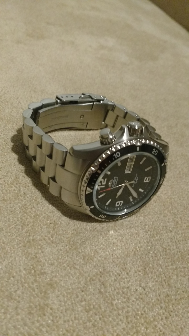

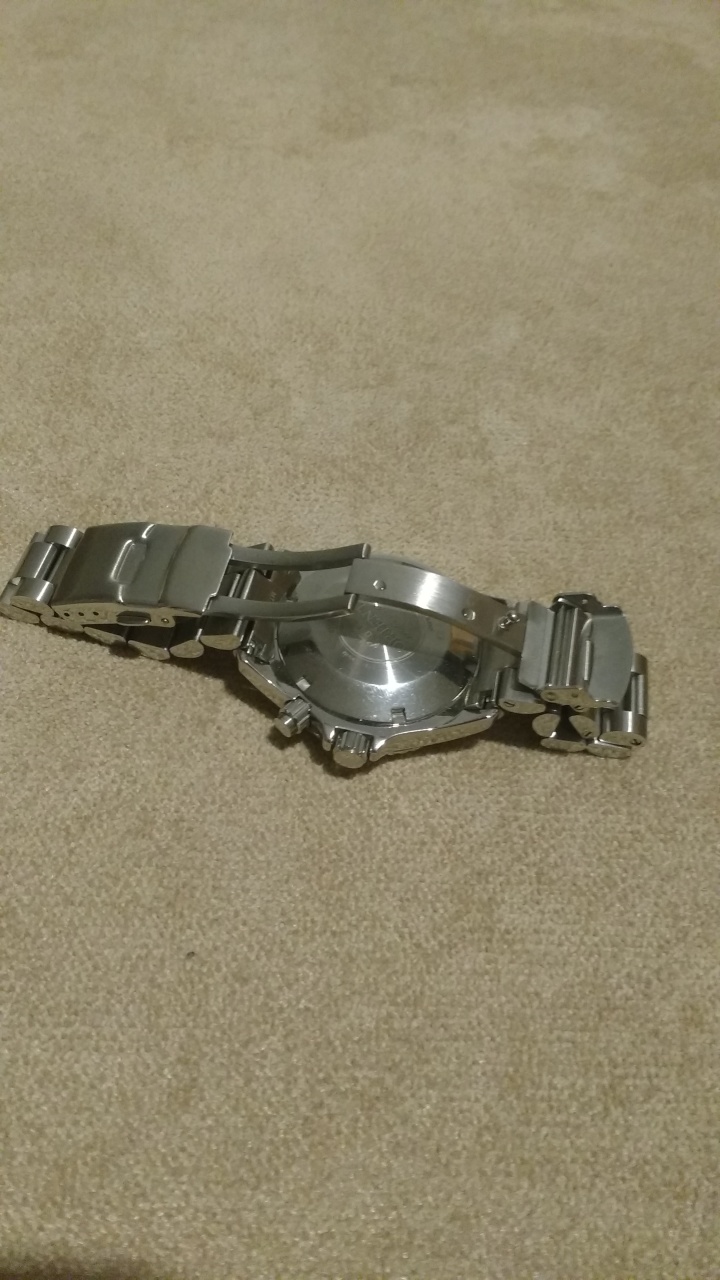

Нет ни намёка на люфты, как единое целое с часами

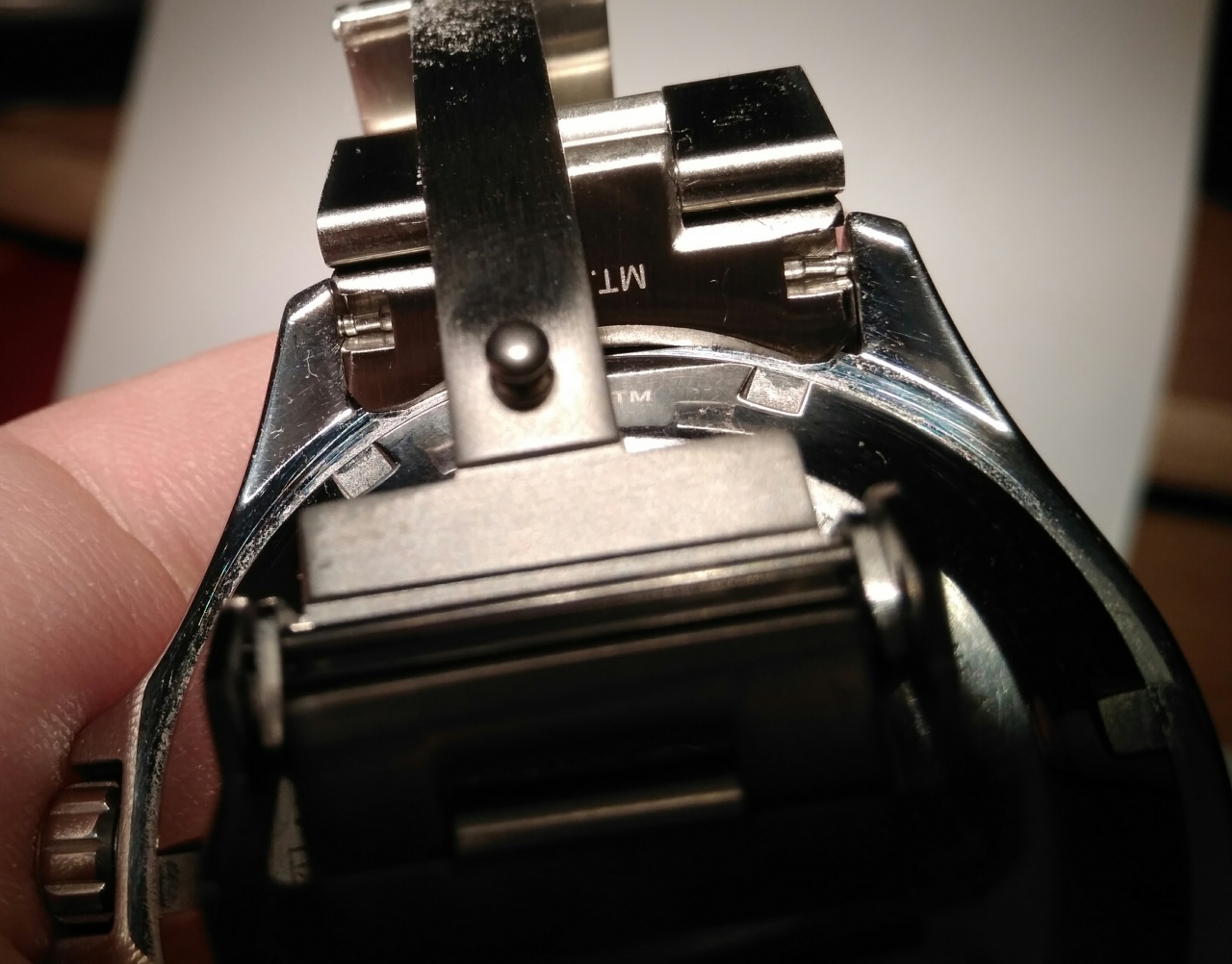

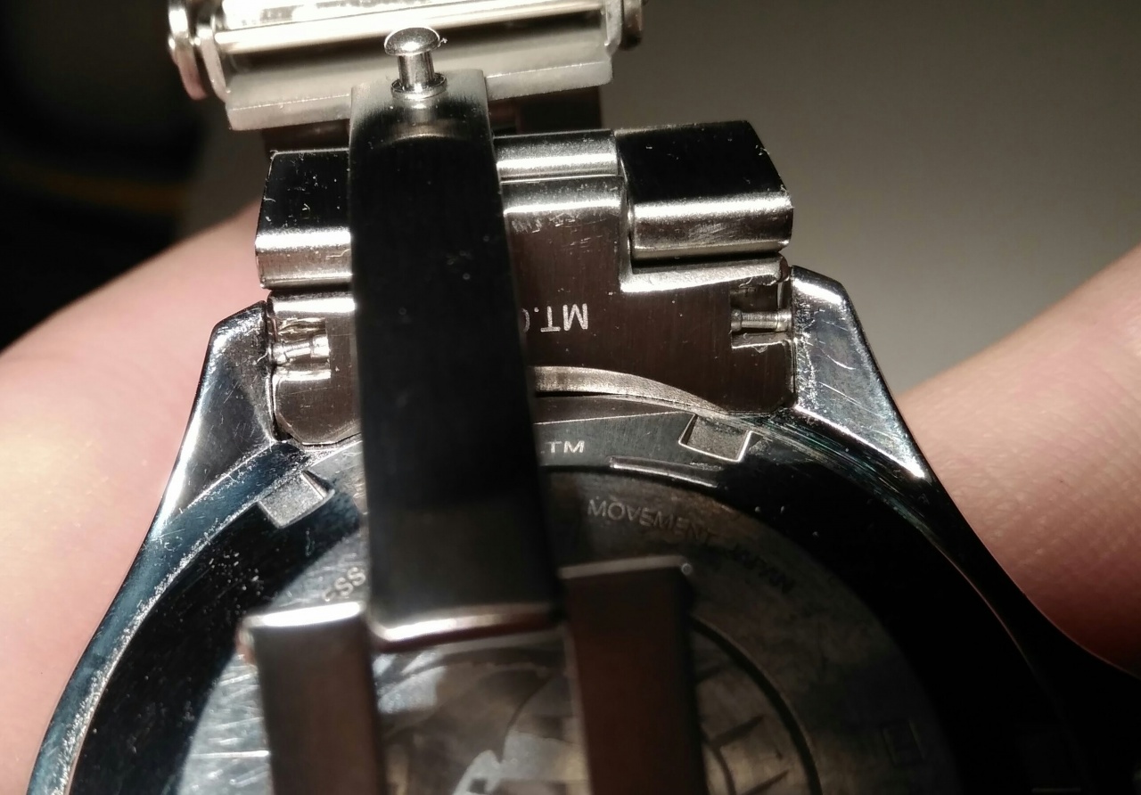

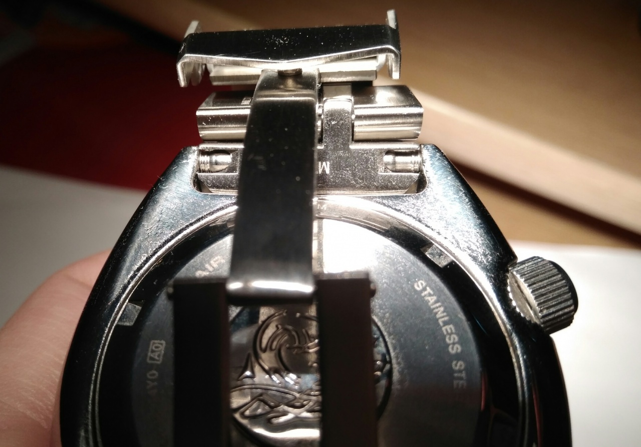

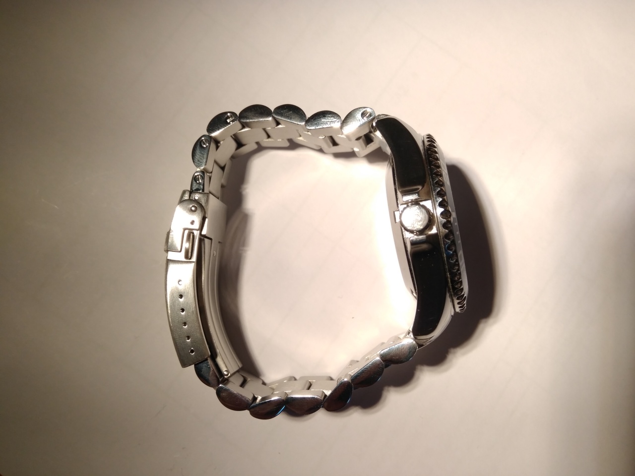

Освежу старую тему, т.к. столкнулся с похожей проблемой, что и ее автор. Заказал со Strapcode браслет Endmill для Ray 2 и юбилейный для Сейко. В итоге на Сейко все стало отлично, а с Рэем мудохался почаса, пока не плюнул и не отнес в часовую, мастер там поматерился, но вкорячил всё-таки браслет на место, сказал, что пришлось поставить другие ушки и к тому же подогнуть их.. Уверил, что должно держаться. Поживем - увидим, конечно..)) Кстати на упаковке браслета для Рэя была прикреплена бирочка с рекомендациями, что делать, если браслет не становится, на сейковском такой не было..) Фото того, что получилось прилагаются:
Ушки:
Для сравнения, как на Сейко:
Бирка:

Ну все понятно. Если один концевик сел хорошо с родной шпилькой от браслета, а второй не сел, дело не в часах, а дырки в браслете просто просверлены на разном расстоянии от корпуса часов! Блин...
