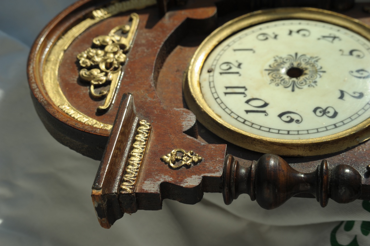

Продолжаю изучать форум и обдумываю порядок действий по приведению часов в надлежащий вид. Так как опыта и знаний нет, боюсь навредить. В связи с этим хочу разобраться на сколько следует (или необходимо) разобрать лицевую панель часов? Для понимания состояния выкладываю фото
фото 1 - стоит ли отделять от панели точеные детали и разбирать уголки что бы все вычистить? Это все собрано на клею?

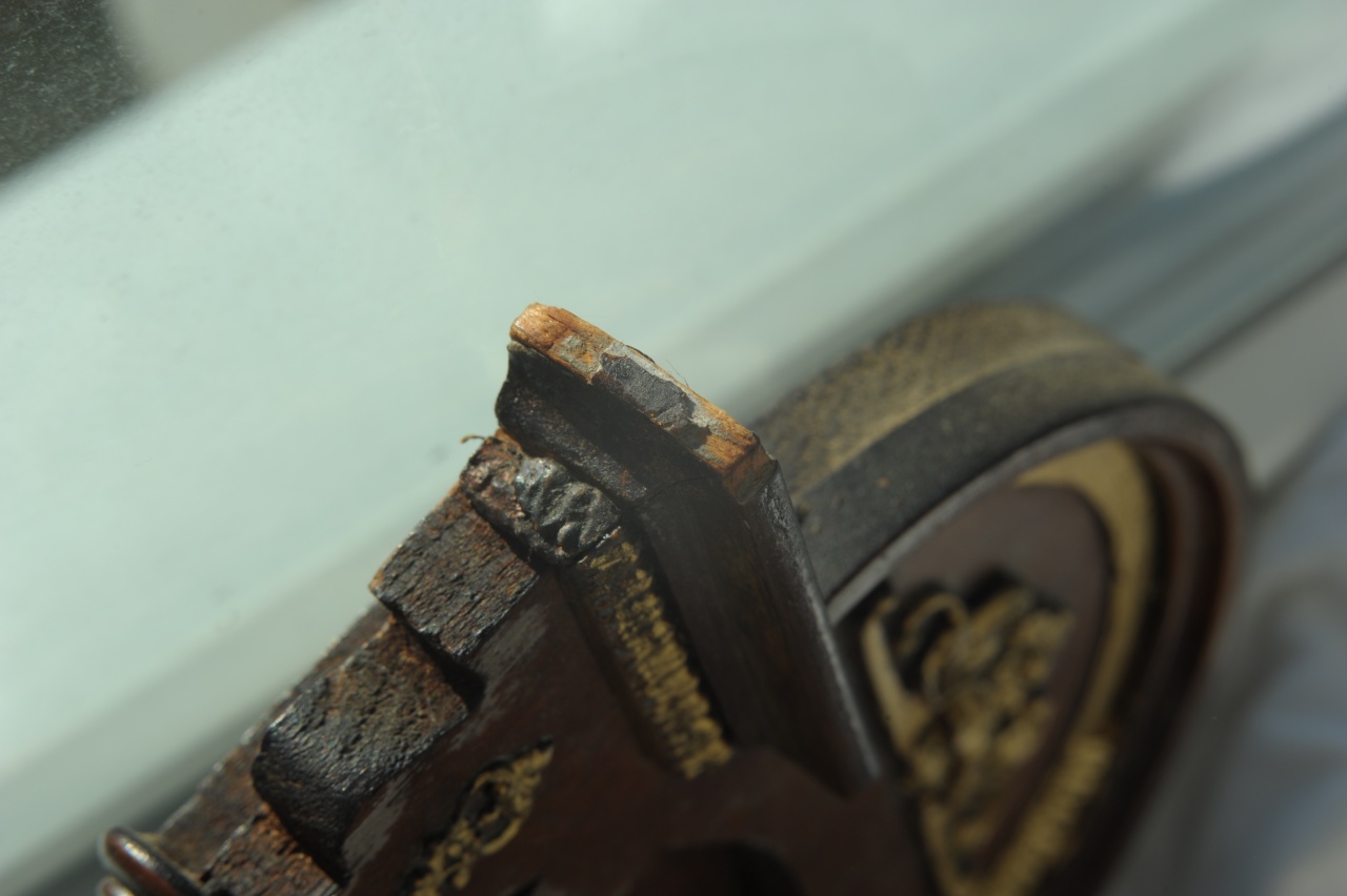

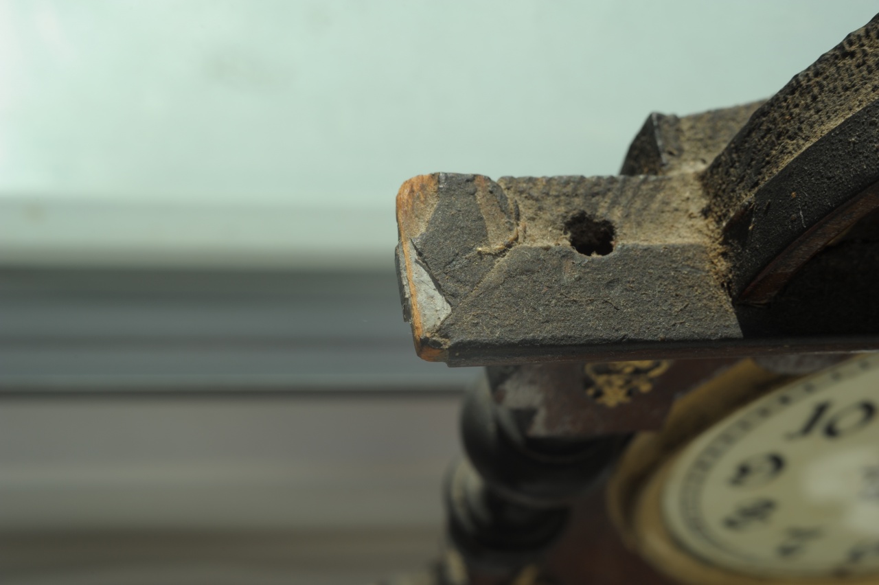

На 2 и 3 фото видно "слоеный пирог". Расскажите, что это?

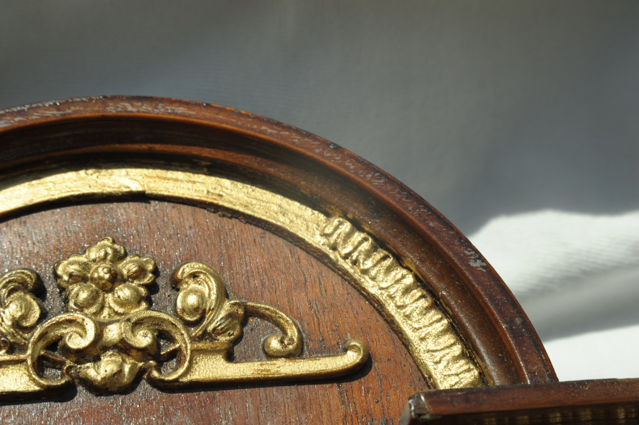

фото 4 - видно что утрачена часть орнамента, как это восстанавливают?

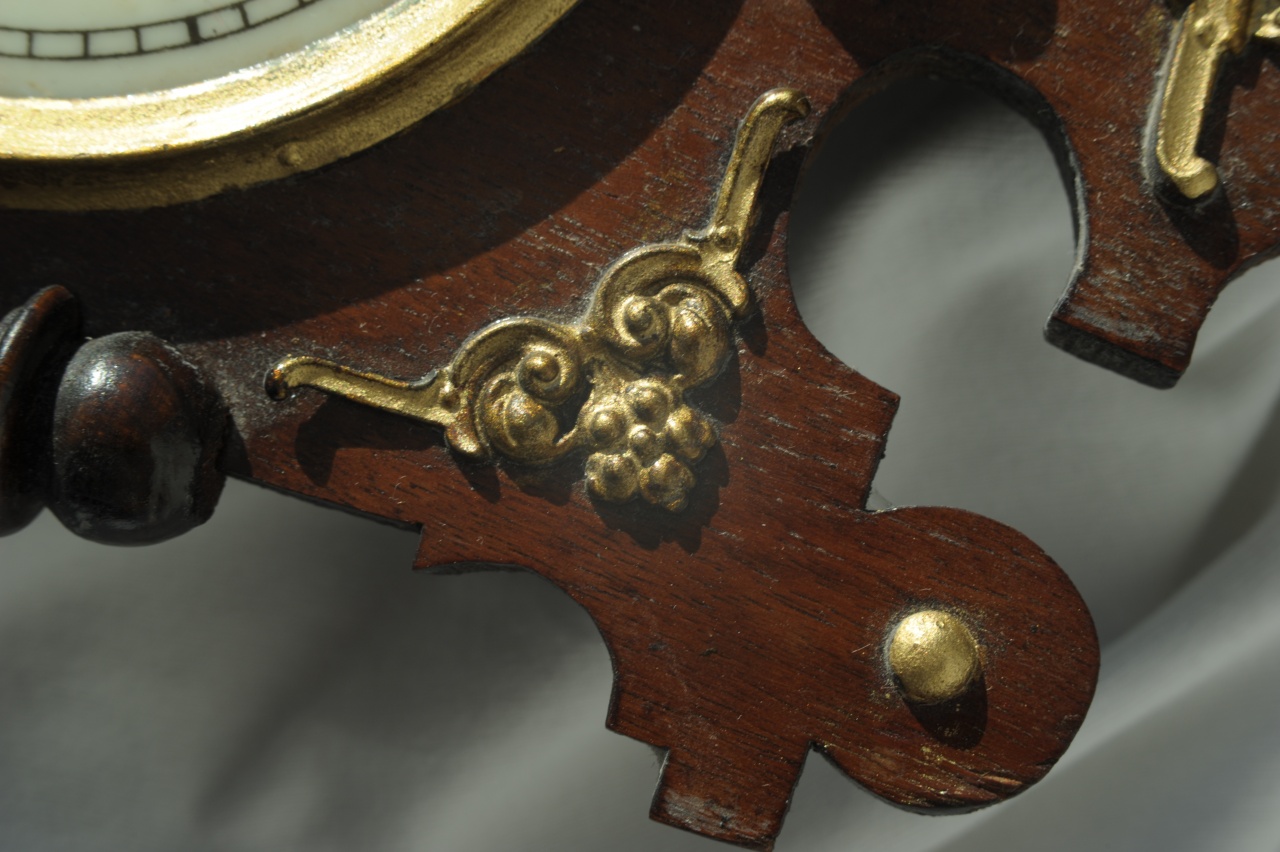

фото 5 - как демонтировать декор? Он обычно приклеен или "прибит"?
1. Если нет опыта в реставрации лучше не стоит.
Хотя процесс не сложный и лучше все накладные элементы снимать.
2. Это доп. слой декора на фрезерованной поверхности. Потери не большие, можно попробовать восстановить подходящей шпаклёвкой с последующей шлифовкой и подбором цвета.
4. Поясните. Утрат не заметил.
5. Деревянные детали чаще приклеены, хотя бывают и исключения. Металлические обычно прибиты. На фото 5 хорошо видны шляпки гвоздей, они полукруглой формы, часто тоже латунные.
Мне показалось что орнамент должен идти вдоль всей дуги, а у меня только справа и слева
на первой страничке моей темы внизу фото таких же часов с аукциона, там декор по всей дуге видно, только слева утрачено

Мне видится что декор у Вас изготовлен из неметаллических материалов (сургуч например), в крайнем случае верхняя полукруглая накладка,иначе не могла отвалится часть декора. И соответственно в Вашем конкретном случае он (декор) приклеен , я опять же и крепжа не вижу (шляпки гвоздей) , поэтому если он нигде не " пошатывается" то лучше его не трогать , т.к. велика вероятность его сломать.
Восстановить утраченные элементы можно путём снятия формы на сохранившихся участках , идеально для этого подойдёт Виксинт или другие специальные составы , в крайнем случае можно снять форму и гипсом , только предварительно смазав деталь маслом , чтобы форма снялась с детали , далее опять же из гипса можно отлиты и сами детали , предварительно высушивают форму покрывают её лаком , и опять же перед заливкой смазать маслом .
Хотя можно использовать и эпоксидку.

Александр, добрый день! Если декор не металлический, как с него убрать краску-бронзу? Как же всетаки определить металлический он или нет? Пойду рассмотрю еще раз
  #19
Старый 08.01.2018, 13:28
Аватар для aleks1960
aleks1960 aleks1960 вне форума
Регистрация: 26.02.2017
Адрес: Рязань, Россия
Сообщений: 4,619
Сказал(а) спасибо: 3,019
Поблагодарили 6,737 раз(а) в 2,400 сообщениях
Попробуйте поскрести краску ножом , всё таки не совсем понятно металл или нет ?
  #20
Старый 08.01.2018, 13:42
BPol BPol вне форума
Регистрация: 07.01.2018
Адрес: Воронеж
Сообщений: 17
Сказал(а) спасибо: 7
Снял кусочек орнамента сбоку, действительно, не металл. На чем-то приклеено. Сделано как будто из смолы, достаточно твердый материал, я бы не сказал что хрупкий. Сургуч, обычный почтовый, достаточно легко разрушается и крошится. Тут значительно прочнее
