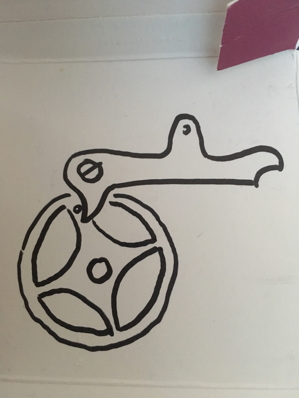

Штифт на гребенке виден, он или латунный, или ржавый
Если это действительно рычаг отключения боя, то при фиксации в нижнем положении он своим зацепом блокирует штифт колеса четвертного боя между платинами, далее его верхний длинный конец нагибает двуплечий рычаг часового боя, и тот стопорит бой часов, нижняя длинная искривлённая часть рычага прижимает штифт на четвертной гребенке
Этот пользователь сказал Спасибо! Dima343 за это сообщение:
Vasiliy K (19.12.2017)

Автокоррекция тогда работает так:
Перед началом четвёртой четверти ( при окончании третьей) штифт на большом колесе с приводом от игрального вала упирается в носик рычага автокоррекции, рычаг автокоррекции поднимается и блокирует ветряк
Если произошло рассогласование, и вместо длинного зуба на минутном трибе рычаг пуска боя поднимает короткий( т.е. мин стрелка не на 12-ти) то гребенка четвертей освобождается все равно, но бой не запускается, т.к. рычаг автокоррекции продолжает блокировать ветряк
Только когда подойдёт длинный зуб на минутном трибе, он поднимет рычаг пуска боя достаточно высоко, чтобы носик рычага автокоррекции соскочил со штифта, и тогда рычаг автокоррекции упадёт на своё место и освободит ветряк, и бой начнётся

Именно. Я, когда до этого опыты ставил, сходу не сообразил, что блокировать надо ветряк, а не колесо со штифтом. Не обратил я внимания на отверстие в платине напротив ветряка.
Всё, вопрос решён, ещё раз спасибо.

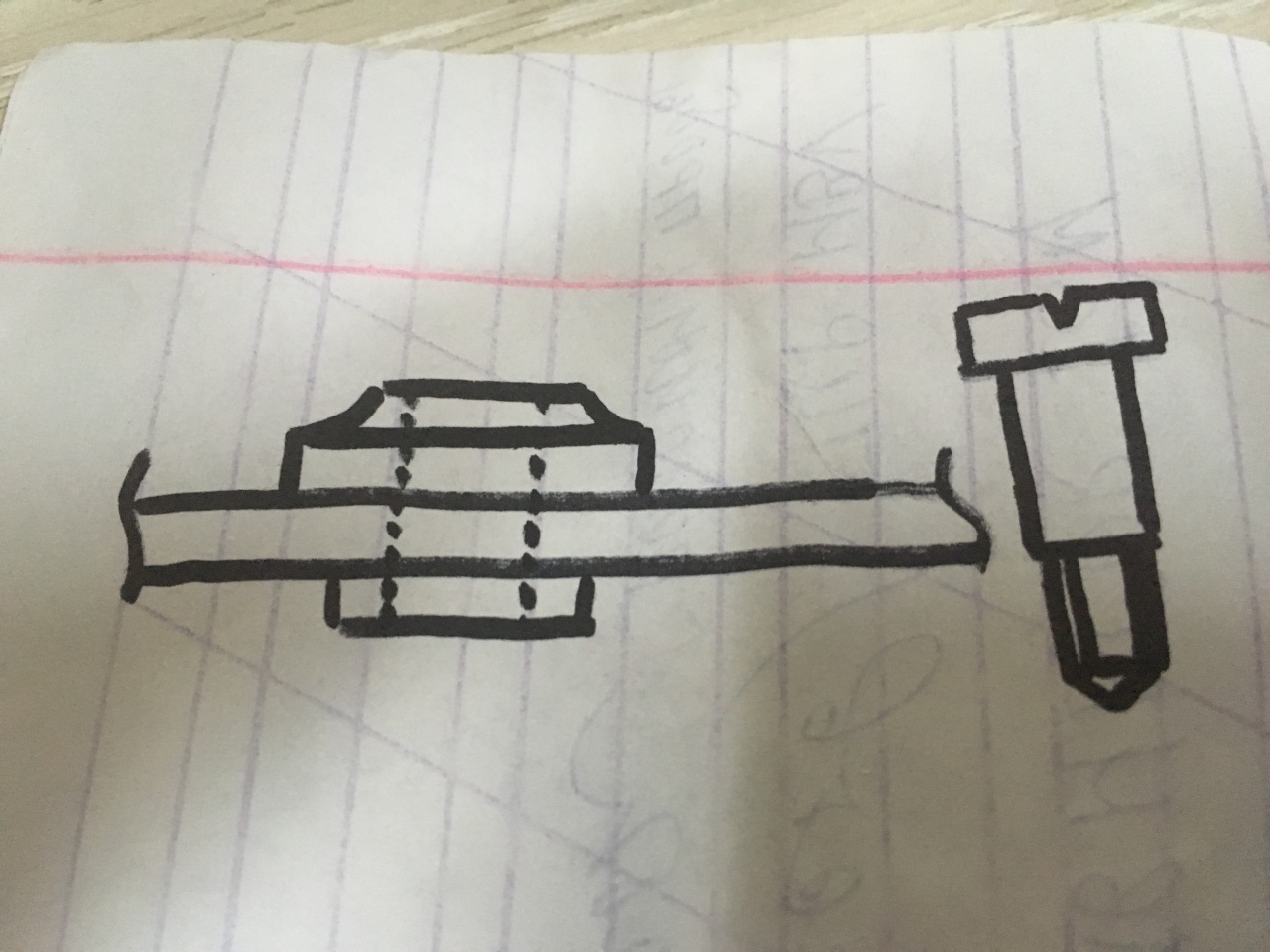

Думаю рычаг автокоррекции лучше сделать с латунной ступенчатой втулкой, которая будет толще толщины рычага, чтобы исключить перекосы во время работы
И опорную шейку винта отполировать тщательно и подогнать точно под диаметр отверстия во втулке

Это было бы неплохо, но и не обязательно. Резьба в длинном рычаге какая-то дюймовая, да и в не очень хорошем состоянии, поэтому я подобрал ступенчатый винтик с резьбой меньшего диаметра и гайкой. Некоторый перекос присутствует, но на работоспособность не влияет. Помня ваши, Дмитрий, прошлые пожелания насчёт внешнего вида деталей, постарался приблизить внешний контур рычага к оригиналу.
