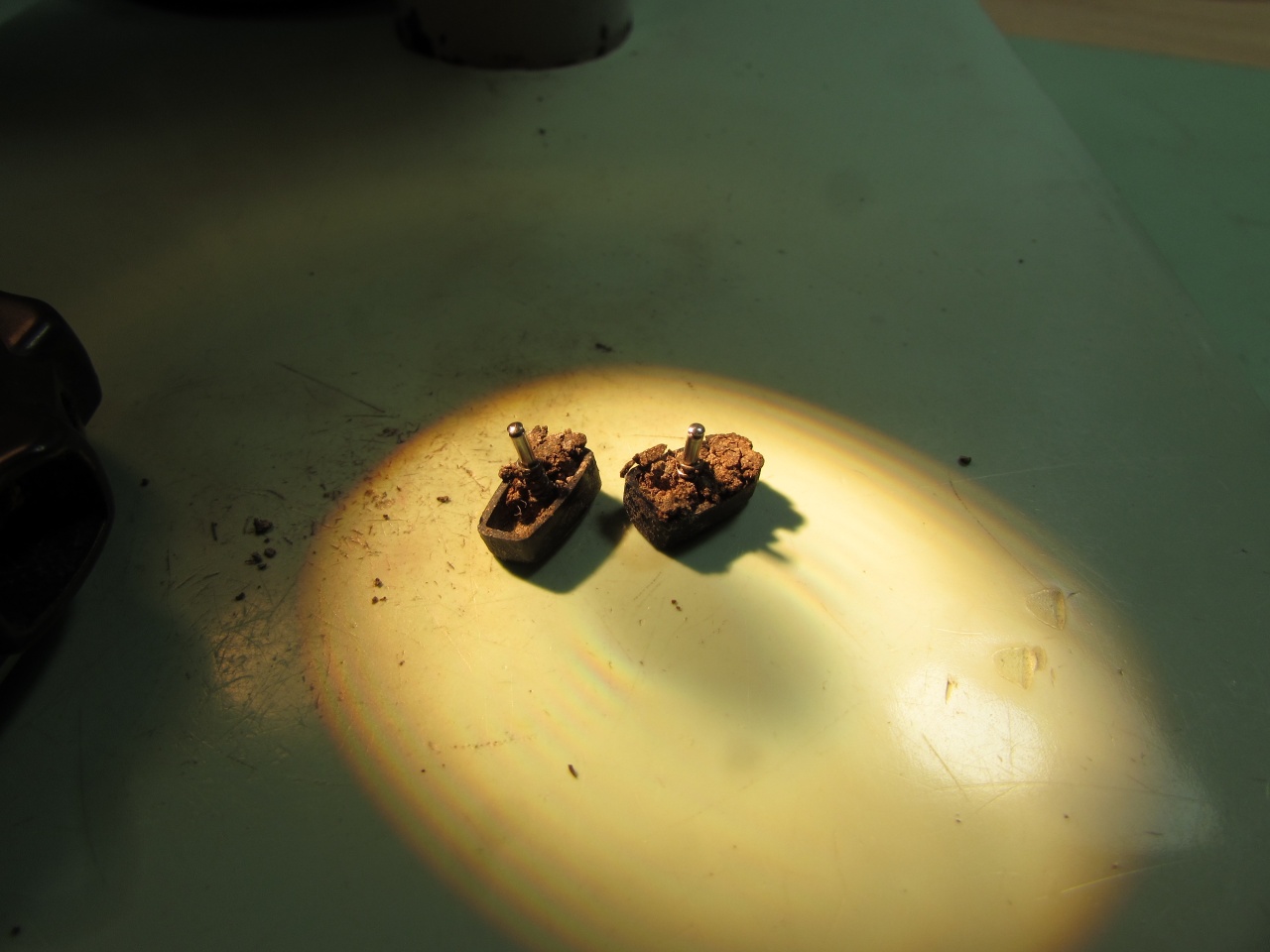

Вот, на днях Касио делал, можно картошку сажать!
Никогда такого не было - и вот опять...
