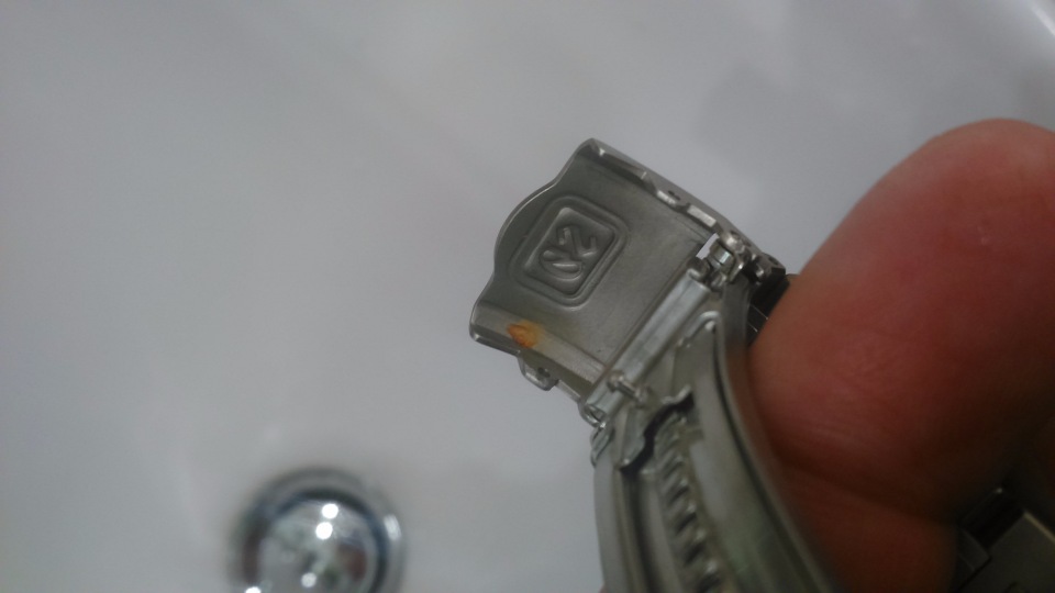

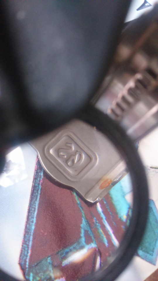

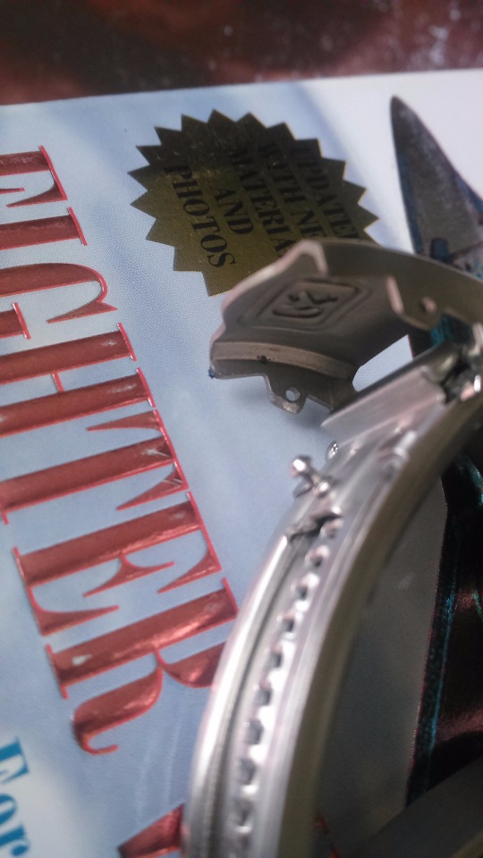

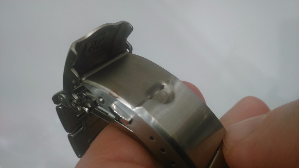

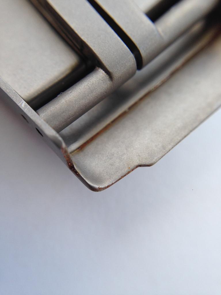

Оказывается, ржавеет не только сталь, но и титан.
На фото ниже изображена застёжка браслета часов GrandSeiko (производителем браслет заявлен как титановый):
http://forum.watch.ru/showpost.php?p...&postcount=158

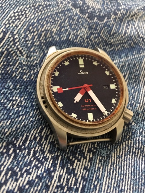

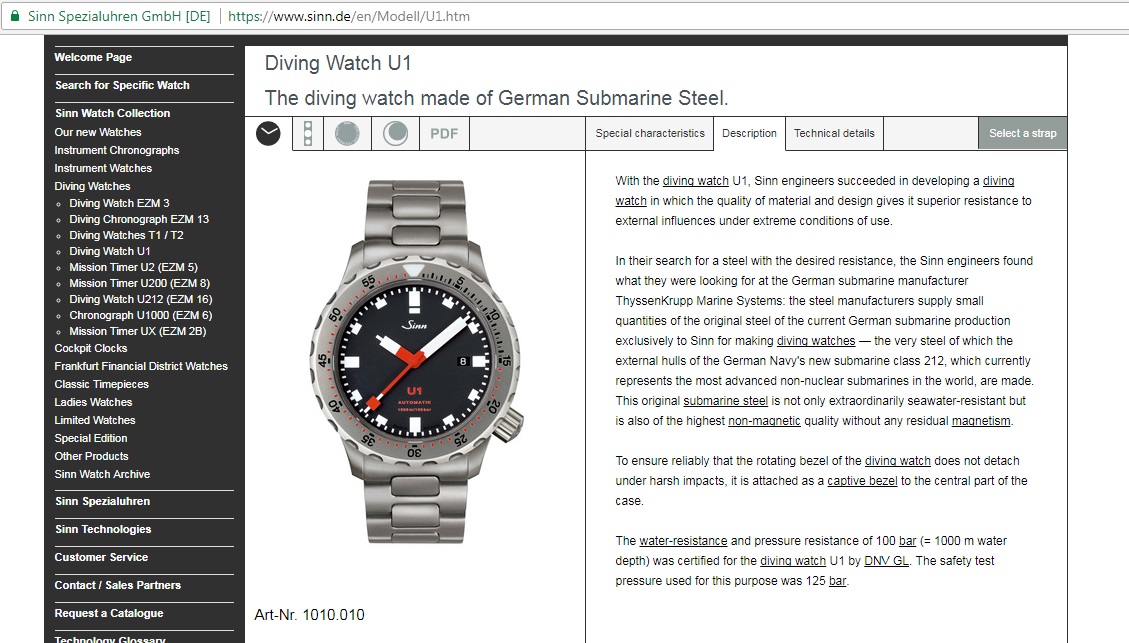

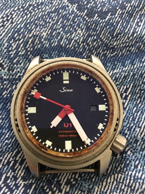

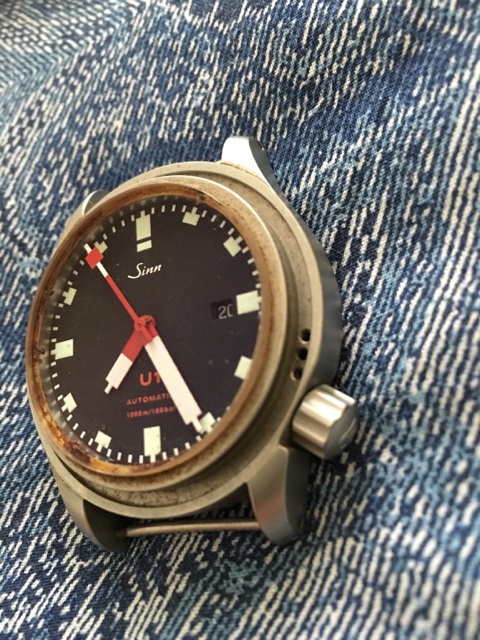

а вот так ржавеет немецкая сталь для подводных лодок - German Submarine Steel ThyssenKrupp (по заявлению SINN, данная сталь необычайно устойчива к морской воде ):
https://forum.replica-watch.info/thr...rosion.298864/

Вторая ссылка ничем не смущает?
Эти 2 пользователей сказали Спасибо! Javier за это сообщение:
Bus (03.12.2017), Ярополк (03.12.2017)
  #15
Старый 03.12.2017, 14:11
Аккаунт удален
Сообщений: нет данных
Сообщение от Javier Посмотреть сообщение
меня не смущает. а Вас?
и да, поддельный Синн мне на глаза ни разу не попадался. полагаю, что Синн вообще не подделывают.
P.S.
ресурс WUS достаточно авторитетен?
http://forums.watchuseek.com/f74/wor...3951546-2.html

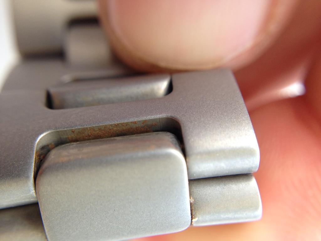

в ответ:

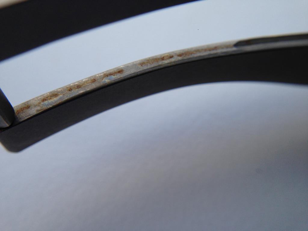

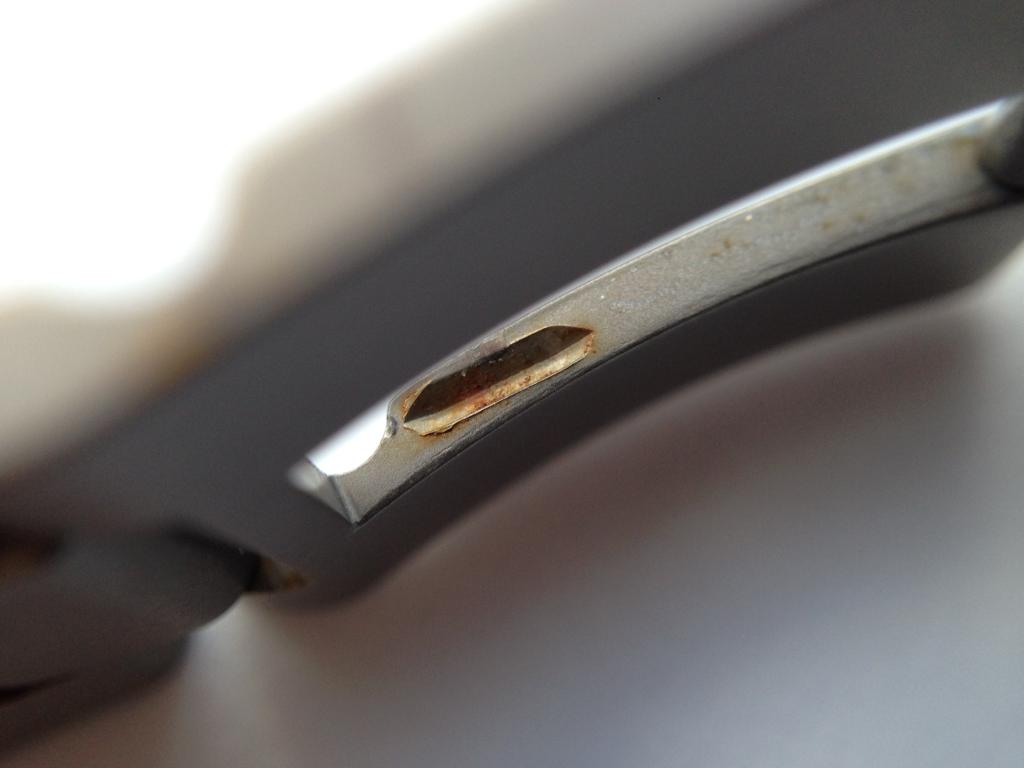

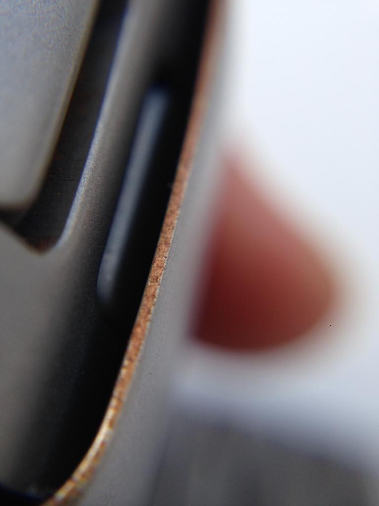

наберите в поисковике "sinn rust" немало интересного увидите.
причём зачастую речь идёт о часах приобретённых непосредственно у оффициальных дилеров марки и у самого производителя:
http://forums.watchuseek.com/f24/sin...g-1045704.html

по ссылке выше говорится в том числе о признании производителем проблемы, с последующей гарантийной заменой ржавых элементов на новые.

Браслет-то из обычной стали, не субмариновой, чего все в кучу мешать

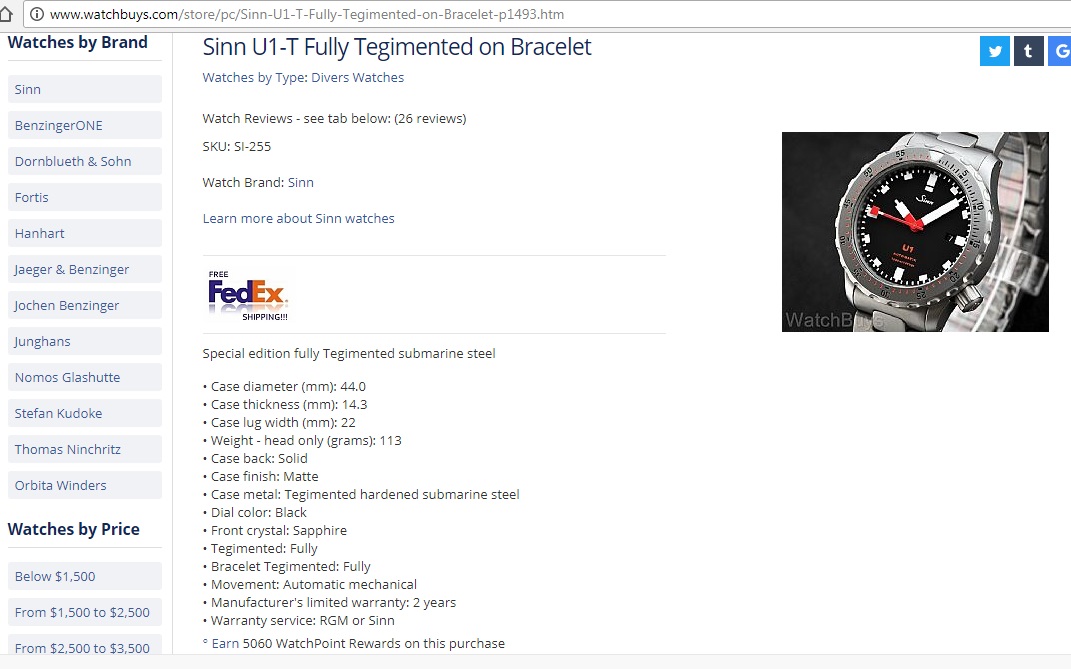

Не понимаю, к чему этот недовольный пост?
Браслет у модели Sinn U1-T (о которой идёт речь на WUS) из тагментированной (закалённой стали):
http://www.watchbuys.com/store/pc/Si...elet-p1493.htm
У всех производителей использующих закалку (причём различные методы закалки), встречается случаи коррозии.

К тому, что
Сообщение от ARTEM KUZMIN Посмотреть сообщение
Собственно, процесс тигментирования сводится к насыщению поверхностного слоя углеродом, что дает заведомо низкую коррозионную стойкость. Парадоксально, конечно, но это нивелирует чудо-свойства субмариновой стали.
