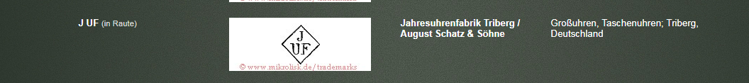

Ето чудный самопал, сделали из простого будильника. Платину, где стоял центровой винт баланса, отрезали. Изобретение само собой интересное, но будет создавать проблем и врят ли будет легко заставить идти стабильно и точно...
------- ДОБАВЛЕНО ЧЕРЕЗ 19 МИН --------
Вот клеймо
