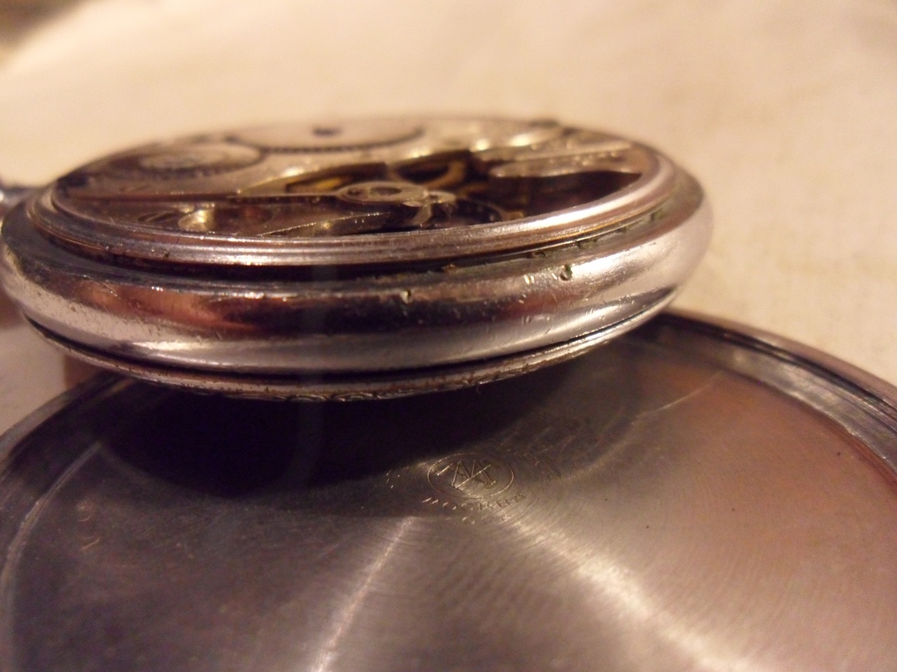

Может быть резьба.

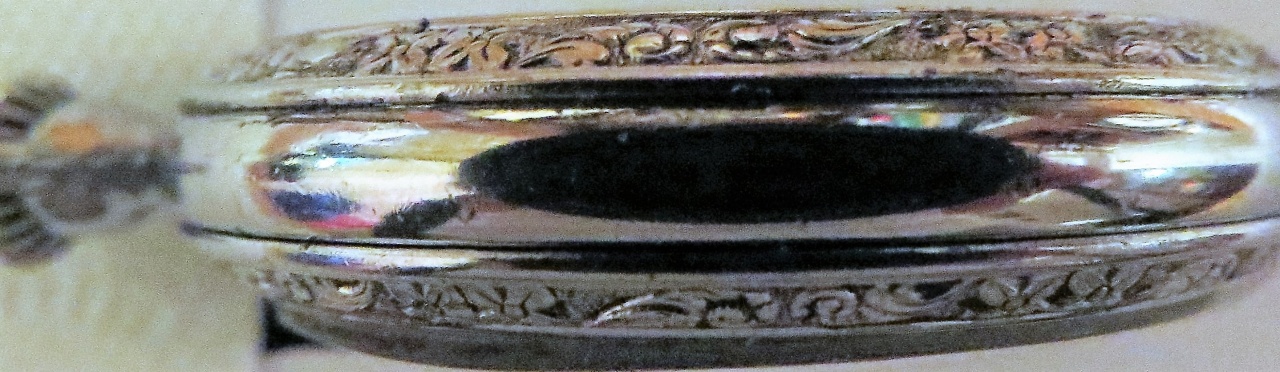

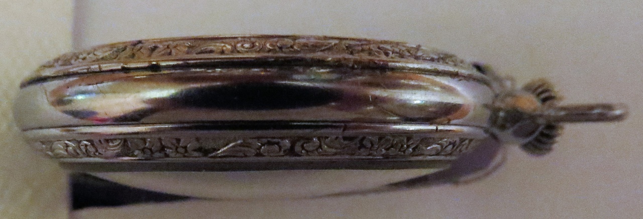

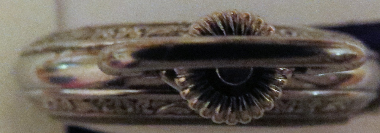

Сообщение от uhrolog Посмотреть сообщение
Сфотографируйте лучше корпус сбоку.
Да,конечно
ID:	2002161   Нажмите на изображение для увеличения
ID:	2002162   Нажмите на изображение для увеличения

Вы знаете, на крышке столько зазубрин, что думается ее точно многократно поддевали острым предметом. Берите острый нож, вставляйте в щелку и попробуйте ее поддеть. Если она на винте, то скорее нож сломается, чем она откроется, но если не на винте, то откинется... Удачи!

Я на такой же точно кировке крышку и верхнюю окантовку стекла вскрывал лезвием ножа. Припотел пока щелкнуло аж руки заныли) полагаю посадка плотная просто, а что бы защелкнуть обратно пришлось чуть не прыгать на них)
Кировка была точно такая же так что резьбы там нема)

Короче, вскрывать надо.Ножом.
Зазубрин действительно много - чем только не вскрывали. Oxotn1k тоже врать не будет. Опыт открывания у него есть.
Пробовать надо.Чего тянуть ?
