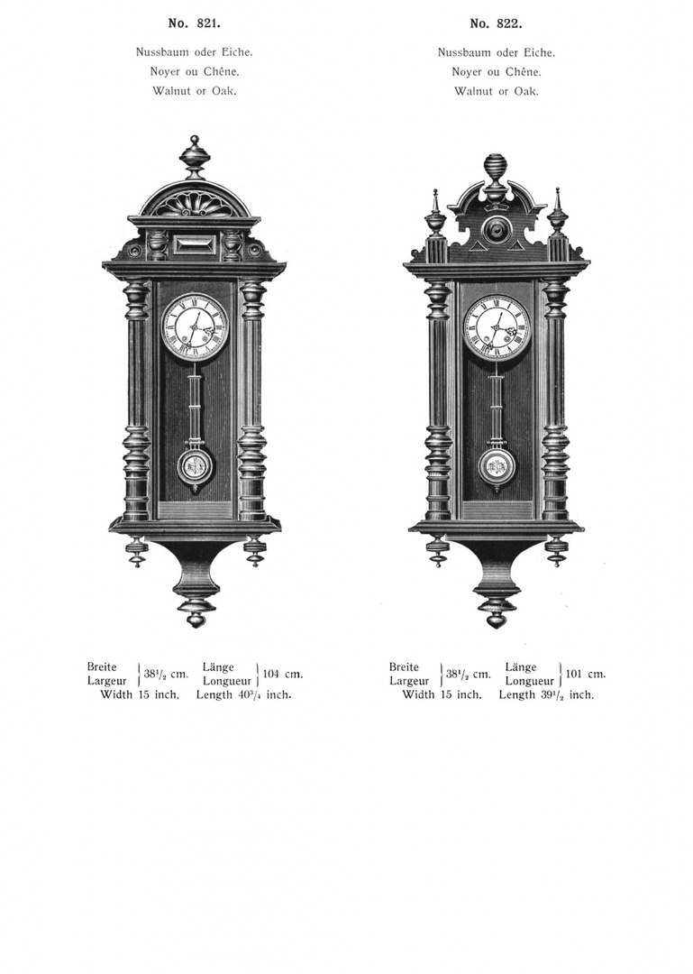

Буду востанавливать этот корпус, с максимальным сохранением родных деталей. Вопрос с короной - корона видимо разбилась и сделали ее подобие, есть два варианта: 1 - сделать интересный, но простой вариант (№3, например); 2 - сделать вариант наиболее близко к имеющемуся (как на часах справа, например)?

Дмитрий , если будете оставлять родные колонны , а они у Вас довольно тонкие , то корона с каталога на мой взгляд будет немного тяжеловата , Олег ведь Вам очень хороший вариант предложил ,да и сами Вы его рассматривали ( номер 3) , в любом случае сделайте эскиз сначала ,я недавно пренебрёг этим правилом и в результате получил несоответствие орнаментов по стилю.
Можно просто распечатать несколько картинок часов , при этом сделать их одинаковой ширины , затем отрезать у них короны и поиграть в конструктор ( оно конечно и на компе это все можно сделать - но для меня это не сбыточная мечта ) , сразу появится наглядные материалы ,что поможет Вам с выбором.
