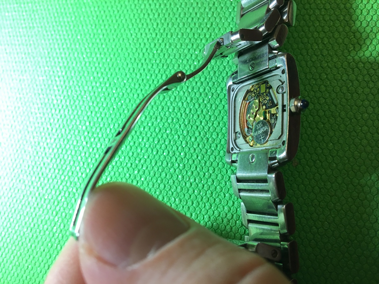

Сообщение от Mortiis Посмотреть сообщение
Возможно, вы задели отверткой по катушке, что привело к обрыву. Осмотрите катушку под увеличением.
Выложите фото механизма в тему, тогда беседа будет более осмысленной.
Не знаю, поможет ли это...

Сообщение от SergioAV Посмотреть сообщение
Масло? А где его необходимо использовать при смене батарейки? Там весь процесс... 4ре болта - крышка + болт-крепеж батарейки. Или я еще что то не знаю?
смена батарейки не при чем
репассаж - это полная разборка и переборка механизма (мойка, сборка, смазка, настройка), что-то вроде капиталки движка автомобиля
любым часам нужно время от времени его делать в профилактических целях, механическим чаще, кварцевым реже
у вас механизм двухстрелочный, очень нежный
при открытии крышки, грязь, которая находилась на стыке крышки и корпуса, могла попасть в колеса и заблокировать их
а может в нем просто масло загустело и превратилось в вязкую субстанцию
если механизм все же пытается идти, то катушка и электроника целы, проблема в механической части
может где то плохой контакт, надо проверить клеммы батарейки и затяжку всех винтов на плате

Браслет следует разобрать перед вскрытием, вся грязь в механизм попадает... Начать с самого элементарного....
