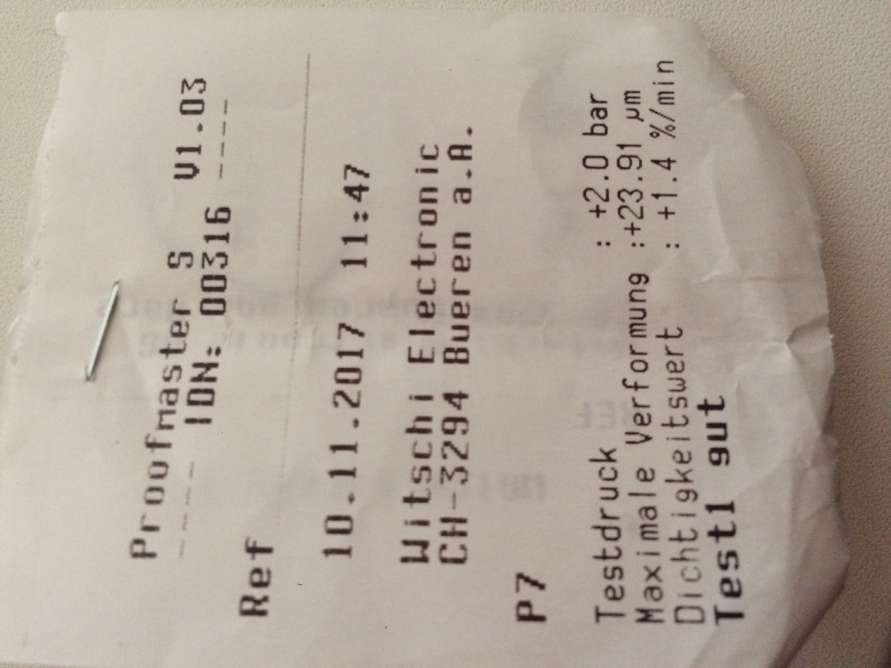

Sashun, вот результат проверки после моего вскрытия, достаточная ли степень герметичности?
