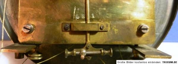

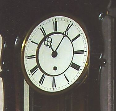

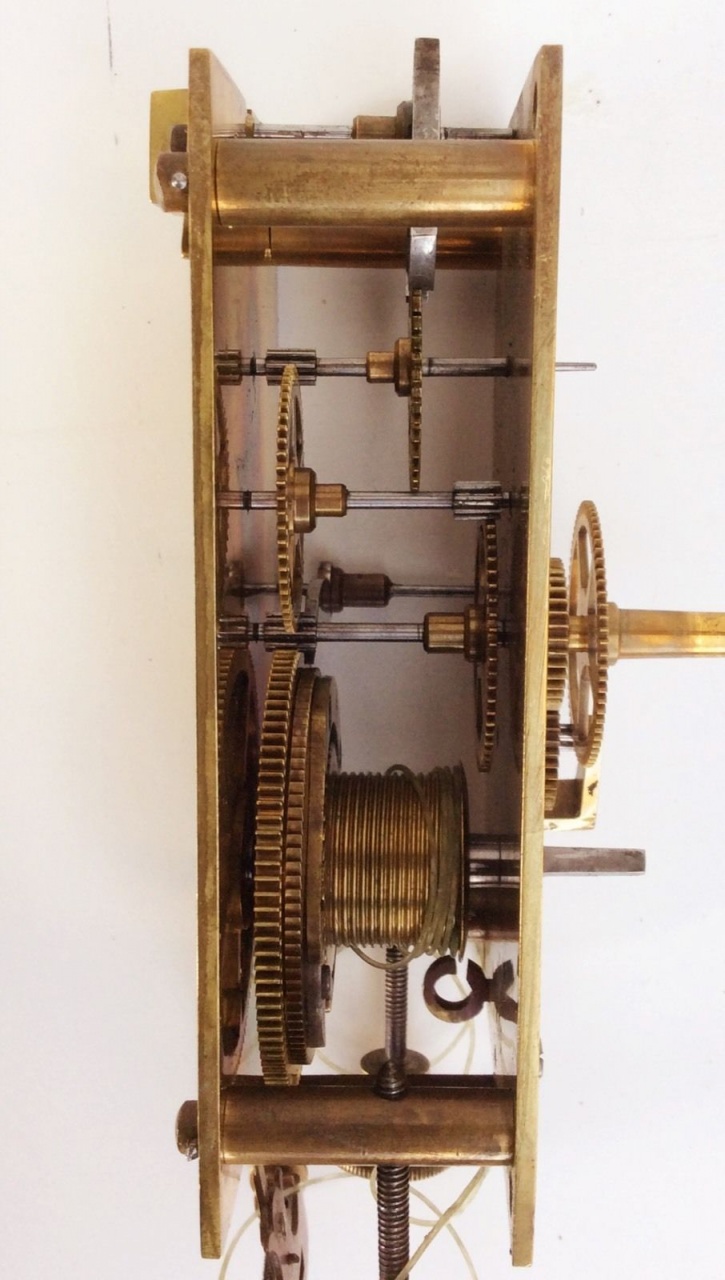

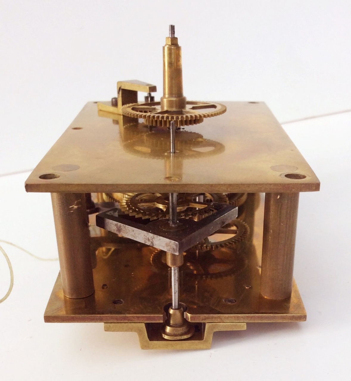

Если интересный,то немного подробности
ID:	1991279   Нажмите на изображение для увеличения
ID:	1991280   Нажмите на изображение для увеличения
ID:	1991281   Нажмите на изображение для увеличения

Сообщение от Sergei127 Посмотреть сообщение
Добрый день!Я думал,что эти австрийские
Добрый день.
Это немецкие из г. Weidenau.
Предполагаю что произведены на фабрике "GEBRUDER JUNG" (Братья Юнг) в начале 1880-х годов.
Незадолго до её закрытия.

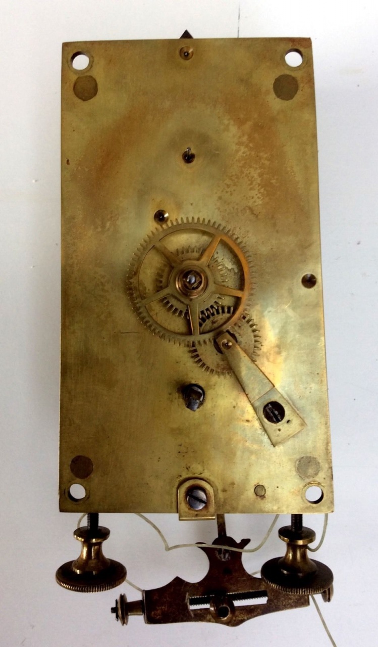

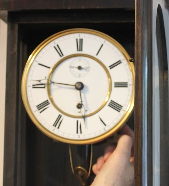

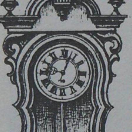

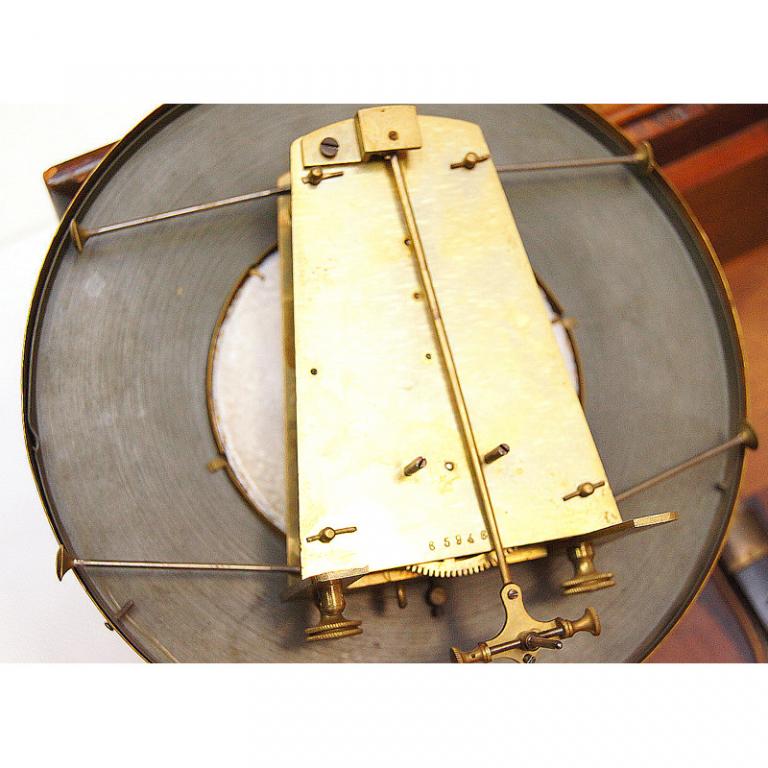

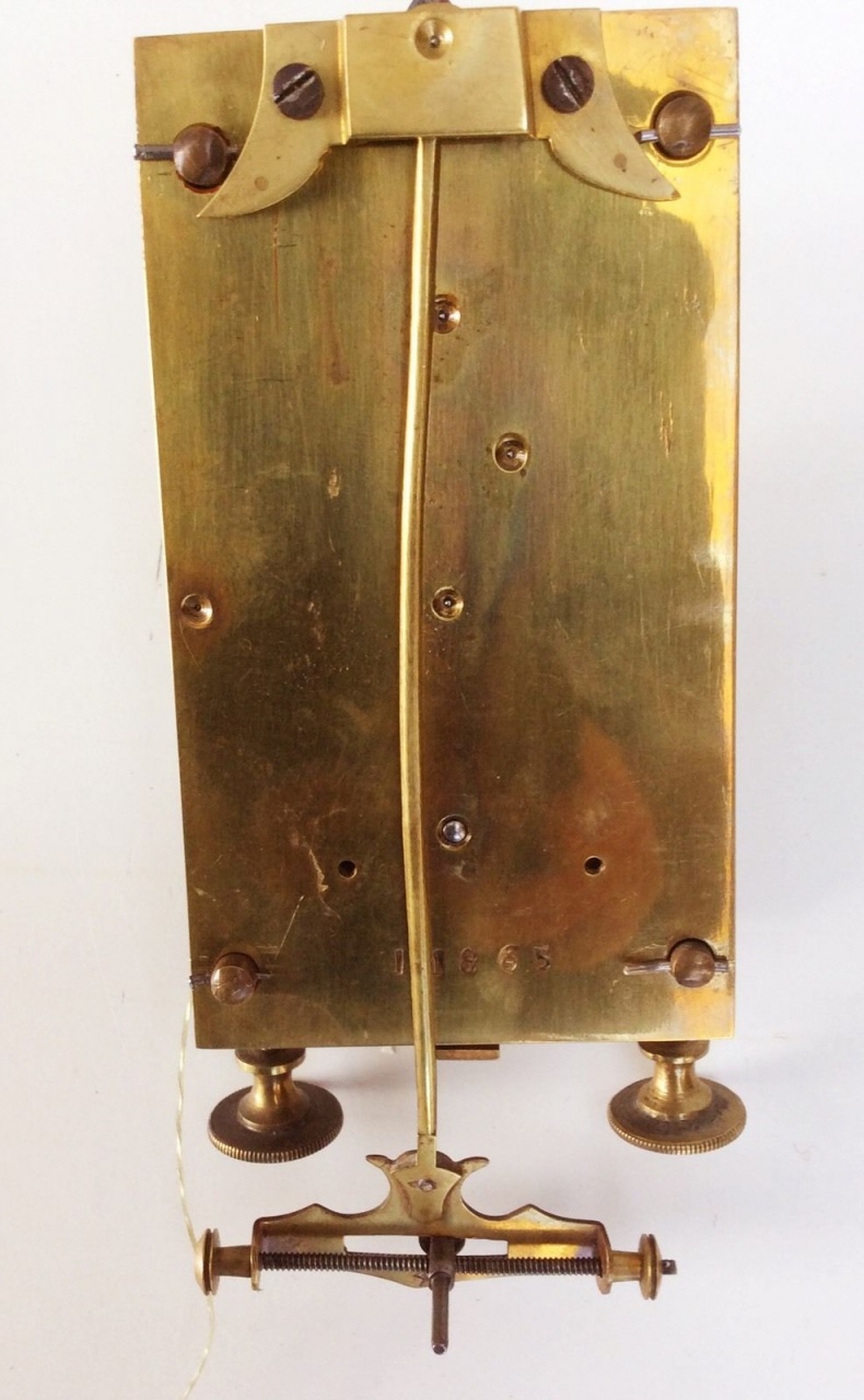

Забавно, обнаружилась еще одна тема про фирму Gebruder Jung на польском форуме, вот она http://zegarkiclub.pl/forum/topic/14...kation-in-deuz
Механизмы, которые публикуются в той теме, отличны от предыдущих по своим параметрам. Как я понял, до сих пор нет ясного понимания, какая фабрика делала те механизмы и какая эти, можно только предполагать. Однако, механизмы эти тоже привлекли меня своими стрелочками. Стрелочки - это важно, поверьте мне =) Начал пересматривать каталоги, так как только они, я считаю, могут дать достоверный ответ на вопрос принадлежности к одному производителю или другому. И каково же было мое удивление - все стрелки механизмов с польского форума встречаются у другого известного немецкого производителя - Lorenz Bob. Можете убедиться сами, вот каталог фирмы начала 1870-х гг., любезно отсканированный Вадимом (Vadum): http://forum.watch.ru/showthread.php?t=325527
Также обратил внимание на схожесть регулятора на поводке маятника с такими же регуляторами у механизмов Ленцкирх. Как известно, у Лоренца Боба и Ленцкирха было много общего, видимо, это еще один общий элемент.
С уважением,
Олег
