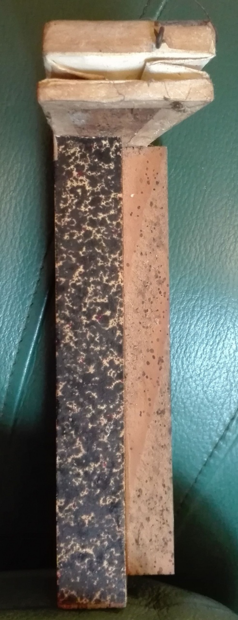

Добрый вечер!
На корпусе щель убрал, птице хвост восстановил, согласно рисунка с каталога. Но стала проблема с мехами, они сильно порваны. Подскажите, как решить данный вопрос и какой материал лучше использовать? Свистки в хорошем состоянии и звук очень красивый, у каждого свой.
С уважением Олег Давидович.

Сообщение от Олег Давидович Посмотреть сообщение
Здравствуйте, Олег Давидович!
Полагаю, вам может оказаться полезной эта тема:
http://forum.watch.ru/showthread.php?t=289136

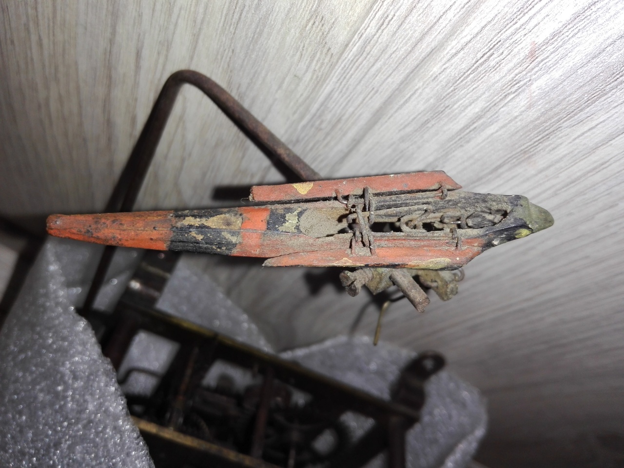

Добрый вечер. Олег Давидович. Красивая кукушка - поздравляю с отличным приобретением.
Если Вам не сложно. сделайте фото птички крупным планом с нескольких сторон. Я так понимаю - она машет крыльями и открывает клюв У меня есть кукушка. без кукушки - ждет восстановления.

Позволю себе добавить ещё одну, полезную страничку:
http://pilguy.com/showthread.php?t=89

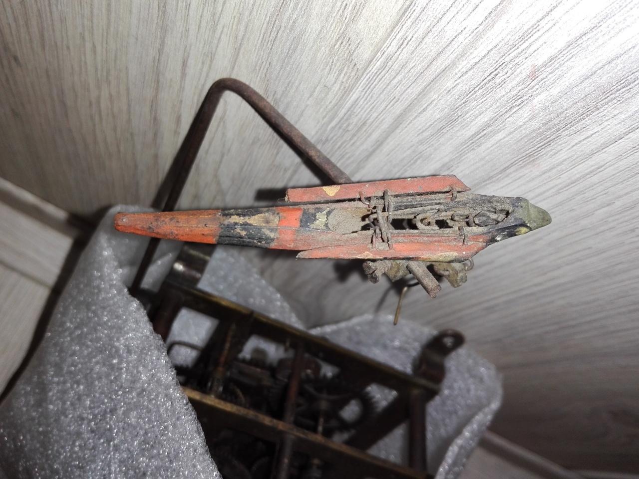

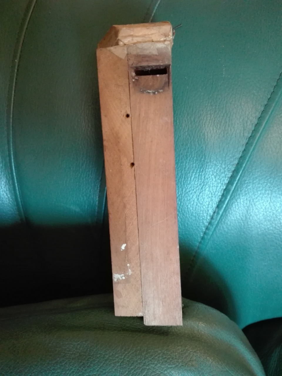

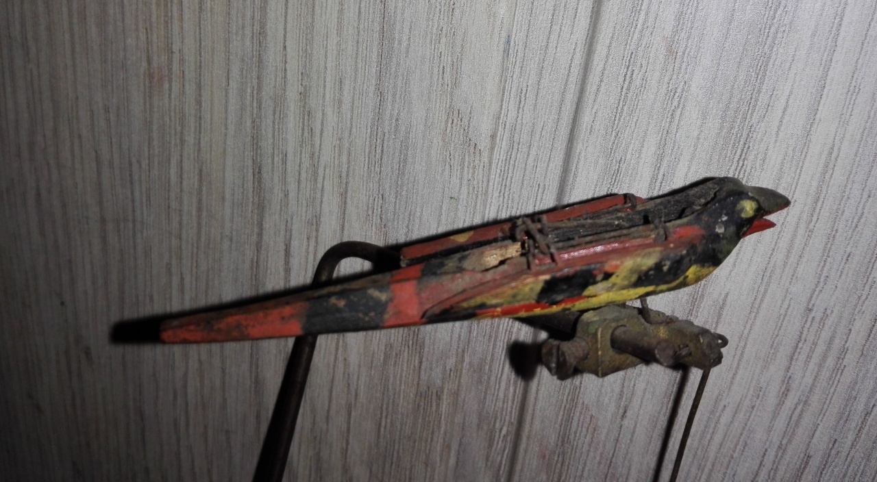

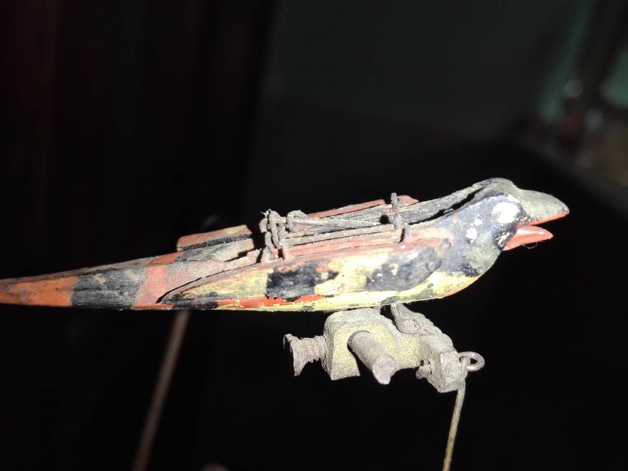

Андрей! Всё верно, открывается клюв и поднимаются крылья. Но с механизмом ещё не собирал. Как смог, так снял телефоном. Может всё таки разобрать птичку и подновить или оставить как есть?

Просто помыть будет достаточно.

согласен с Сергеем Дмитриевичем - просто помыть
Спасибо за фото.
