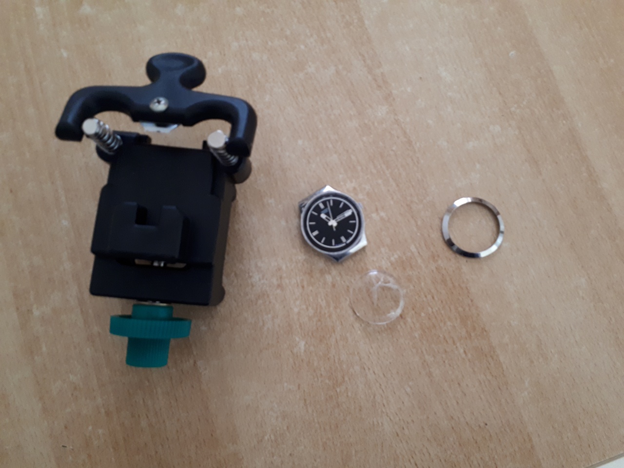

Нужен специальный съемник рантов. Он с лезвиями с двух сторон. Я такие ранты снимаю с помощью стандартной ударной открывашки от Bergeon. Срывает все ранты и крышки на-ура.

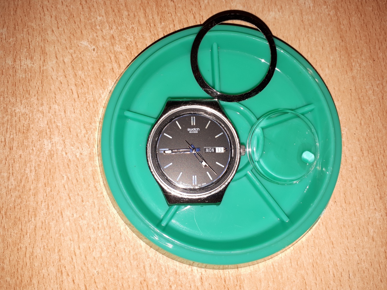

Рант был успешно снят стекло заказал какие дальнейшие действия для установки нового стекла. Интересует как почистить циферблат,на каком этапе отполировать корпус и др. Полезные советы.

Дальнейшие действия примерно следующие:
Вынимаете заводной вал вместе с заводной головкой (если не знаете как сделать разместите фото механизма здесь подскажем как это сделать)
Откручиваете винты крепления механизма к корпусу (если они есть).
Вынимаете механизм вместе с циферблатом из корпуса ( на этом этапе будьте осторожны и не погните стрелки).
На время остальных работ механизм желательно убрать в защищенное место (под колбу или в пластиковый контейнер).
Производите полировку корпуса и браслета, браслет желательно разобрать на три части будет более удобно полировать. Перед полировкой необходимо удалить уплотнительные резинки задней крышки и заводного тунеля, если они есть. (поищите на форуме есть обширная тема про полировку ).
Из вашего сообщения непонятно что вы хотите сделать с циферблатом, если очистить от пыли, то это делается пастой Rodico.
После полировки собираете все в обратном порядке. Вставляете (лучше конечно проклеить еще) стекло, напрессовываете безель (возможно понадобиться специальный пресс), очищаете внутреннюю поверхность стекла и циферблат, вставляете механизм с цифером в корпус, вставляете заводной вал. Закрепляете винты, устанавливаете заднюю крышку, не забыв установить на место уплотнительную резинку, желательно смазав ее силиконом..
