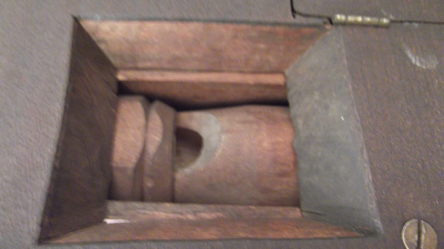

В обычном бруске квадратного сечения вдоль высверлено отверстие. Такие гудки были у поздних маяков с кукушкой.
По описаниям не так. Круглые выточены на станке затем вставлены в квадратные коробки. Дескать у круглых гудков звучание более похоже на настоящую кукушку.
Вот дословный перевод описания данных часов с кукушкой.
Следующая экзотическая особенность, найденная на этих часах, - это трубки кукушки Natural-call. Беха когда-то оборудовал свои часы с кукушкой с типом трубы, которую они называли «Natural-call». Естественная задача вызова трубы заключалась в том, чтобы вызвать вызов, который воспроизводил реальный вызов кукушки как можно ближе. Семейная легенда Бехи гласит, что только когда эти трубы действительно могли называть дикие кукушки из дикой природы, Беша чувствовал, что дизайн был правильно разработан. Для тех счастливых коллекционеров, которые смогли найти часы с кукушкой с этими «естественными вызовами» ... очевидно, что Беха усовершенствовал свою трубу далеко за пределами своей конкуренции. Чтобы достичь естественного звучания, трубы были не квадратными, а круглыми и вращались на токарном станке ... круглая конструкция резко увеличивала объем воздуха, и поэтому большие объемы сильфона использовались для производства необходимого объема воздуха. Круглые трубы не были предназначены для крепления на стороне плоского корпуса, поэтому они были закрыты в больших квадратных корпусах. При просмотре кукушки с натуральными трубами легко видеть, оборудованы ли часы, просматривая отверстие в корпусе.
вот, видно же. Интересно место выделенное зелёным. Там должна быть щель. В прямоугольном гудке, привычном для нас, от Советской кукушки, всё понятно, щель прямая. А в круглом как? Щель полукругом идёт?

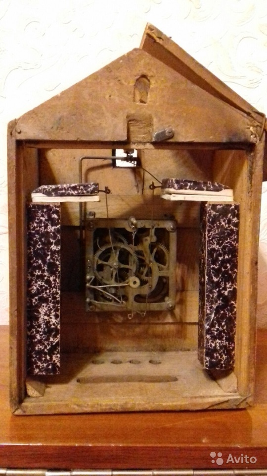

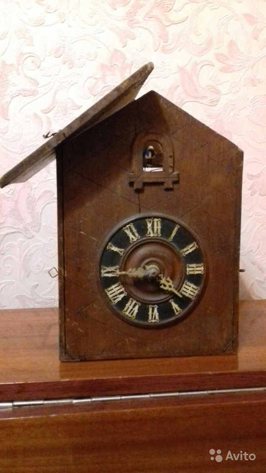

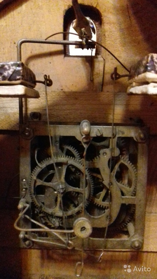

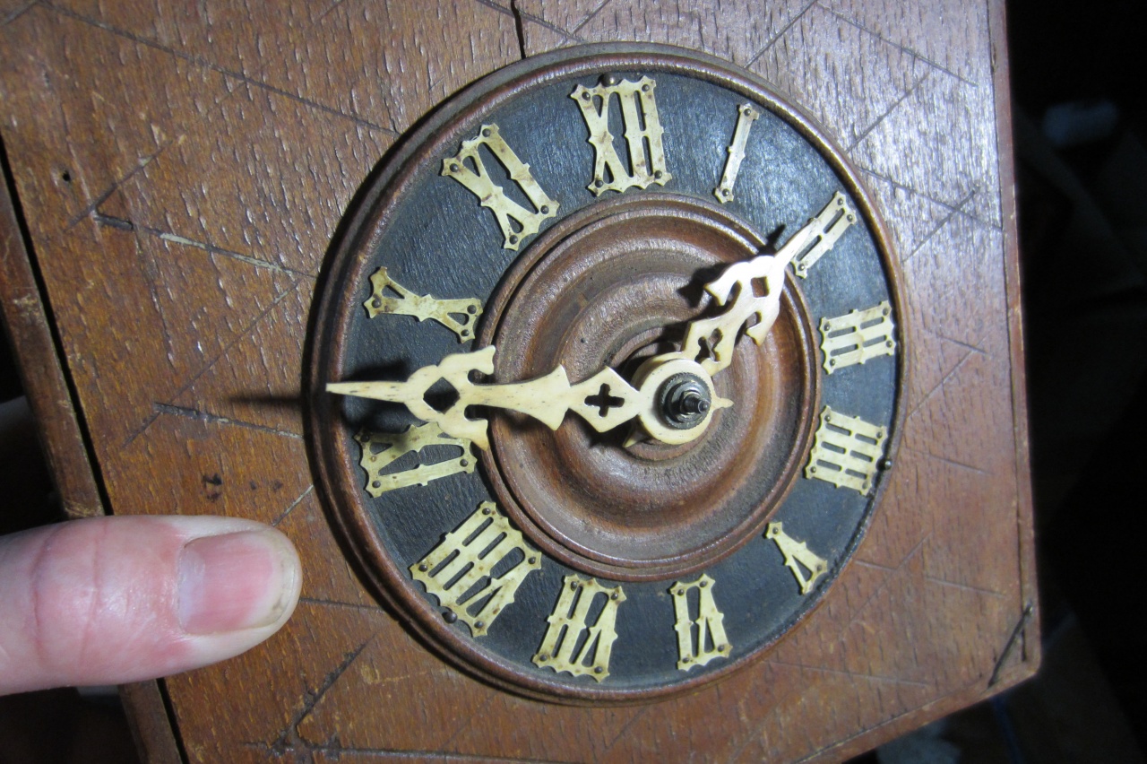

Привет! Кукушка пока отложена. Занялся напольниками и другими часами. Тут подвернулась немецкая кукушка, немного некомплектна но с родными гудками. Правда без цепей.Покупая думал, что использую её для своего проекта с большой кукушкой на крыше корпуса. Но сейчас вроде как и жалко... Можно её до ума довести как она есть. А так, долго искал уже сухую липу для резьбы. Нашёл всё таки. Но проект будет сделан. Научился делать стрелки из кости. А какие гудки у вас?

Родные, BEHA гудки. Стрелки немного длинноваты.
Минутная длинновата, да, я знаю. Скорее всего я её возьму для кукушки на крыше, а на эти часы сделаю другую, покороче. Беха гудки конечно интересно. Фото бы глянуть и узнать почём нынче гудки для народа.

Часовая тоже длинновата.
