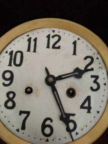

А что цвет циферблата зависит от цветы линзы маятника? Вот мой, тогда какой Циферблат будет?

А что под бумагой на вашем циферблате?
Из выставленных на авито №3

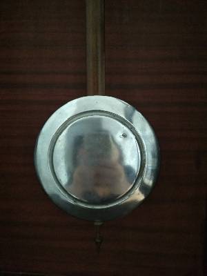

Сообщение от Olga9 Посмотреть сообщение
Логично предположить, что если линза белая, то и цифер должен быть белым... Иначе уж совсем нелогично.

Вчера содрали бумажный Циферблат, под ним тонкая металлическая плёнка с нанесением цифрами, тоже не оригинал, а под этой просто толстый круг из металла, без цифр. Просто основа
Линза маятника не белая, металл серебристый

Покажите нам "металлическую пленку", пожалуйста.
Оригинальный циферблат был, действительно, как номе 3 в объявлении. Но тот тоже с потерями уже (цифры начали стираться), я бы не стал покупать такой.

Номер 3 жёлтый какой-то совсем. Разве так в оригинале.? ПОДСКАЖИТЕ, какой цвет циферблата должен быть, белый, жёлтый или серебристый?
Какие цифры должны быть, понятно. Осталось цвет.

Изначально цвет был серебристый, потом серебрение покрылось патиной - стало тусклым, если сильно потереть, то серебрение стирается и вылезает цвет основы - латунь. В каком состоянии циферблат в Дубне - надо смотреть на хороших фото.
Цифры на вашей пластине полностью повторяют оригинал. Сделайте ХОРОШЕЕ фото, может это и есть родная пластина.
