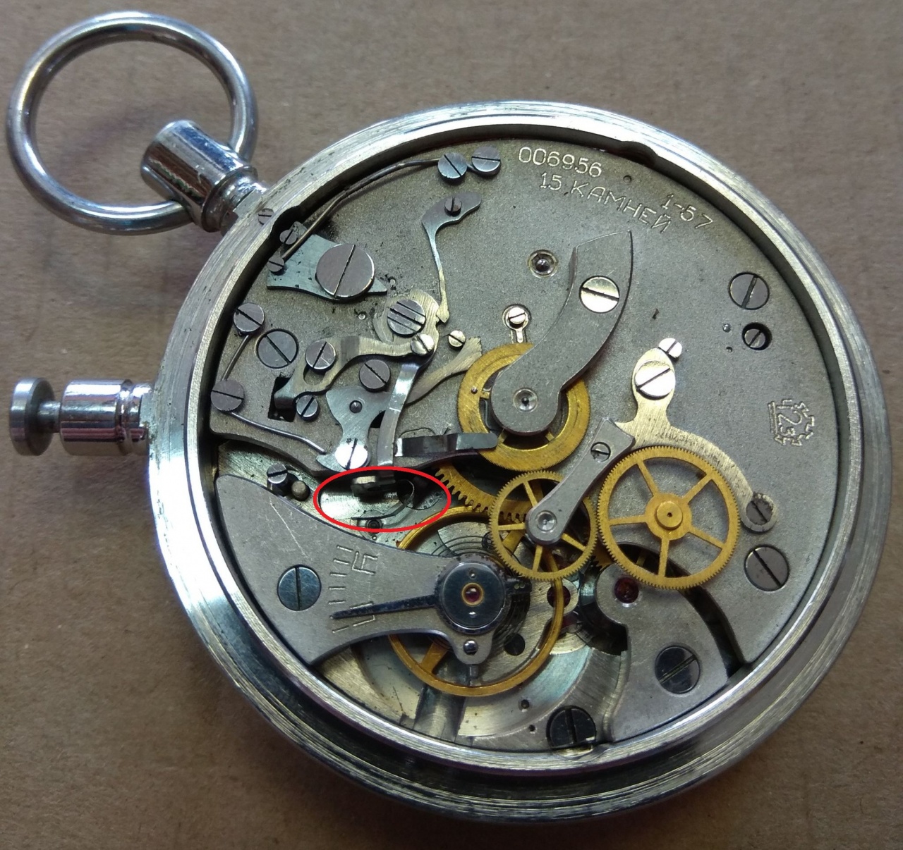

В общем секундомер пришел, также пришел и донор 64 года...
Головки, Вала, цилиндрической втулки ( не знаю как ее обозвать, на валу одета) - нет. Пусковой рычаг, как и винт который держит заводной вал сломаны. Ось согнута. Как оказалось на 0 не сбрасывается..
Донор в общем то на ходу был, только опять же на 0 сбрасывался далеко не с 1 раза...
ЗГ с Валом, рычаг и т.д . подошли без проблем -заводится, запускается, останавливается.
Возникла проблема со сбросом стрелок в 0 . Как я понял мастера износилась скоба, которая производит сброс. Я так полагаю от сплит секундомера детали сброса не подойдут из-за разницы конструкции?
Запчасти конкретно от 1 СО я так полагаю я тоже не найду....
  #19
Старый 21.09.2017, 17:12
Rex555 Rex555 вне форума
Регистрация: 19.12.2015
Адрес: Кемеровская область
Сообщений: 193
Сказал(а) спасибо: 171
Поблагодарили 128 раз(а) в 55 сообщениях
Добрый день!
Тут такие дела....Часовщик восстанавливать механизм не стал, другой даже браться не стал, ибо не знакома с механизмом.
Поставил я значит недостающие детали, перекинул от донора баланс - баланс подошел, секундомер запустился, но...
При сбросе на 0 не стала возвращается назад скоба (обозначил ее красным) причем не из-за пружинки ( обозначил зеленым) соответственно не возвращается и кнопка, при этом само-собой механизм не работает - скоба тормозит стрелки. Если отверткой аккуратно толкнуть ее, все работало, стрелки сбрасывались. или несколько нажатий на кнопку сброса - скоба возвращалась Проделал я эту процедуру раз несколько - все работало, оставил механизм поработать....
Что-то пошло не так, теперь минутная стрелка сбрасывается только на 7 минут, идет до 10,5 минут и останавливается!
Кнопка назад не возвращается - только отверткой скобу отвести, видать что- то я этим действием сломал....
При всем этом если кнопку сброса не трогать секундная стрелка работает замечательно.
Подскажите пожалуйста, как можно исправить ситуацию? В первую очередь интересует подойдут ли поврежденные детали от сплит Славы?
P.S. понимаю, что толкать отверткой было в корне не правильно, но я думал просто масло застыло и разработается.

Я наверное уже надоел, но вдруг кому- нибудь будет интересно почему сброс таки не работал...
1. Был сломан стопорный винт, который не дает выпасть кнопке сброса. Обломок этого винта видать и заклинил механизм работы минутной стрелки. Самой же кнопки не давали выпасть заусенцы.
2. Снял я циферблат и понял почему не работал сброс - слетела пружинка которая возвращает молоточек минутной стрелки. ( Под циферблатом на механизме был ЖИРНЫЙ отпечаток пальца, пружинка была несколько согнутой) поменял- сброс заработал нормально! К слову сказать стрелки легко снялись и тут и на доноре - видать их не 1 раз уже снимали.
Осталось купить деревянную коробочку. Спасибо за помощь!
