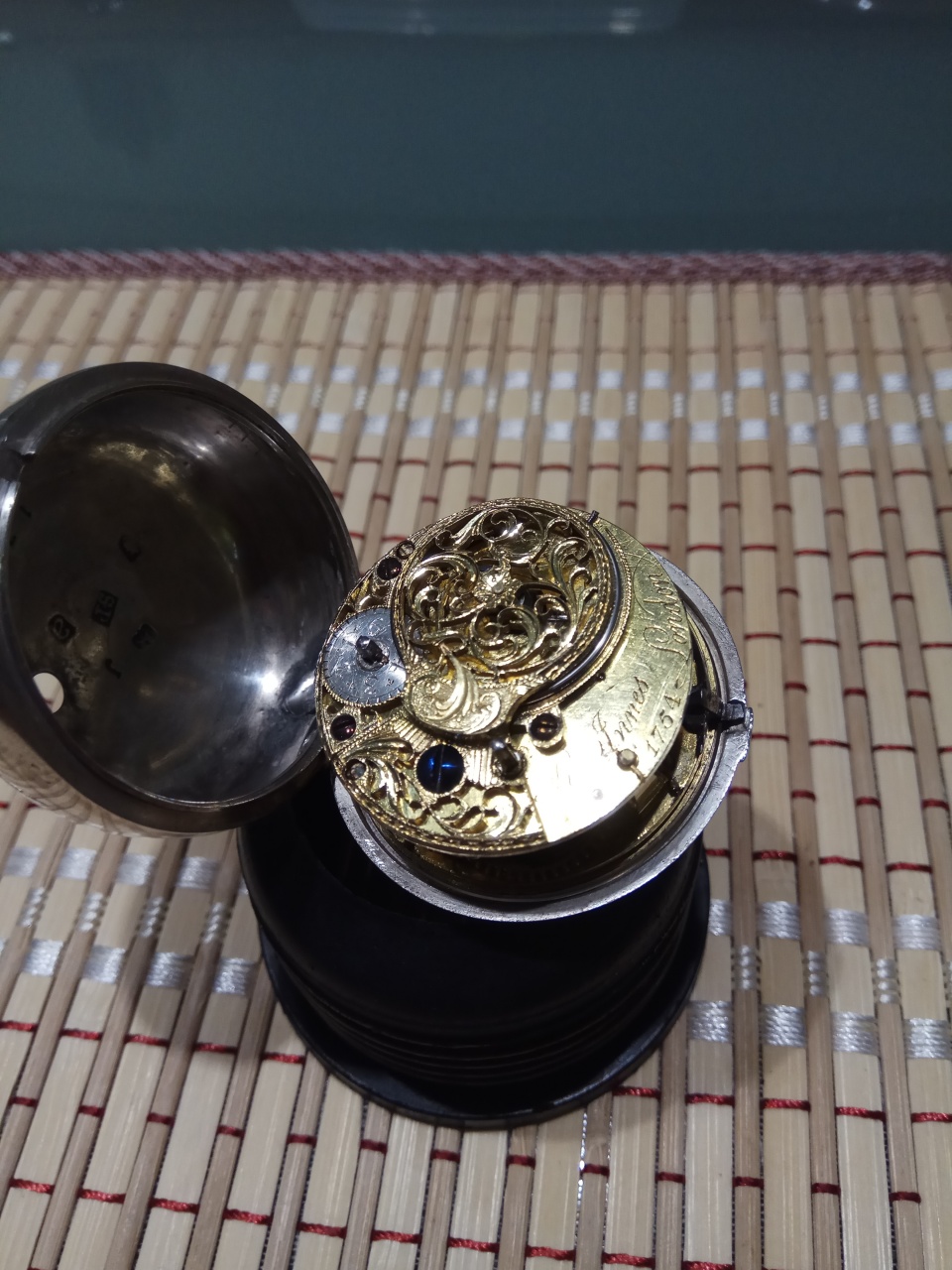

Сегодня получил часы весь день с ними мучился) Часы пошли!!!)))) фото вечернее но уж похвалиться невтерпеж)))
Сейчас регулирую пока что отстают) стекло заказал стрелки пока не воронил страшно испортить - ржавчины нет но воронение осталось фрагментами киньте ссылку как стрелки счищать и воронить что бы прокаливались равномерно пожалуйста)))

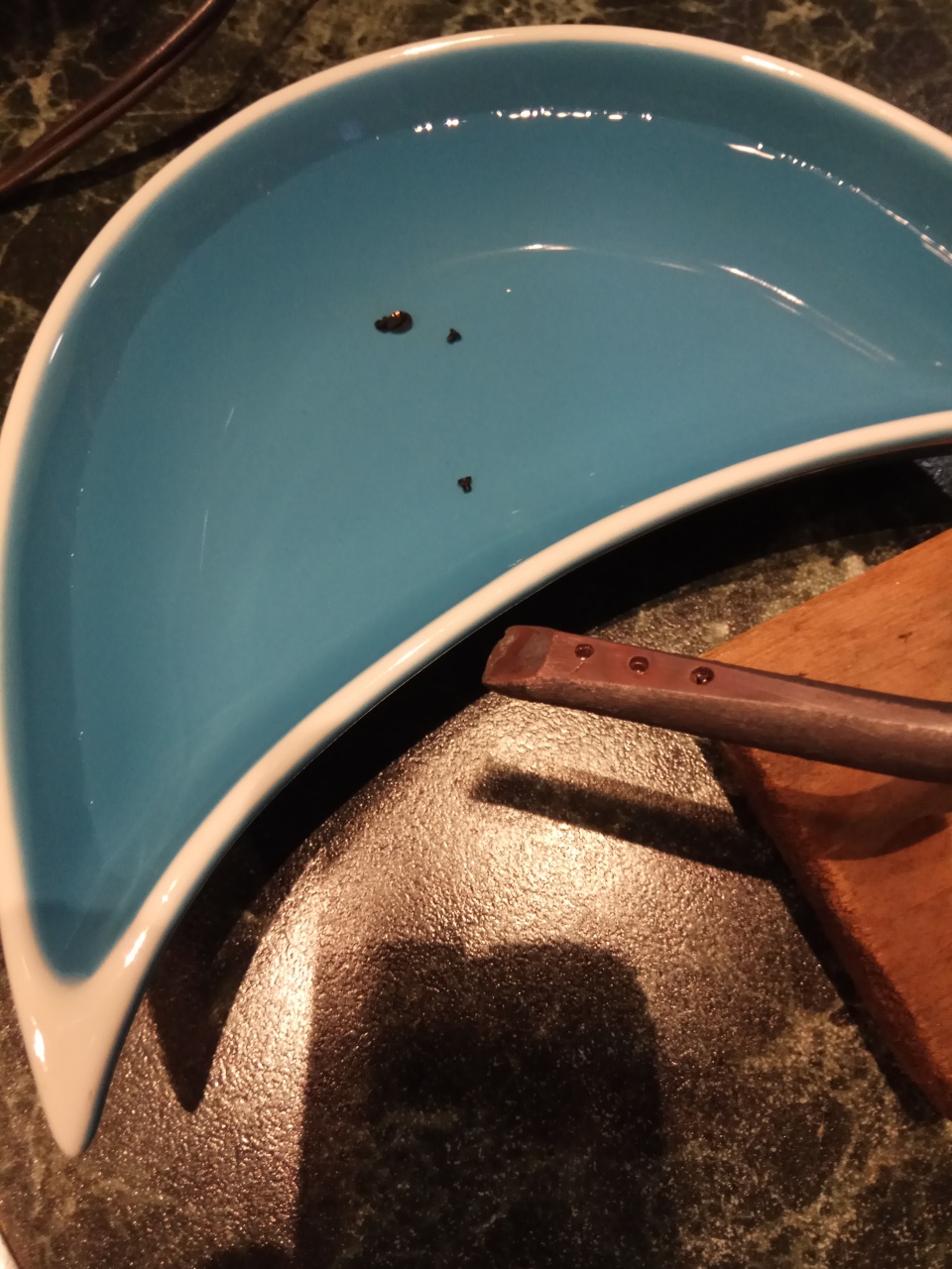

На фото ниже моя установка из обыкновенного паяльника воронить болты работает офигенно!) рекомендую!))))
в общих чертах понятно, но если можно - поподробней?

Просверлил жало паяльника, вставляет в них полированные (отшлифованные) винтики, греет и смотрит на цвет. Как понравился, так и выключает...
Я использую для этого ювелирную муфельную печь.

ИМХО скорее всего переворачивает в подготовленную лоханку с водой, чтобы остыли быстро и не меняли уже цвет.
Интересны детали - насквозь ли дырки и т.д.

Рекомендую использовать приложение Clock Tuner для андроида. Его бесплатную версию. Будет нужно подсчитать зубья колес и исчислить количество ударов/час. В старинных часах бвают очень разне значения! В приложение нужно задать мануальнй режим и указать любую частоту - ее просто можно добавить в списк стандартнх.
Такие детали как стрелки для карманнх часов можно положить на большую толстую пластину из меди или латуни и горелкой нагревать пластину снизу пока не получится нужный цвет. Ето должно происходить медленно, чтобы могла температура распространится равномерно и цвет изменялся бавно. Когда цвет начнет менятся, нужно горелку отвернуть подальше, как цвет будет немножко еше изменятся после окончания нагрева. Бросать в воду ненадо, нужно в масло - так окисная пленка импрегнируется и получается зашита от корозии...

Паяльник сточил с одной стороны в идеальную плоскость насквозь сверлить не стал) просверлил примерно что бы болты шляпкой ложились на плоскость накаливал паяльник пинцетом ставил болты и при нужном оттенке опрокидывал паяльник быстро в воду) я сам предпочитаю масло просто масла дома не было а я торопился закончить))) фотки будут в воскресенье)
пластина медная есть отлично! но у меня проблема минутная стрелка с изгибом выправлять боюсь - каленая может сломаться я тогда всю квартиру в бешенстве разнесу)))) попробую кончик свесить с угла пластины тогда.
Фотки бубут отличные при дневном свете уверен)
Про клок тандер почитаю спасибо очень интересная мысль)

в какое масло кто калит, или воронит?

я в моторное 5w40 или 0w20. стало интересно а есть разница в результате если масла разные?)
