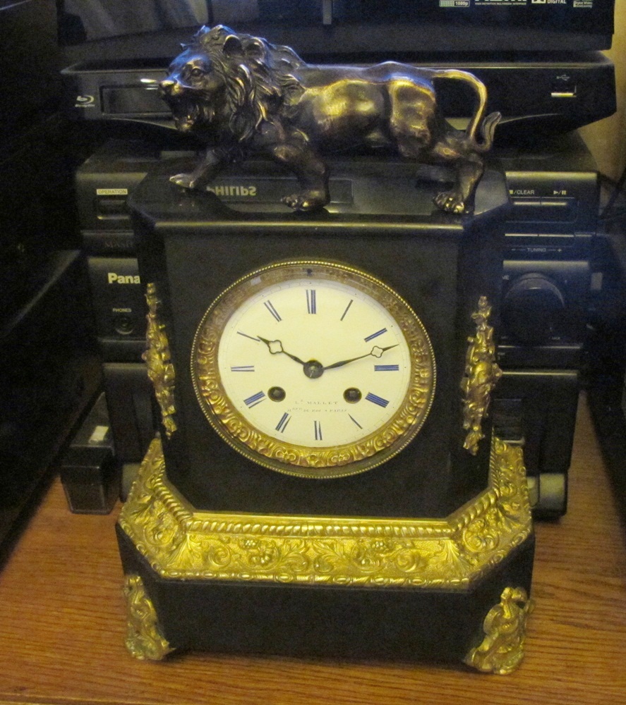

Меня постоянно терзали смутные сомнения... Сами часы состоят из трех отдельных частей: верхней с механизмом, нижней с ножками, и бронзовой соединительной юбкой со штифтами, входящими в отверстия на каменных торцах первых двух. Весь этот сэндвич насквозь скреплялся двумя длинными шпильками с бронзовыми шариками-гайками сверху и рублеными гайками снизу.
И вроде все выглядело красиво и гармонично, но меня не покидала мысль, что на верхней площадке была какая-то статуэтка.
В общем, после непродолжительных поисков, в одной из антикварных лавок мне удалось подобрать бронзового льва, лапы которого точно совпадали с отверстиями в часах! В ближайшей автомастерской аргонной сваркой были приварены бронзовые шпильки половинной длины с резьбой, дома прилажены стальные шпильки с гайками-муфтами.

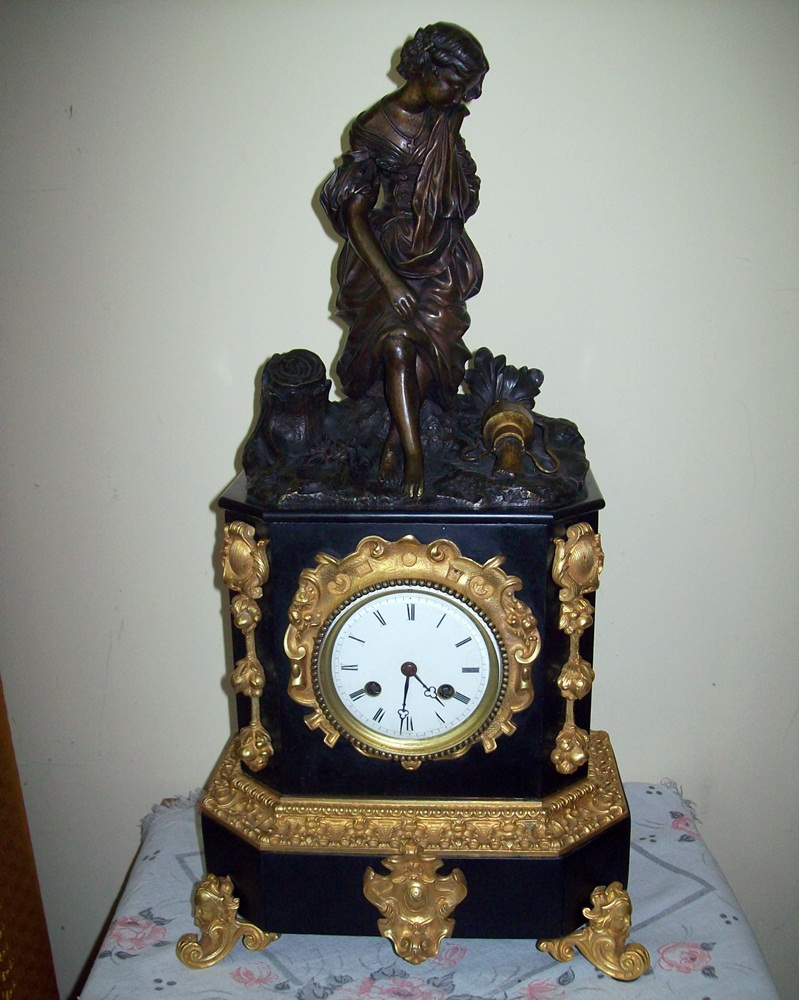

И вот результат! Прошу высказывать свое мнение. Кстати, для сравнения на третьем фото аналогичные часы, за которые немец просит 1250 евро.

Ваше чувство прекрасного Вас не обмануло, так действительно лучше )))
