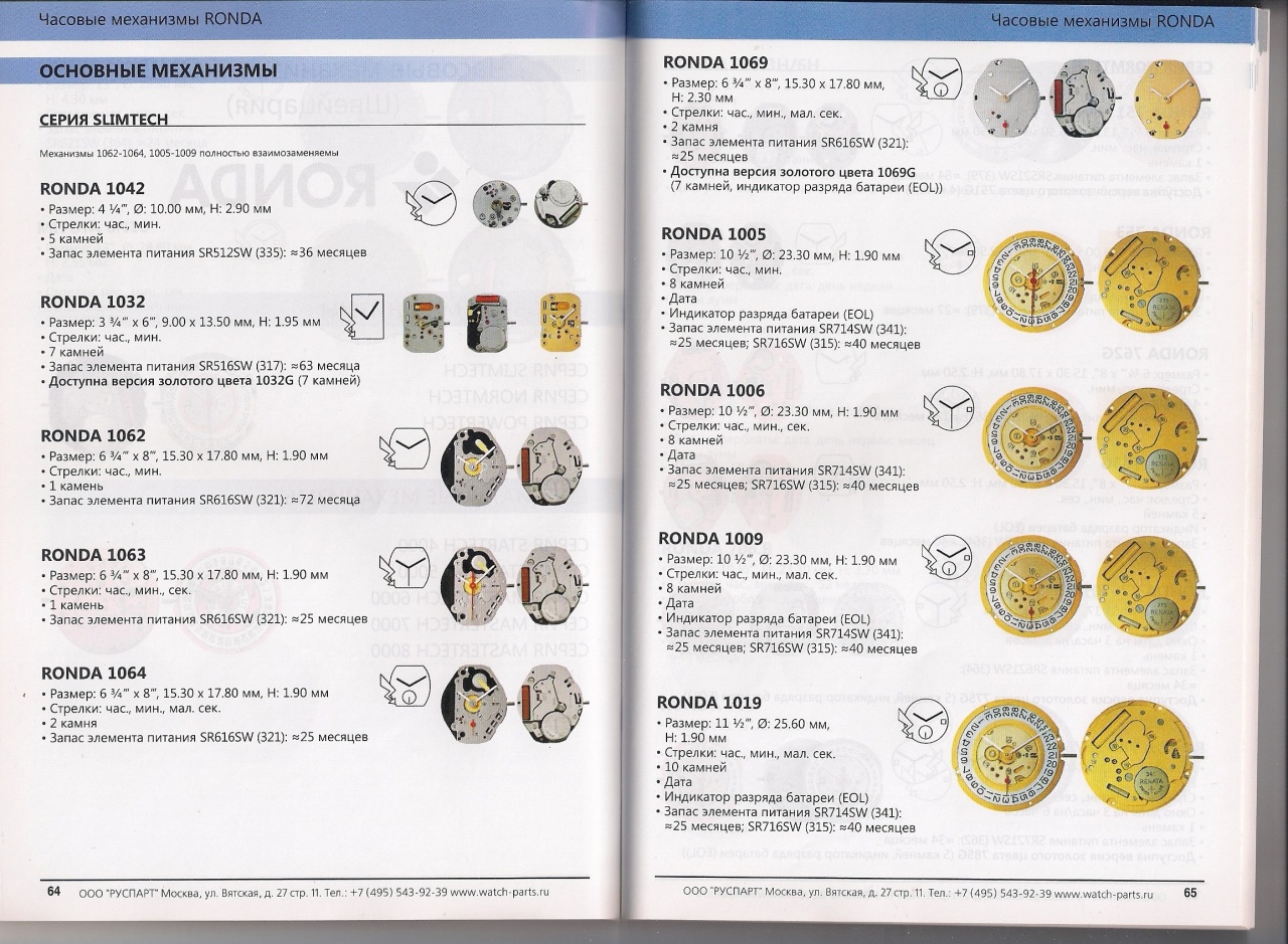

А я и не видел ни разу такие механизмы с высоким минутником. И в каталоге обычно варианты высоты триба указываются, а про 1032 - ни слова.

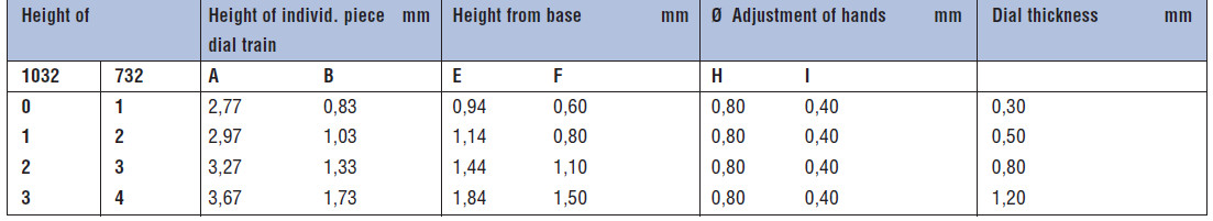

С механизмами все понятно. Есть механизмы 732 с высотой (Н) 1;2;3;4 и 1032 с высотой (Н) 0;1;2;3.
То есть 1032 Н1 будет выше 732 Н1 на те самые 0.2 мм. Надо покупать 1032 Н0. В прайсах продавцов обычно указывается высота.
