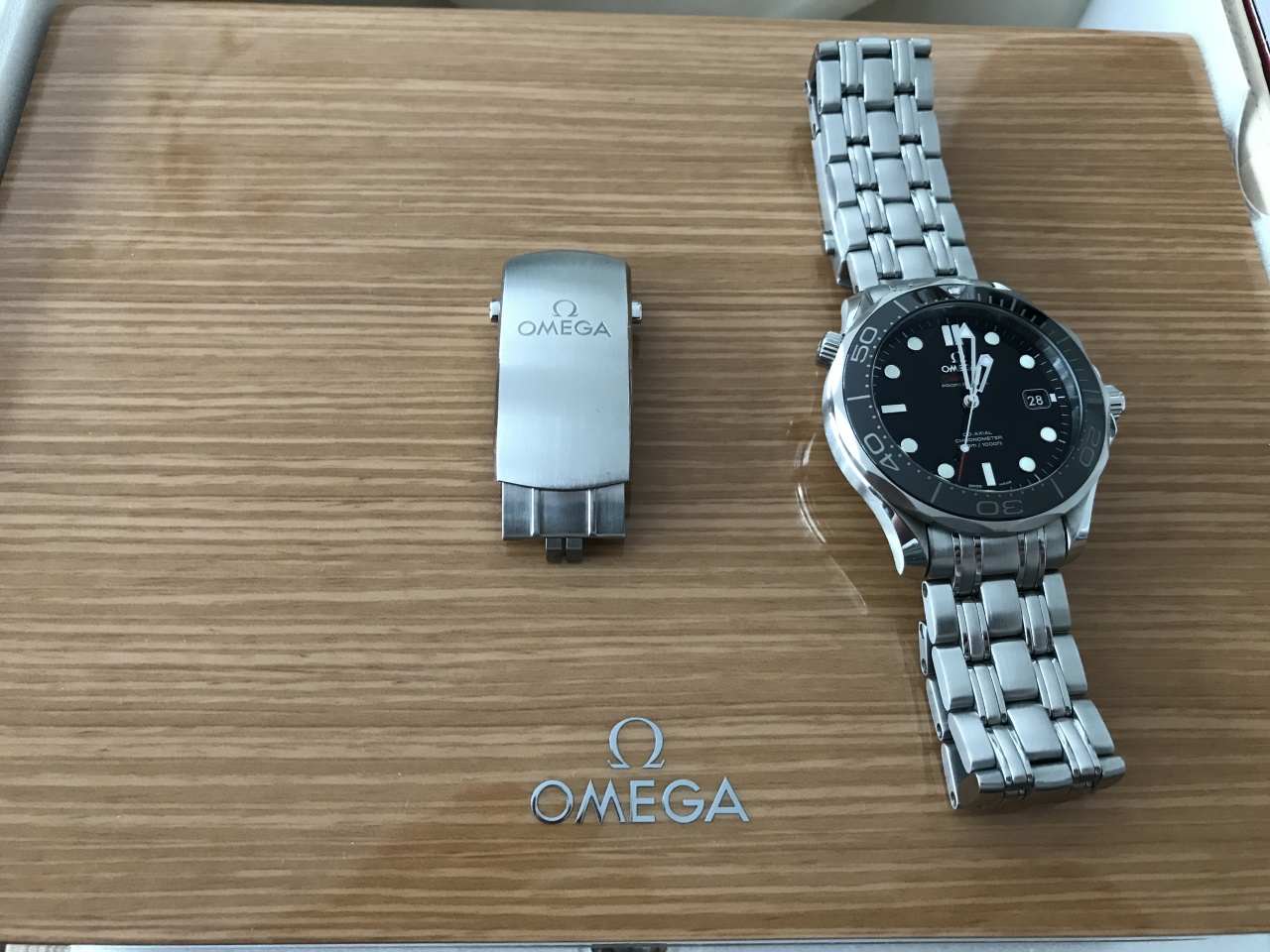

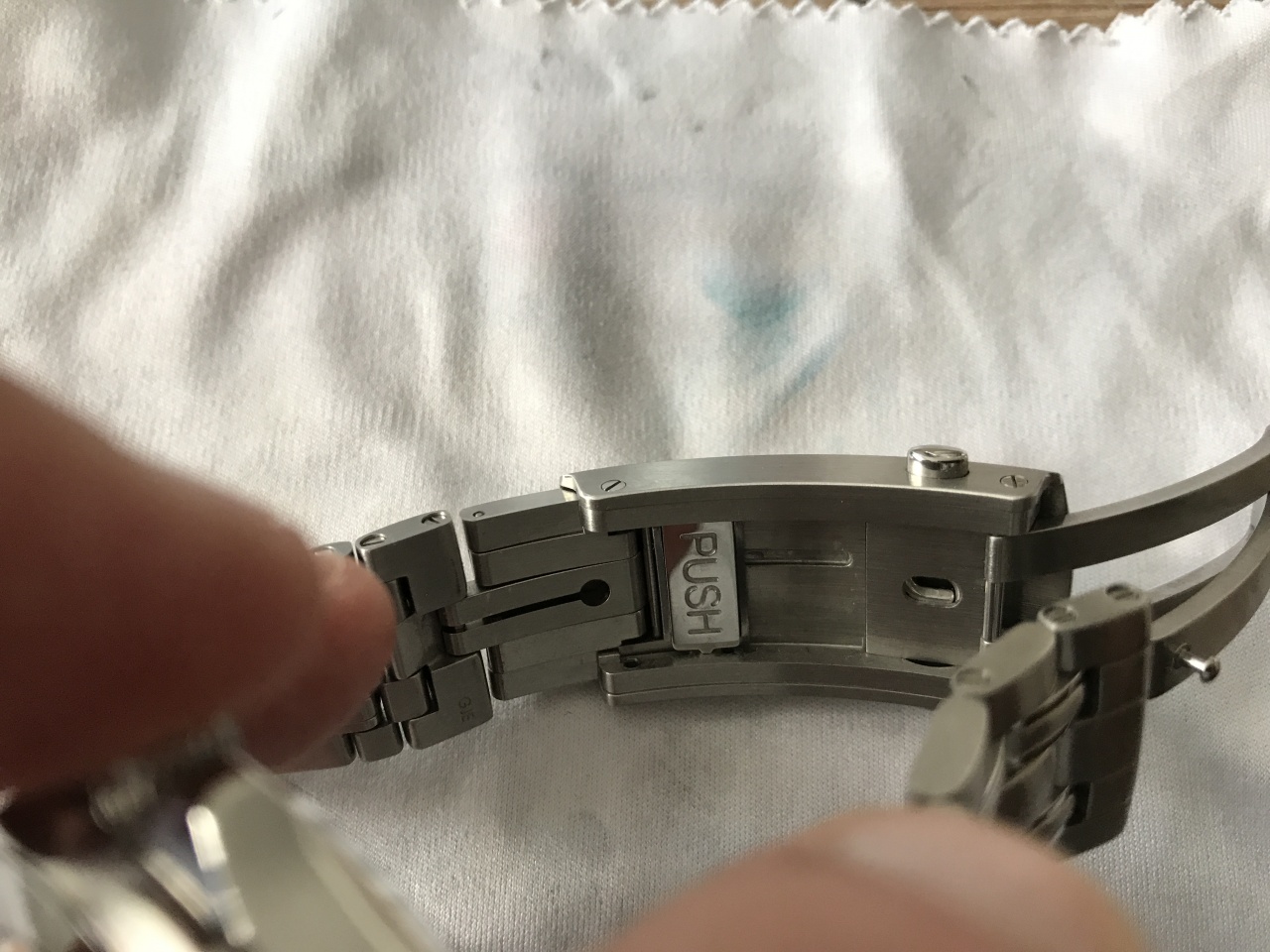

Сообщение от seals Посмотреть сообщение
Совершенно верно, хотя я пока не знаю ни одного такого случая, и в основном с хвостом 1154 ставят.

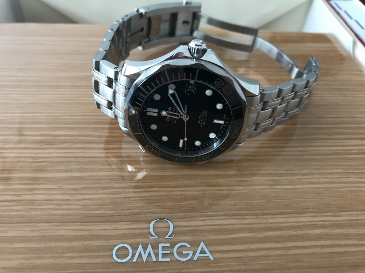

Этот случай мой. При покупке СМП 300м такая застежка стояла на браслете. Через день я снял и поставил родную назад. Часы легче стали.

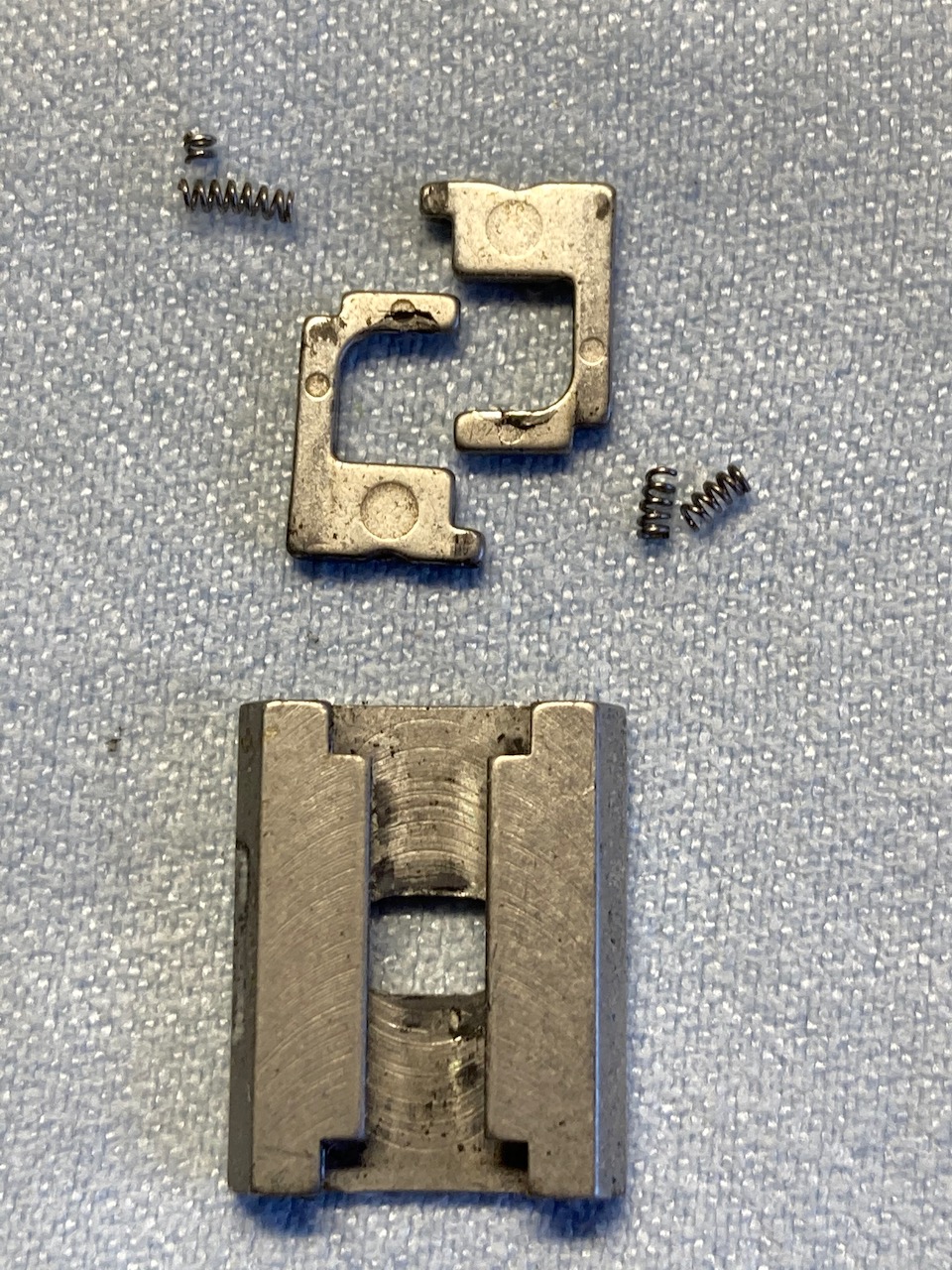

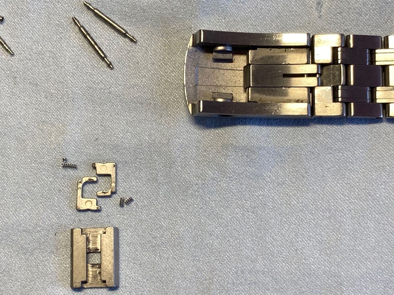

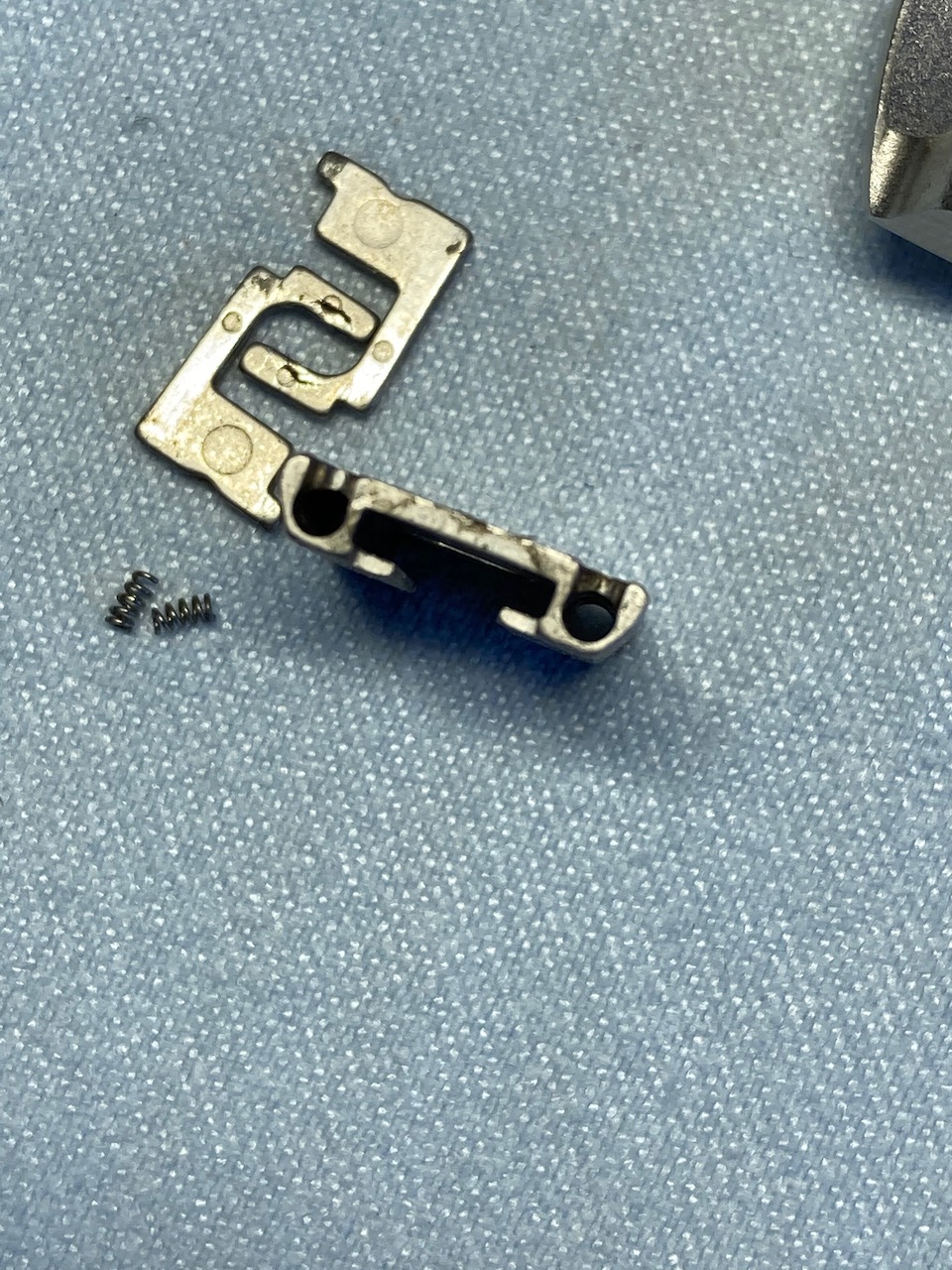

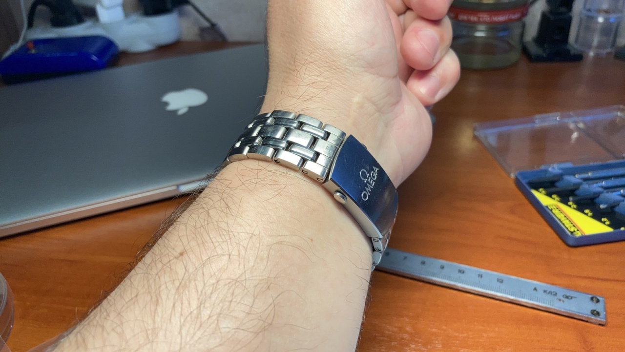

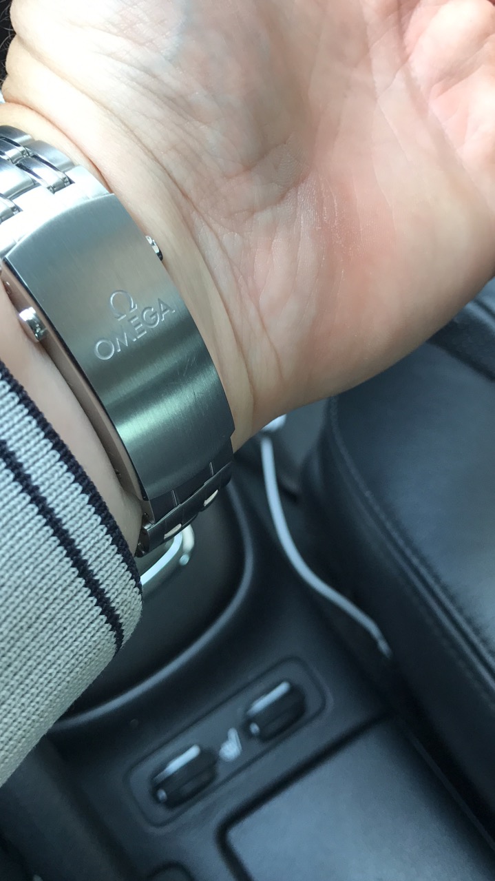

Подниму тему. Стал замечать, что периодически расстегивается замок на браслете Omega SMP 300 и при застегивании нет четкого щелчка. Разобрал застежку, такая картина. Сломались обе пружинки. Пока поставил пружинку от китайской шпильки для ремешков на 18 мм (как раз пополам ее).
Часы ношу с осени 2016-го, не сказал бы, что много. Может быть в общей сложности пару лет, даже меньше. К криворуким себя не отношу. Скорее всего, задействован процесс так называемого "запланированного старения".
