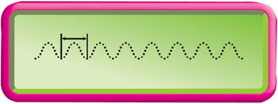

Механизм с регулярным отклонением в точности хода, отклонение возникает более чем через 15–21 такт работы спуска: дефект в основной колесной системе, скорее всего одно из колес неотцентрировано. Действия: проверка и возможно замена некоторых частей основной колесной системы. Чем длиннее период неисправности тем дальше от спуска расположено неисправное колесо. ( извините но не могу сделать скриншот страницы или просто не умею ).
Вроде что то получилось. Вот ещё график. и описание.
Биение анкерного колеса, приводящее к регулярным изменениям хода (одному обороту анкерного колеса соответствуют от 15 до 21 точки диаграммы) . Действия: если волны строго периодичны – анкерное колесо имеет радиальное биение и требует замены, если не периодичны – проблема в большом радиальном зазоре в опорах анкерного колеса.

Проще поменять анкерное колесо и посмотреть. 90% причина в нем.

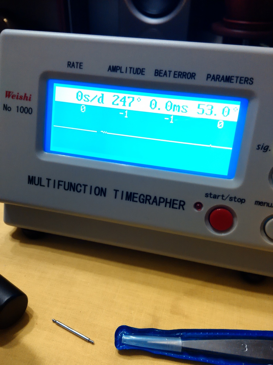

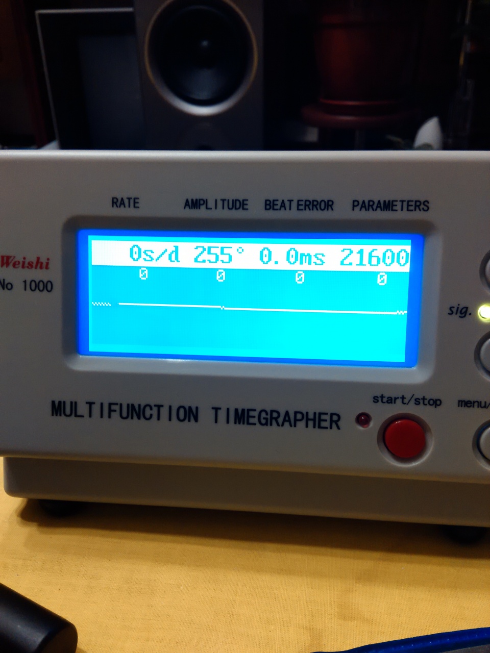

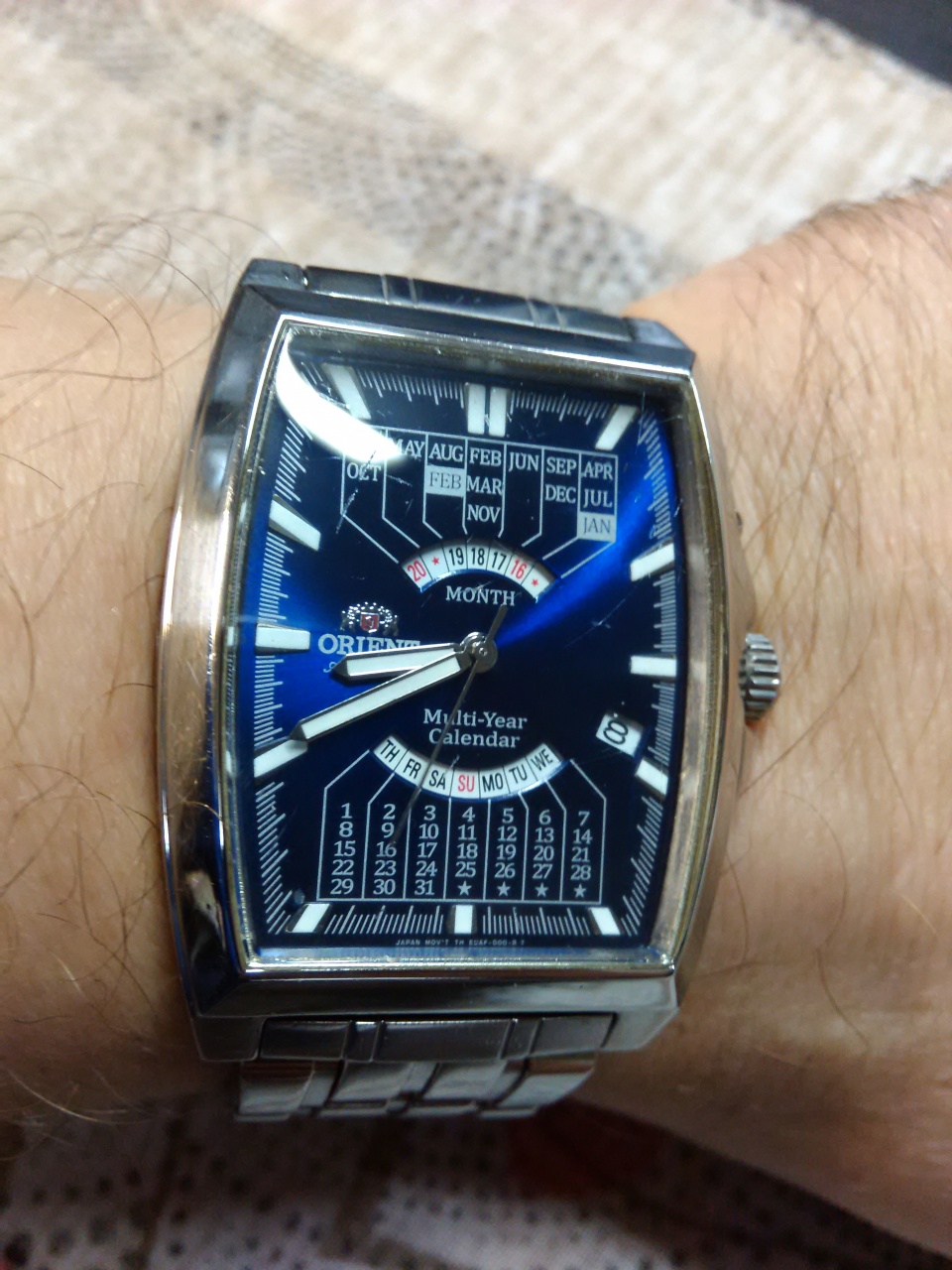

Прошу прощения, я буквально на минуточку, пока уважаемый Anth меняет анкерное колесо. При регулировке выкачки всё время стараюсь свести эти две линии на приборе в одну, или хотя бы минимизировать расстояние между ними. Затем уже градусником ловлю точность хода. На фото последняя настройка Ориент. С большей амплитудой цифером вверх, с меньшей-ЗГ вниз. По факту на руке -(минус)2 сек.за 1,5 суток. Правильна ли моя настройка?

Антон. Часы могут банально уходить на пристук из-за слишком сильной пружины. Тогда именно такая картина - разрыв диаграммы и резкое падение амплитуды колебаний с последующим восстановлением. Потом опять амплитуда доходит до предела, опять удар о вилку с обратной стороны, разрыв и падение амплитуды. Естественно, ход гуляет как хочет из-за сильных скачков амплитуды. Иногда даже периодичность есть. Так что просто послушайте часы, если периодически слышны удары, то это точно пристук. Сначала начинается звон пружины от касания витков, а потом удар слышен.
По Ориенту. Часы у Вас идеально отрегулированы. Большего от них хотеть просто нереально.

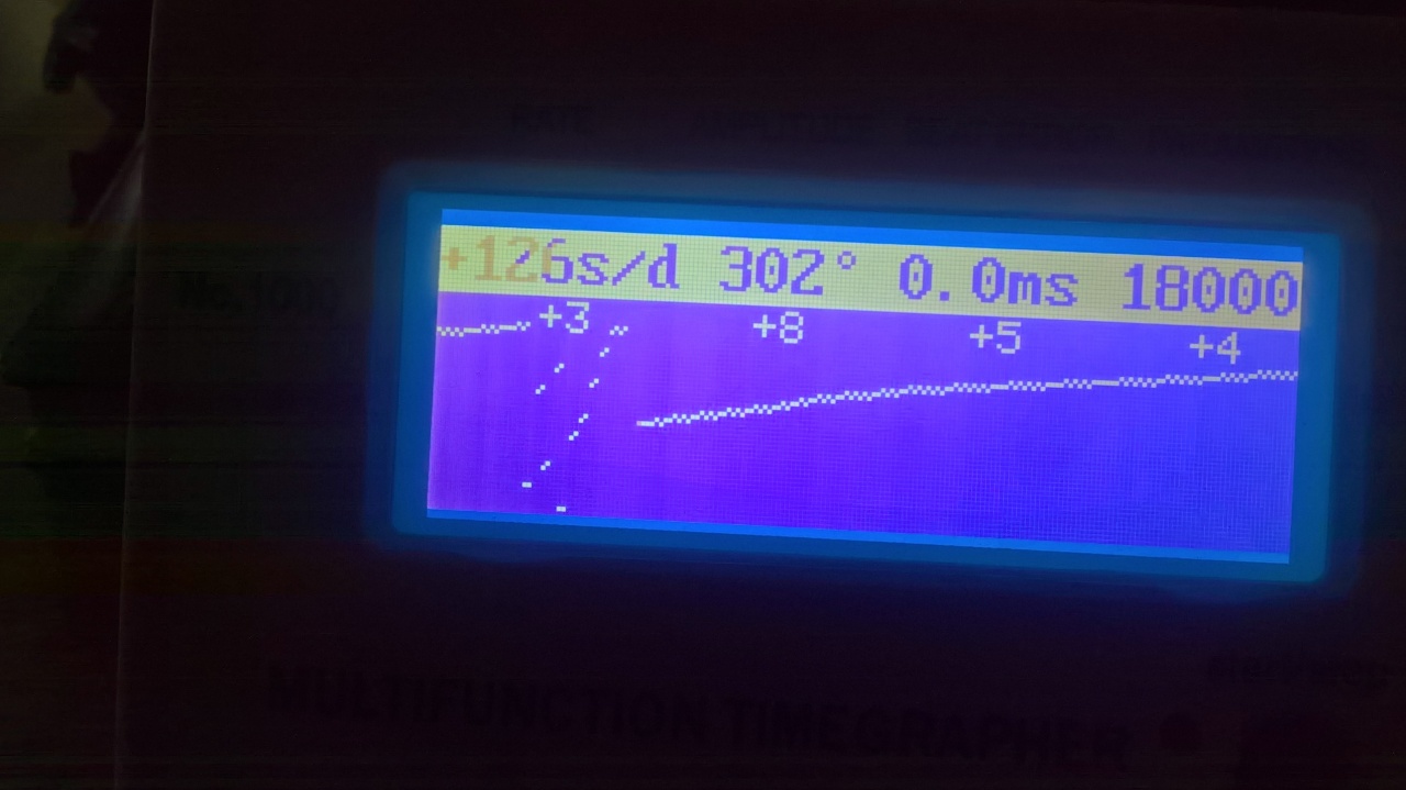

Здравствуйте. Мех ПЧЗ 2609.
1. Когда амплитуда подбирается к 300 или вышеНажмите на изображение для увеличения
ID:	2600537 идет такой рисунок. Это "пристук"? Почему и как исправить?
2. Выкачка 0.0 , а линия не в "ниточку" и чуть ломаная. Почему?
3. Что означают выпадающие иногда точки ?
  #20
Старый 05.06.2019, 21:49
Oleg Alex Oleg Alex вне форума
Регистрация: 08.12.2016
Адрес: Химки,Россия
Сообщений: 72
Сказал(а) спасибо: 105
Поблагодарили 4 раз(а) в 3 сообщениях
Скорее всего фото в разных положениях механизма,или момент перестройки механизма из одного положения в другое.
