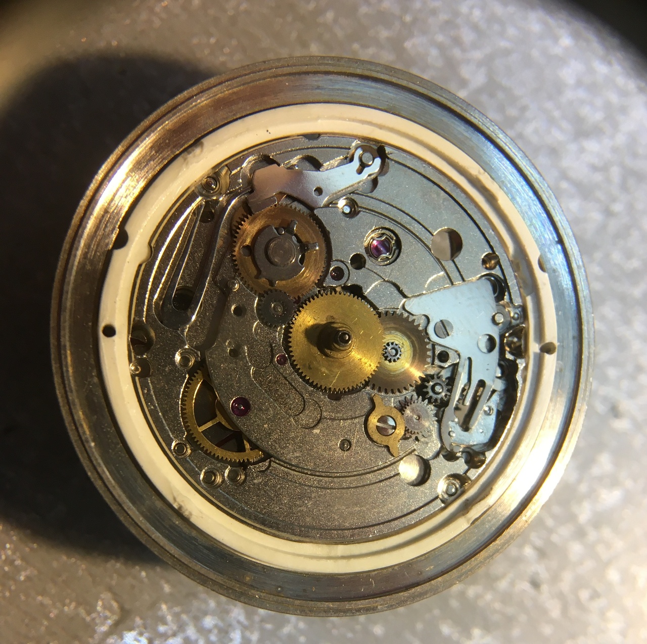

К сожалению стандартного сейчас в разборе у меня нет, только из инета.

Вас валы просят показать, а вы ремантуар кажите... У вас валы разные или таки накладки пружинные на ремантуар?

Стандартный вал из партии, которая давно уже устанавливалась в ETA 28XX.
поэтому сомнений не вызывает. Заводного вала от нестандартного ремонтуара
нет, часы пришли без него. Заводной триб больше по диаметру, как и кулачковая
муфта. Стандартный заводной вал не заходит именно в заводной триб, в муфту заходит, как в стандартную.
