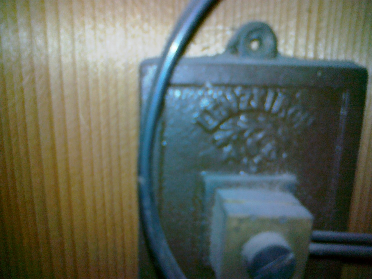

И вот еще вопрос к уважаемому Oled... Название и логотип я нашел не на механизме (там их нет), а на задней стенке корпуса на чугунном кронштейне к которому крепится спираль, которая, видимо, отвечала за бой часов.

Указанному сайту доверять не стоит в плане точности предоставляемой информации, об этом уже много раз говорилось на форуме - это раз. Ну а, во-вторых, отливку на станине гонгов точно воспроизводящей логотип сделать довольно непросто, поэтому использовалось упрощенное написание. Плохо, что механизм не маркирован. Это подвергает сомнению принадлежность его Лензкирху. Фото сделать есть возможность?

Я сделал уже фото станины. Никак не достану из карты памяти. Неужели в то время уже были подделки???? И кто бы мог их производить и зачем?

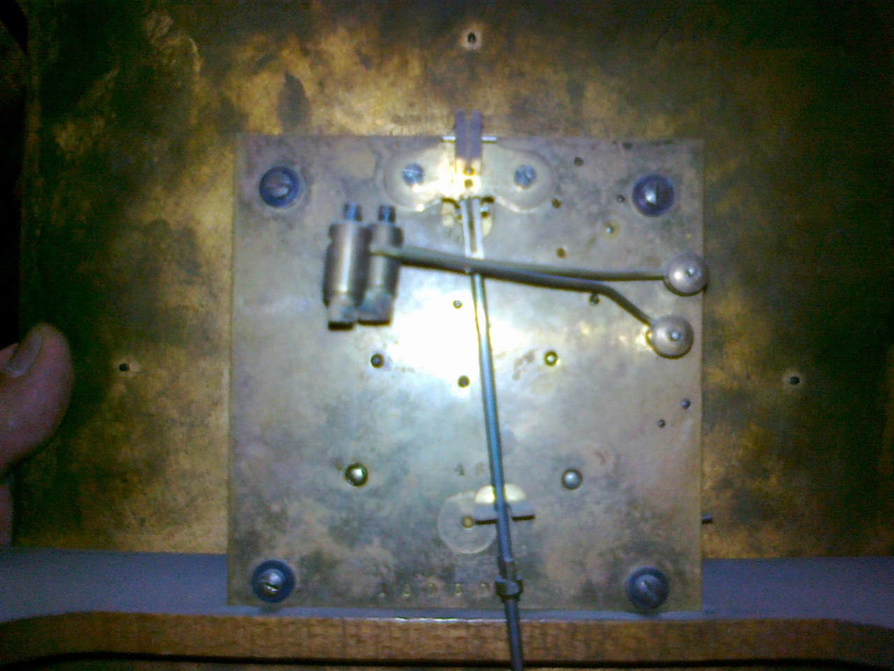

Фото внутренностей
Лучше не смог

Логотип на гонге стандартный, а вот логотип на механизме был, но он удален, вероятнее всего еще на заводе. Сомнений, что это механизм Lenzkirch - нет. Зачем логотип удалили - не могу ответить. Знаю одно - такие иногда встречается. Возможно, по договору поставки фабрика обязана была поставить торговому дому, к примеру, в России, часы без клейма. Но клейма стояли по умолчанию на механизмах, еще до этапа сборки. Поэтому их приходилось вот таким вот образом "вырезать".

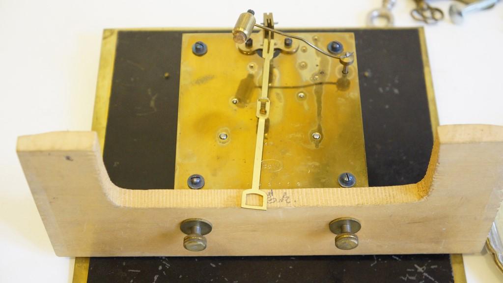

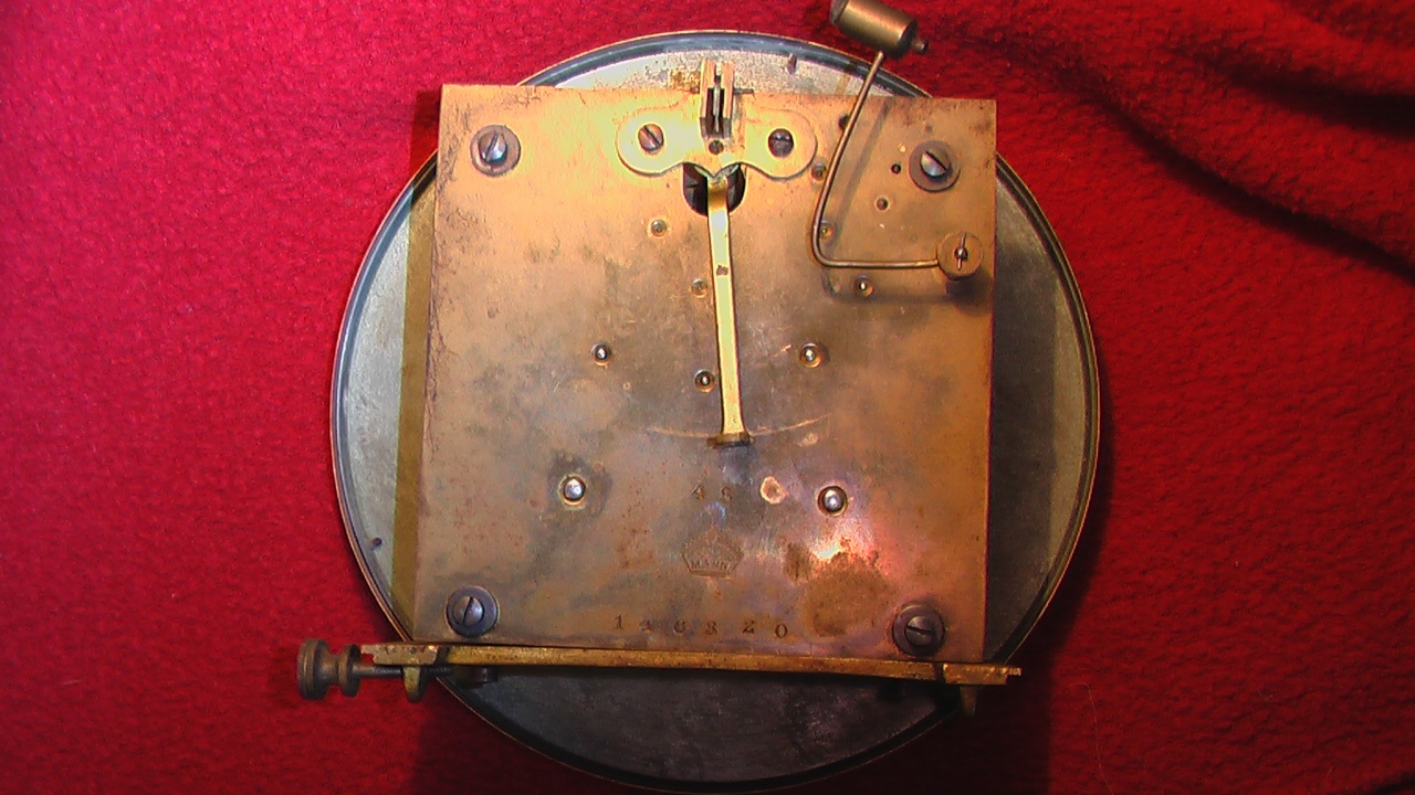

Сообщение от Hcniw Посмотреть сообщение
На задней стенке надпись о ремонте в 1902 или 1912 году
Может хотя бы подскажете кто производитель?
Я - большой любитель старых тем.

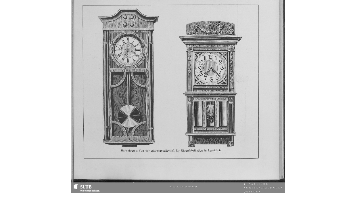

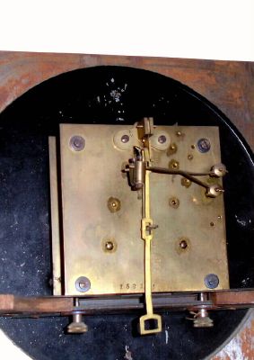

Конкретно эти часы мне интересны тем что у меня такой же корпус с механизмом Lenzkirch http://forum.watch.ru/showthread.php...B8#post3506973, а про этот экземпляр могу сказать что в нём находится механизм M. Bauerle. Думаю такие миксы случались в годы Первой мировой войны.
Несколько фото аналогичных механизмов, клейма стоят разные, но производитель Mathias Bauerle.
Есть картинка из лейпцигского журнала 1908 года с этим корпусом.
ID:	1980976   Нажмите на изображение для увеличения
ID:	1980977   Нажмите на изображение для увеличения
ID:	1980978   Нажмите на изображение для увеличения
ID:	1980979   Нажмите на изображение для увеличения

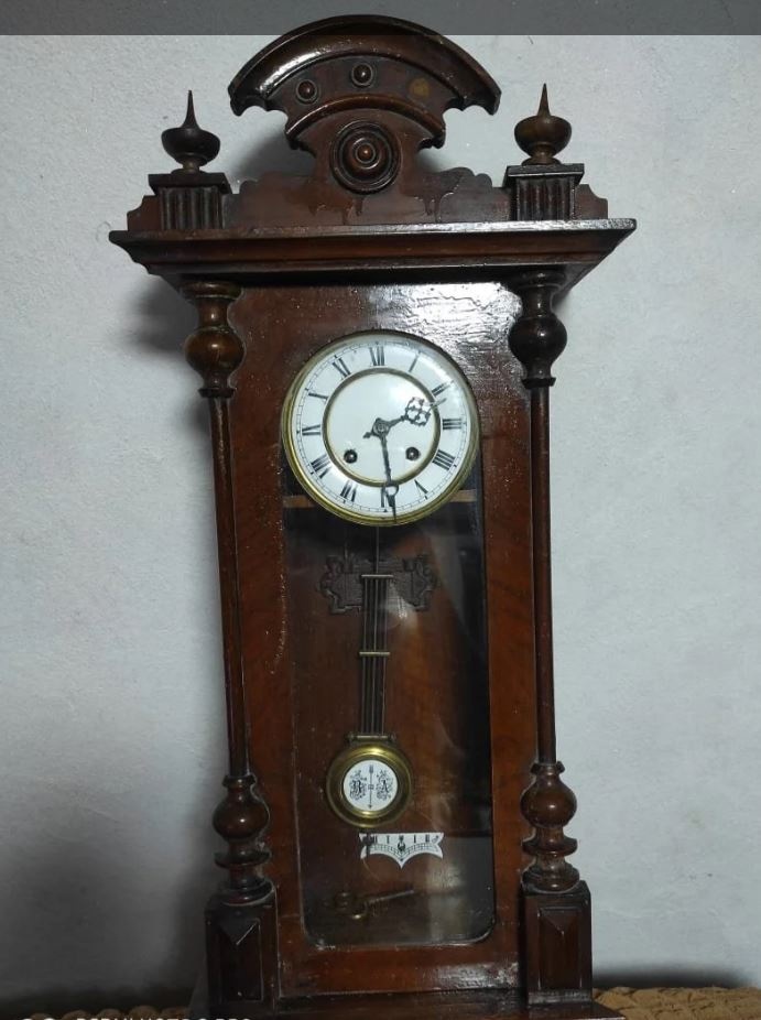

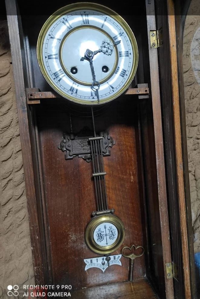

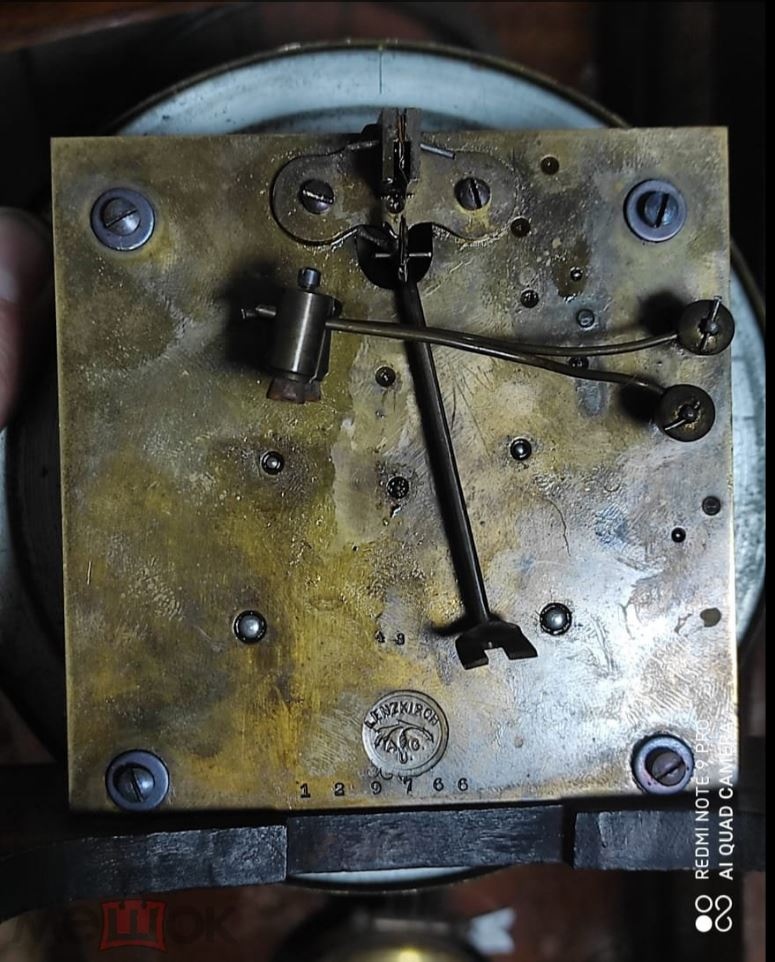

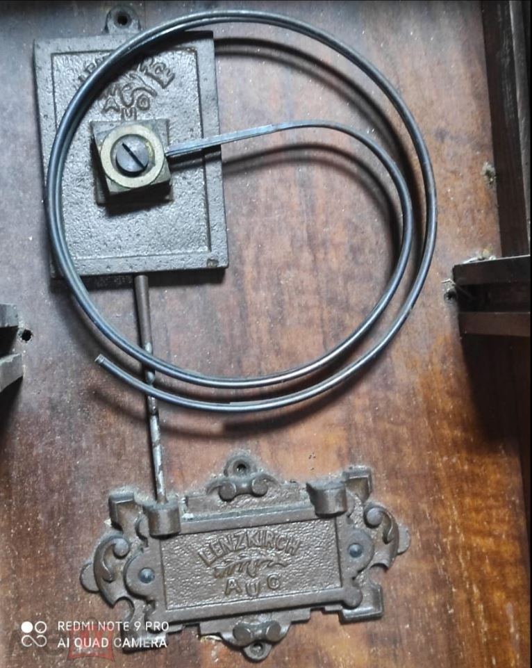

Очень старая тема, но появилась "свежая кровь", поэтому делюсь:
Первая мысль была: очередной привет от продавцов, желающих поднять ценность часов и шлёпающих клеймо Lenzkirch.
Но в данном случае сложнее, здесь от Lenzkirch похоже всё кроме механизма, при этом снова затёртое клеймо, а поверх него клеймо Lenzkirch.
Механизм M.Bauerle точно сделан в 1910-ых гг., да и все элементы Lenzkirch того же периода:
ID:	3675055 Нажмите на изображение для увеличения
ID:	3675056 Нажмите на изображение для увеличения
ID:	3675057 Нажмите на изображение для увеличения
С уважением, Татьяна
P.S. Хорошо бы ещё 3-ий такой комплект найти. Вот только ждать ещё 12 лет не хочется))
