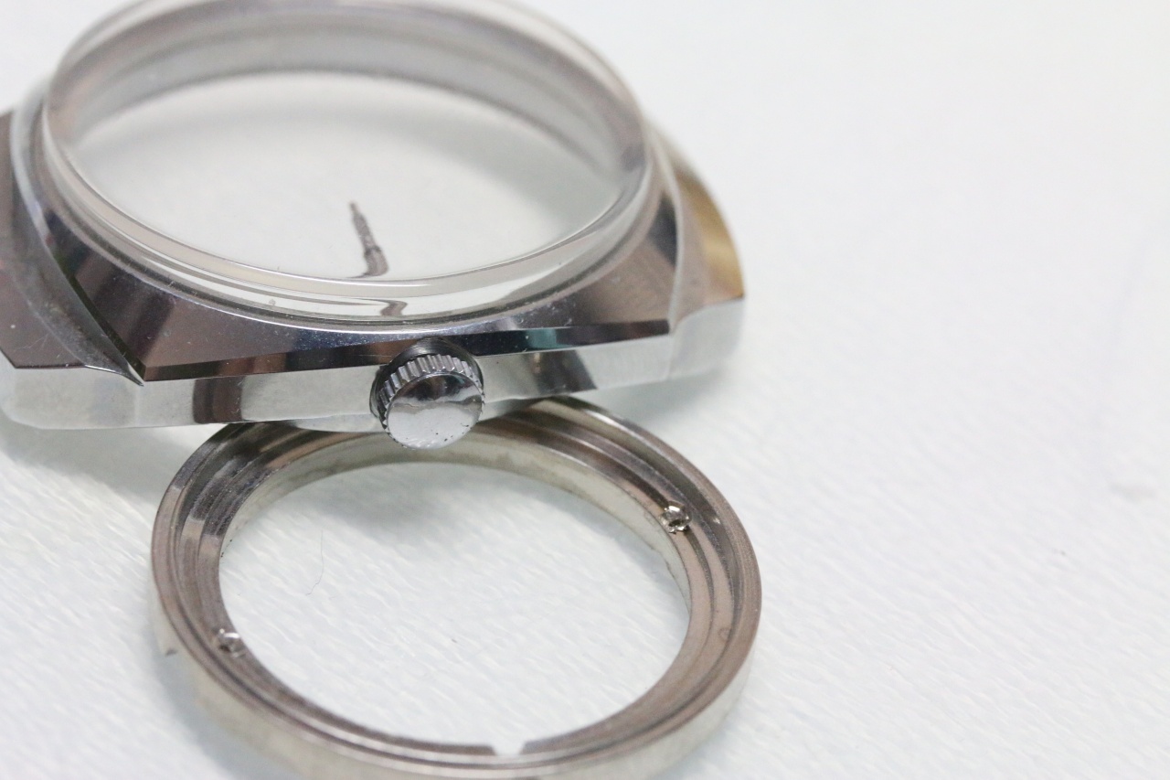

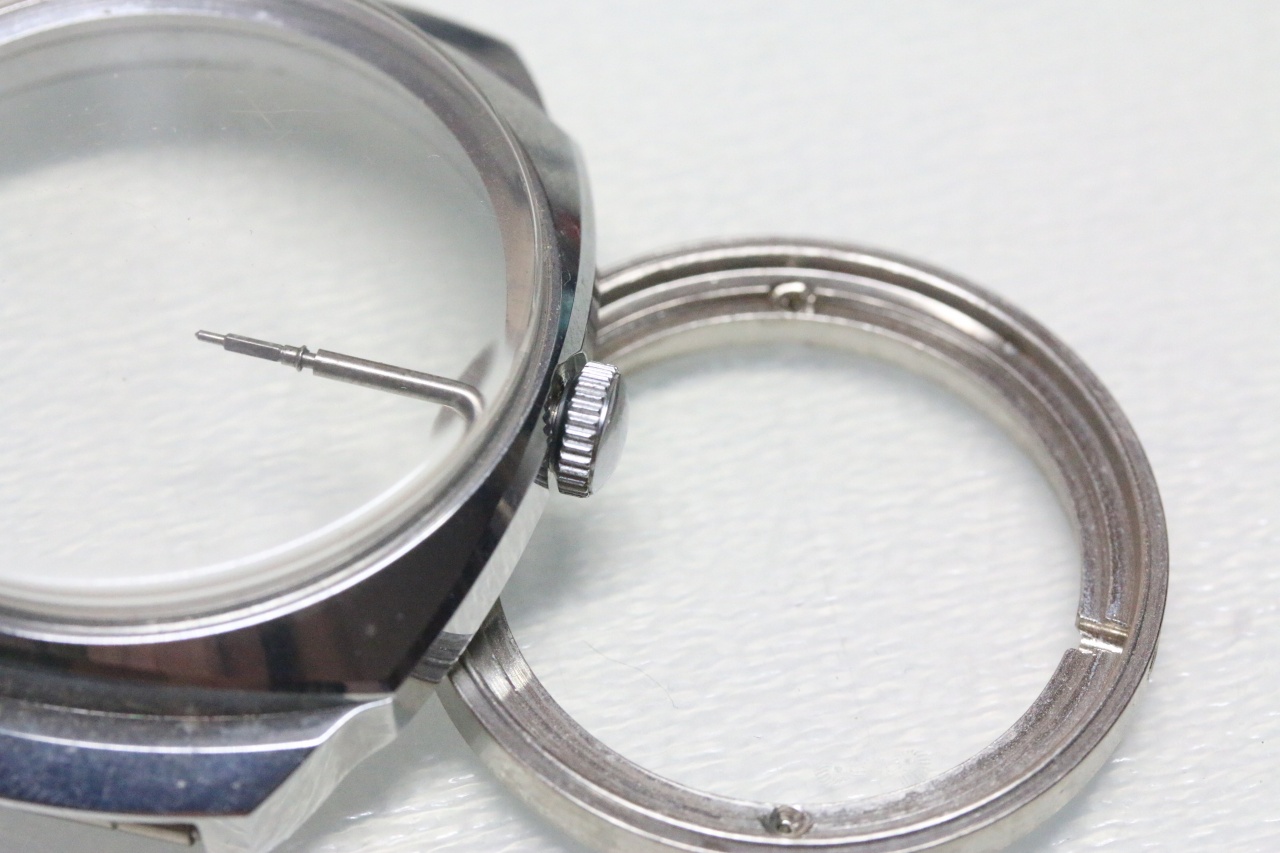

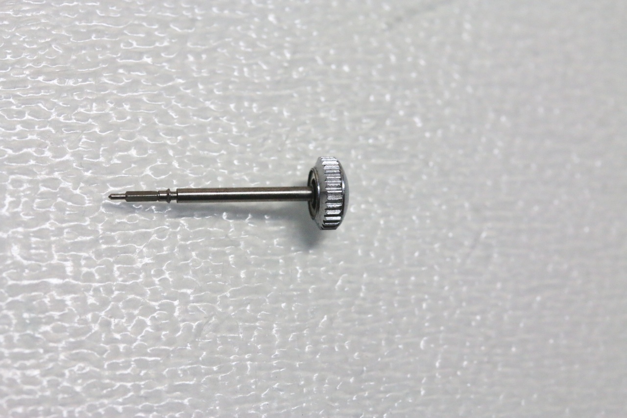

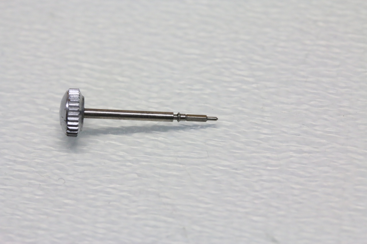

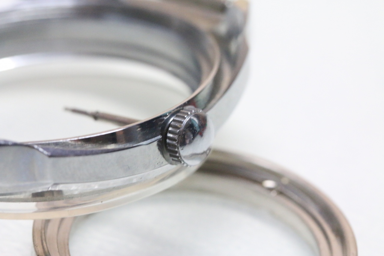

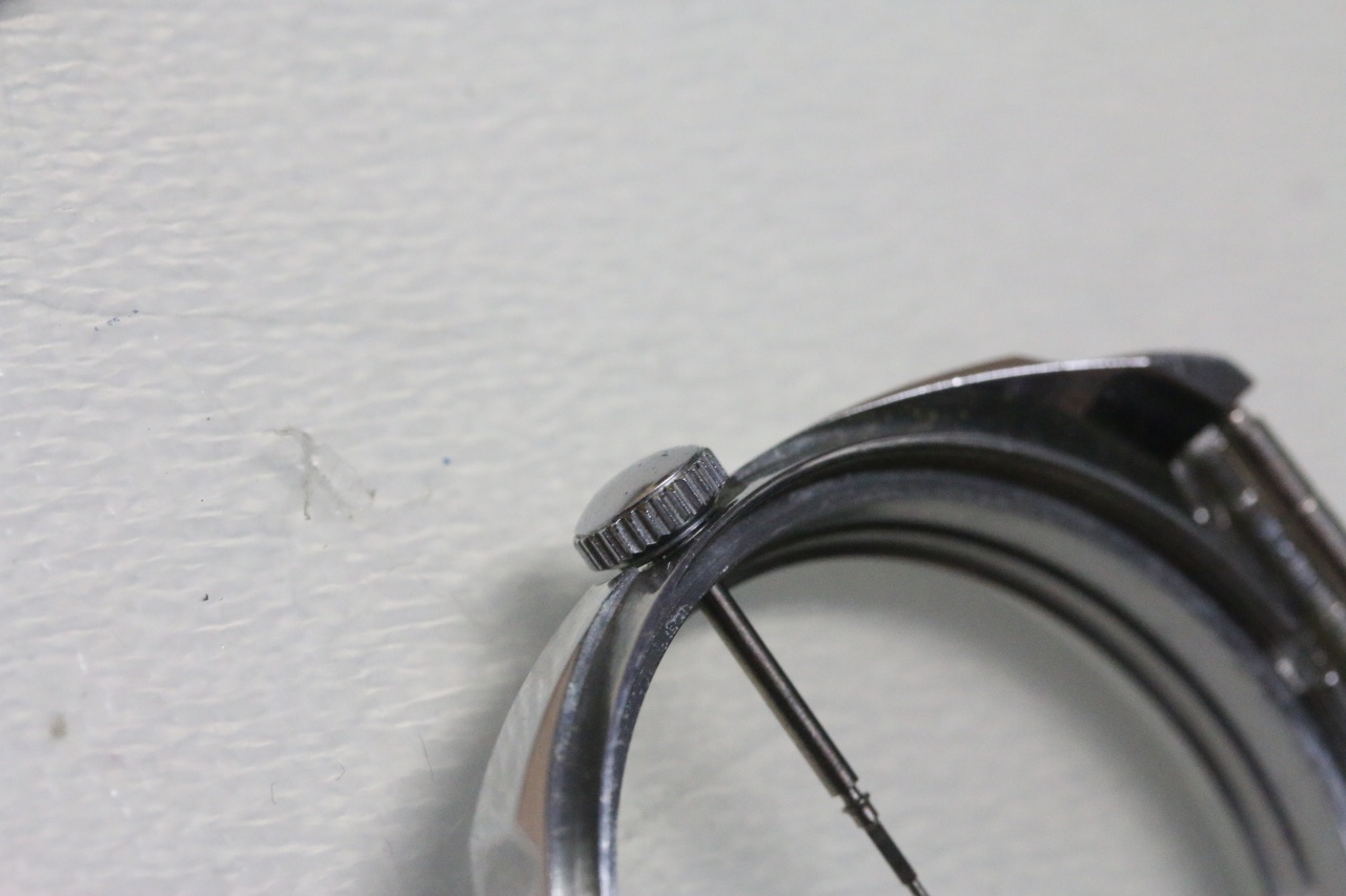

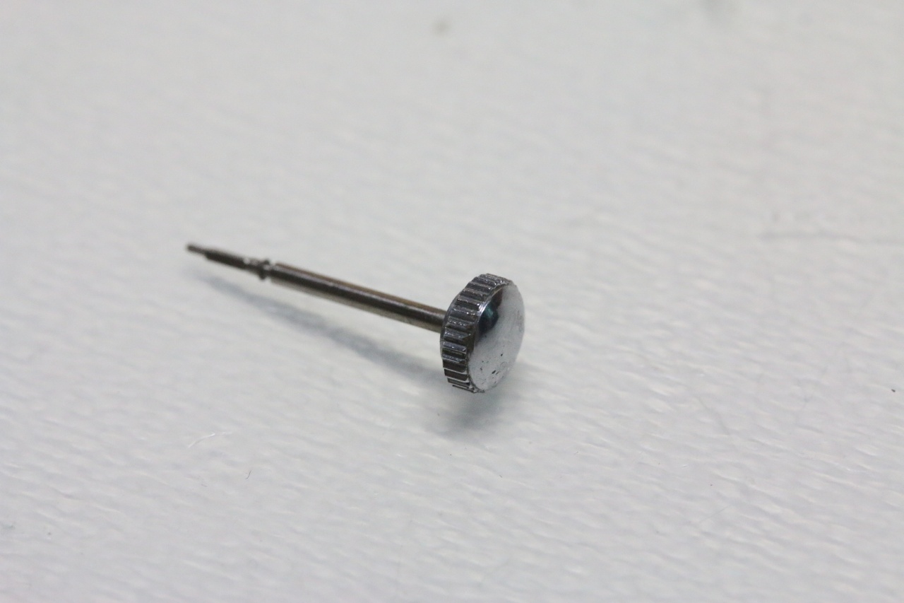

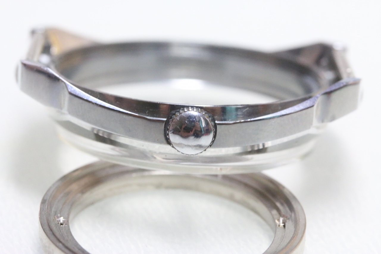

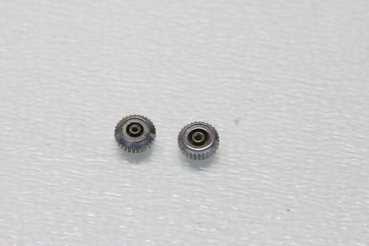

Вопрос о подборе заводной короны (ЗГ), как подсказал один из форумчан нужная мне ЗГ совпадает с ЗГ от восток прецизионный, и как подсказал другой форумчанин они отличаются резьбой под вал,
на фото ниже , найденная ЗГ, Нужен Ваш совет найденная ЗГ правильная? (от моего корпуса) :
ID:	1857970 Нажмите на изображение для увеличения
ID:	1857971 Нажмите на изображение для увеличения
ID:	1857972 Нажмите на изображение для увеличения
ID:	1857973 Нажмите на изображение для увеличения
ID:	1857974 Нажмите на изображение для увеличения
ID:	1857975 Нажмите на изображение для увеличения
ID:	1857976 Нажмите на изображение для увеличения

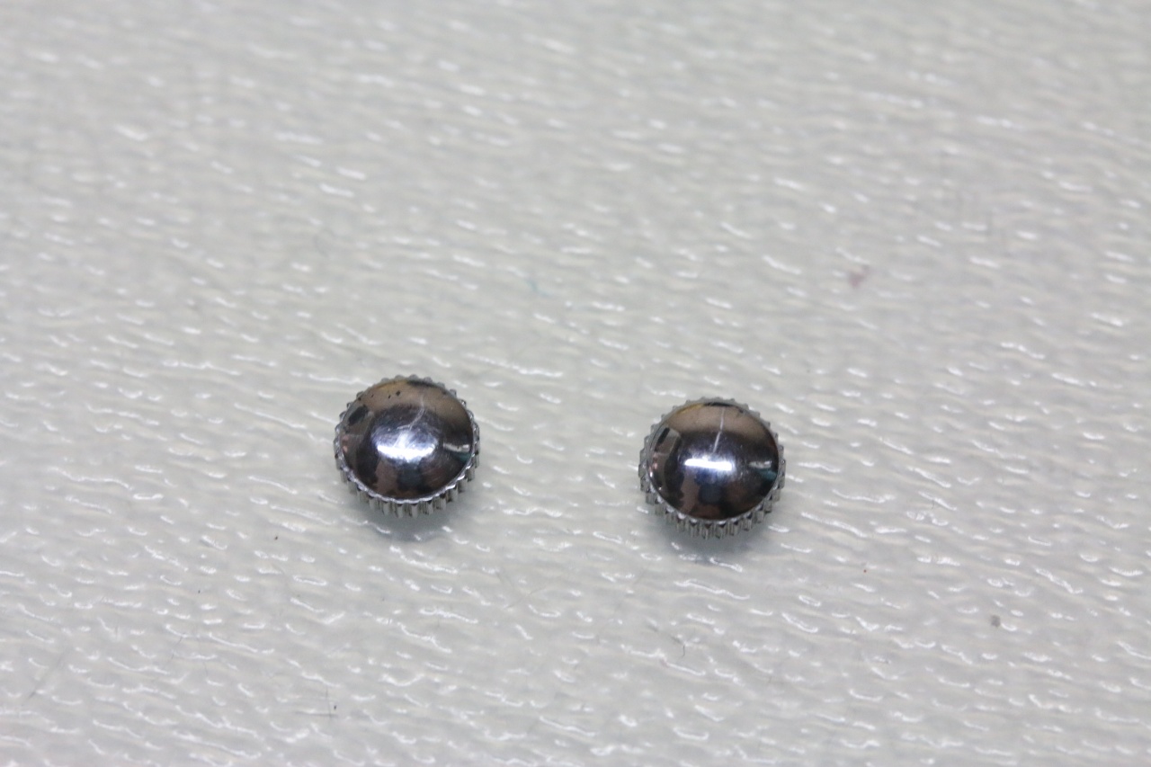

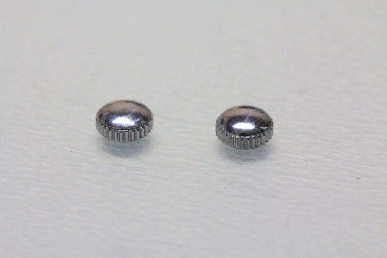

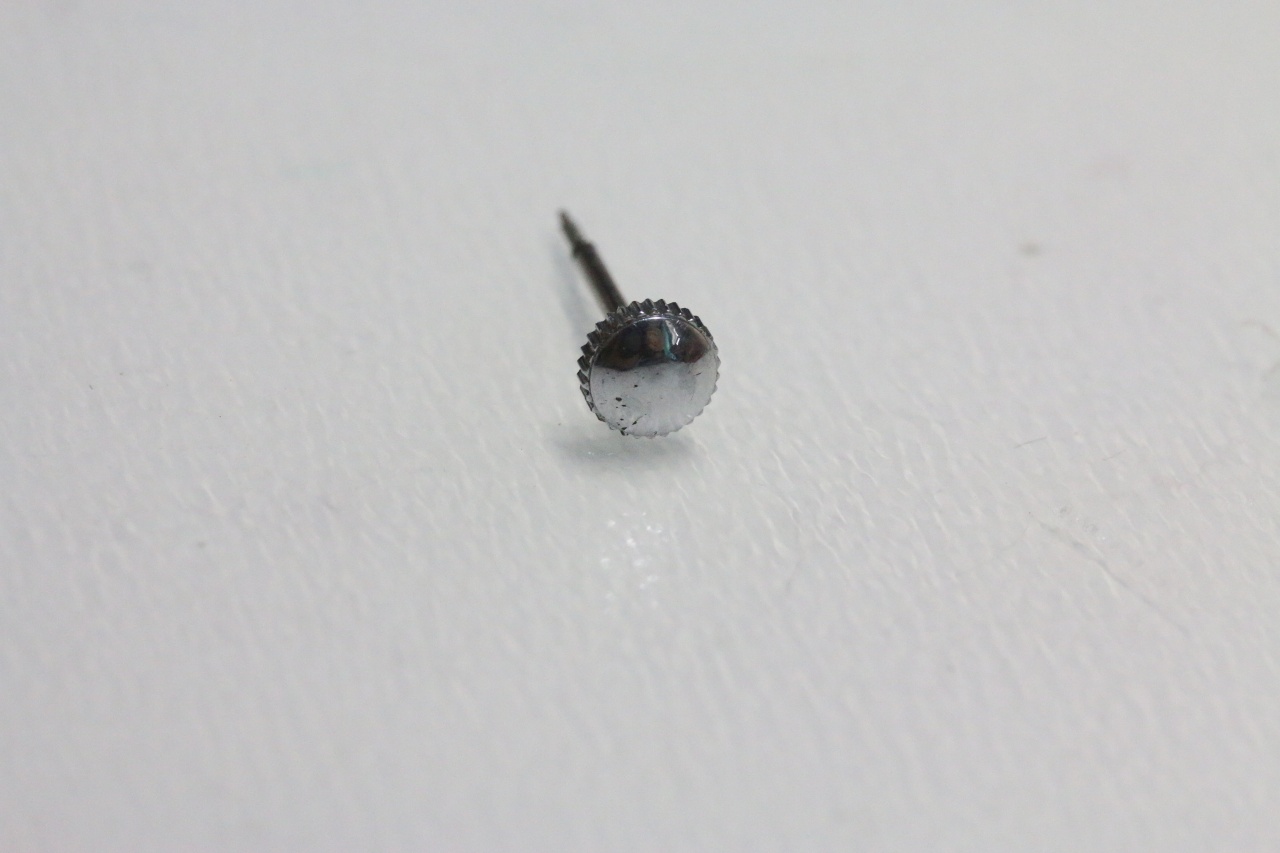

НА фото ниже найденная ЗГ(слева), в сравнении с ЗГ от восток претензионный (справа):
ID:	1857979 Нажмите на изображение для увеличения
ID:	1857980 Нажмите на изображение для увеличения

Сообщение от samun Посмотреть сообщение
Правильная.

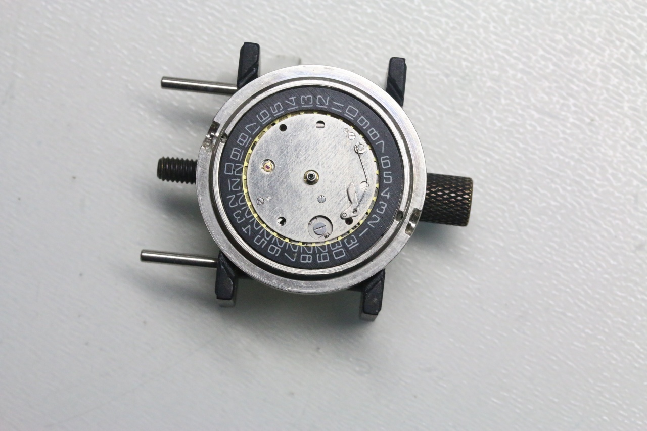

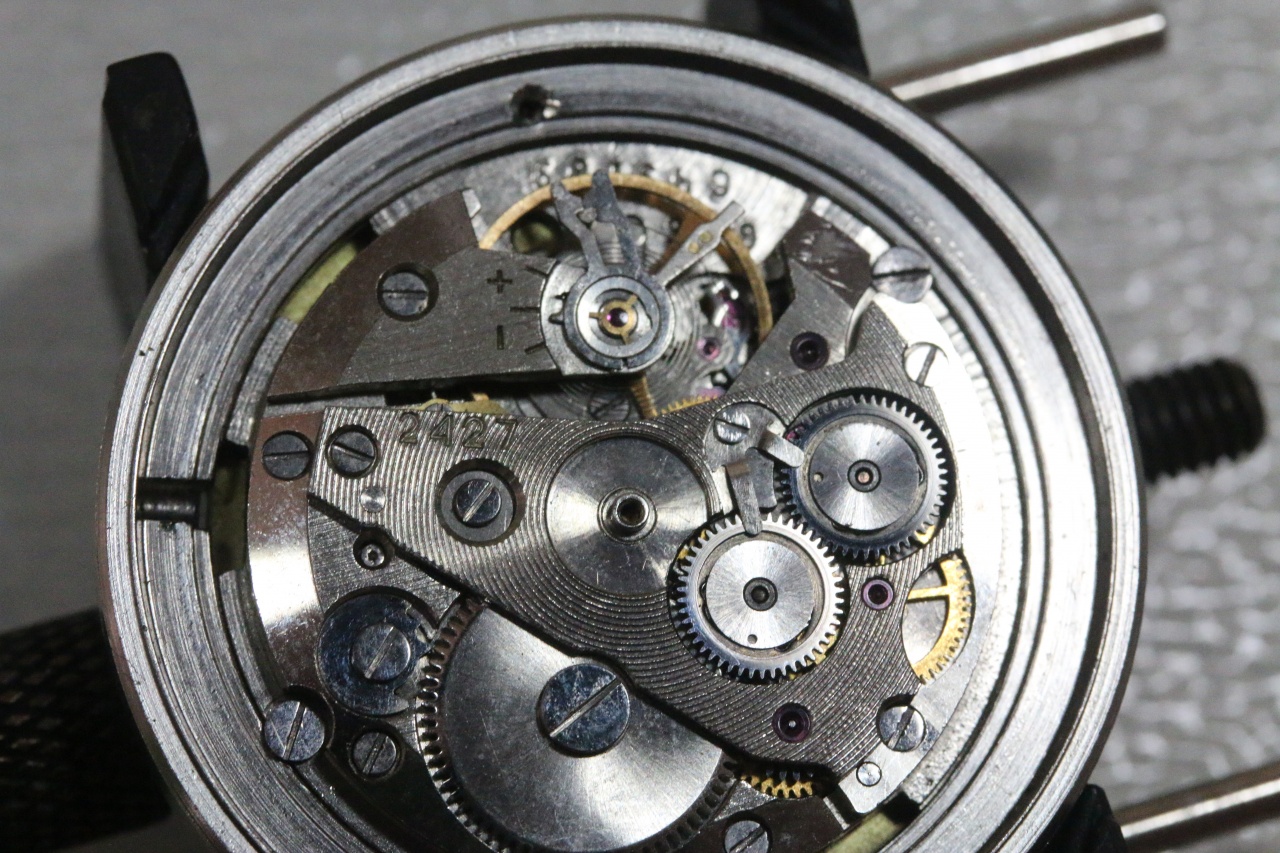

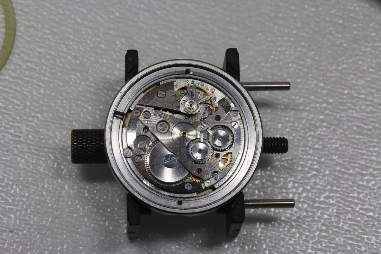

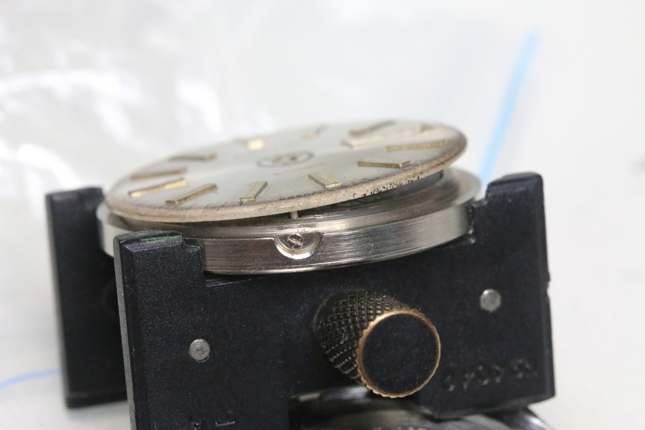

проект потихоньку движется. найден механизм:
ID:	1898846 Нажмите на изображение для увеличения
ID:	1898847 Нажмите на изображение для увеличения
Спасибо Стасу что подсказал про крепление циферблата к проставочному кольцу

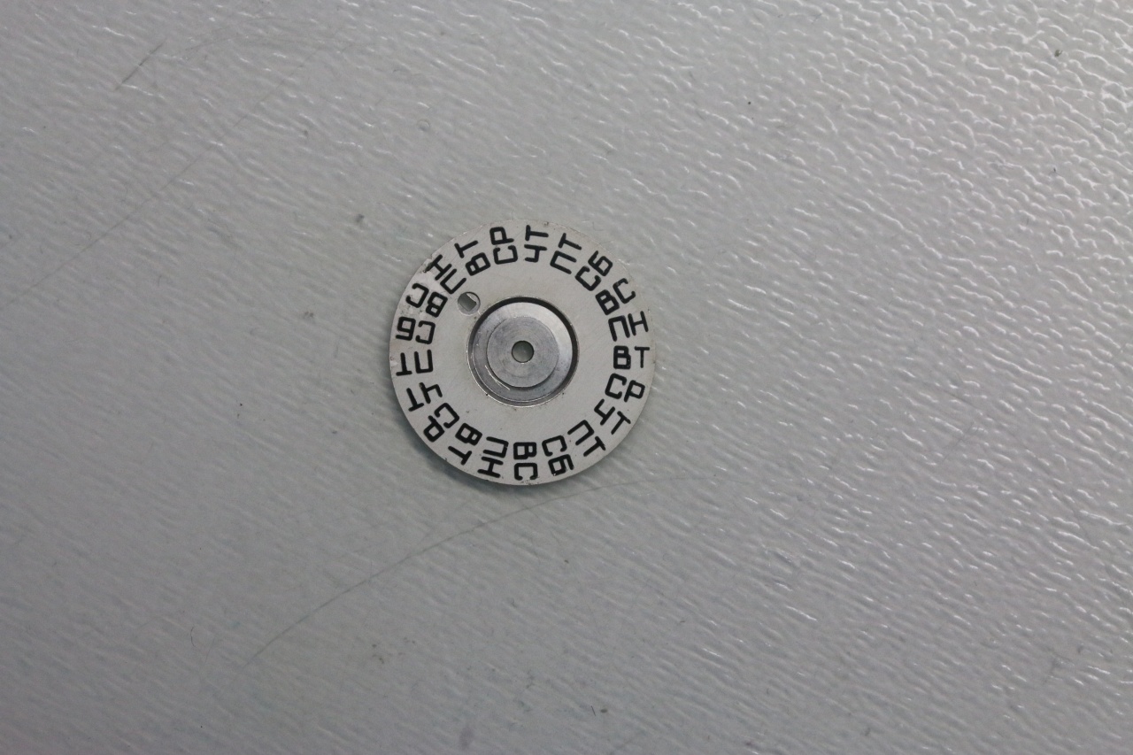

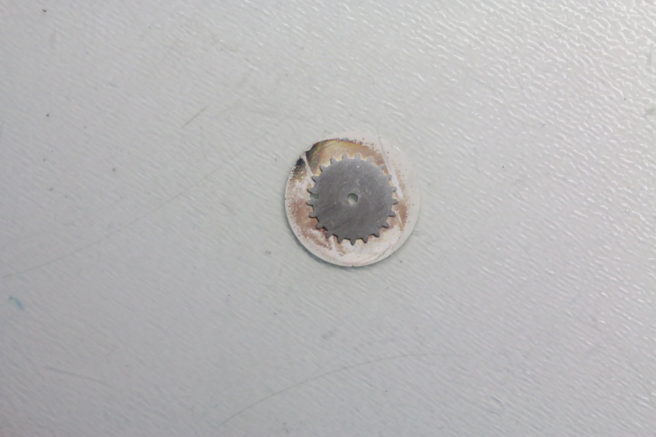

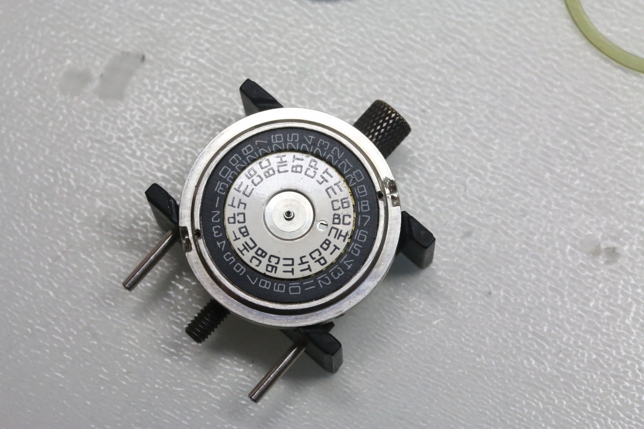

устройство календаря дня недели
ID:	1898853 Нажмите на изображение для увеличения
ID:	1898854 Нажмите на изображение для увеличения
Увы не повезло диск Дня месяца черного цвета, так что я в поисках дня месяца белого цвета.
и стрелок попадаются почему-то с черной полоской
А он точно разный с 2416?
  #18
Старый 18.08.2017, 14:03
samun samun вне форума
Регистрация: 03.01.2012
Сообщений: 1,775
Сказал(а) спасибо: 1,184
Поблагодарили 2,584 раз(а) в 879 сообщениях
у Ракеты бывают разные. на этом строится моя гипотеза и на мнении одно часового мастера.
что диски разные

Разные они у Востоков, как и у Ракеты, двукалендарный более толстый.
Абакар, позвони мне, дам я тебе белый месяц.
