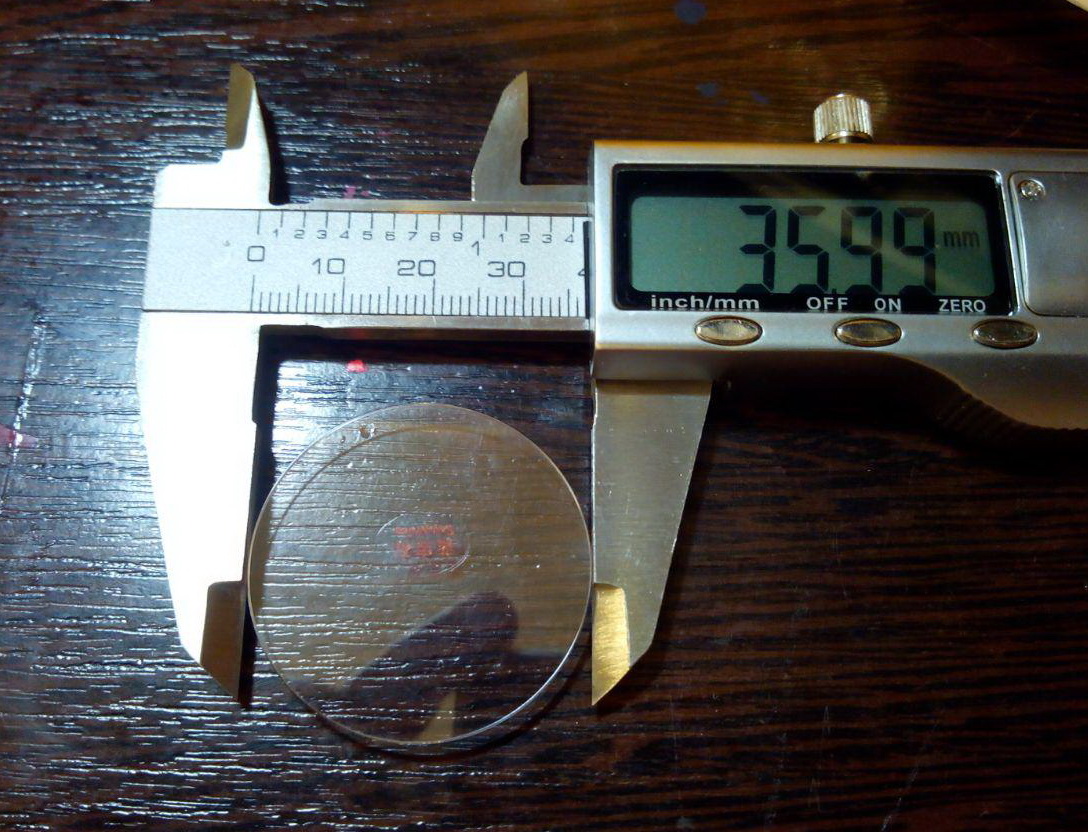

У вас стекло целое?
Надо мерять посадочную канавку стекла, диаметр и глубина. И уже из этого исходить какое стекло вам брать. Если в посадочной канавке есть клей или полимерная прокладка, то ее надо убрать а клей отчистить, и только потом мерять.

Теперь еще больше засомневался, полимерная прокладка есть но удалять не стал сидит хорошо. Промерял диаметр посадочного места вместе с прокладкой, 35,97 мм. толщина стекла 1.1 мм.

Этим штангелем тяжело снять размер с пластиковой прокладки ! Как замерили стекло , такое и покупаите!

Стеко получилось 35,88 а в продаже идет 35,5 мм и 36мм

1 минута работы самой тонкой шкуркой и диаметр 36,0 превращается в диаметр 35,9, который с нужным натягом садится в пластиковую прокладку. Вполне возможно, что садится и без подшлифовки шкуркой.
Мастера в "Оптике" ежедневно вставляют десятки стекол в пластиковые оправы - может быть, нужно посоветоваться?
При охлаждении на 40 градусов диаметр стекла уменьшится примерно на 36*40/100000=0,014 мм, т.е. охлаждение не поможет.

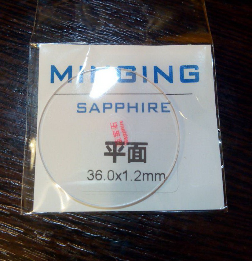

Купил сапфировое стекло, 36 мм установить не удалось. Обточил до 35,91 и установил. К стати наждачной бумагой не обтачивалось, пришлось алмазным надфилем.

Надфилем можно легко по краям стекла мелких сколов оставить море. Очень надо аккуратно точить и начинать со съема фаски.
