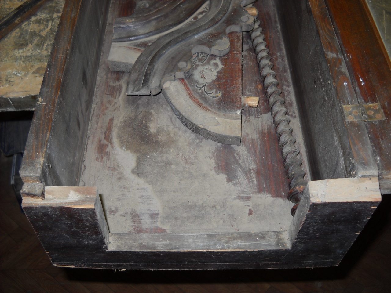

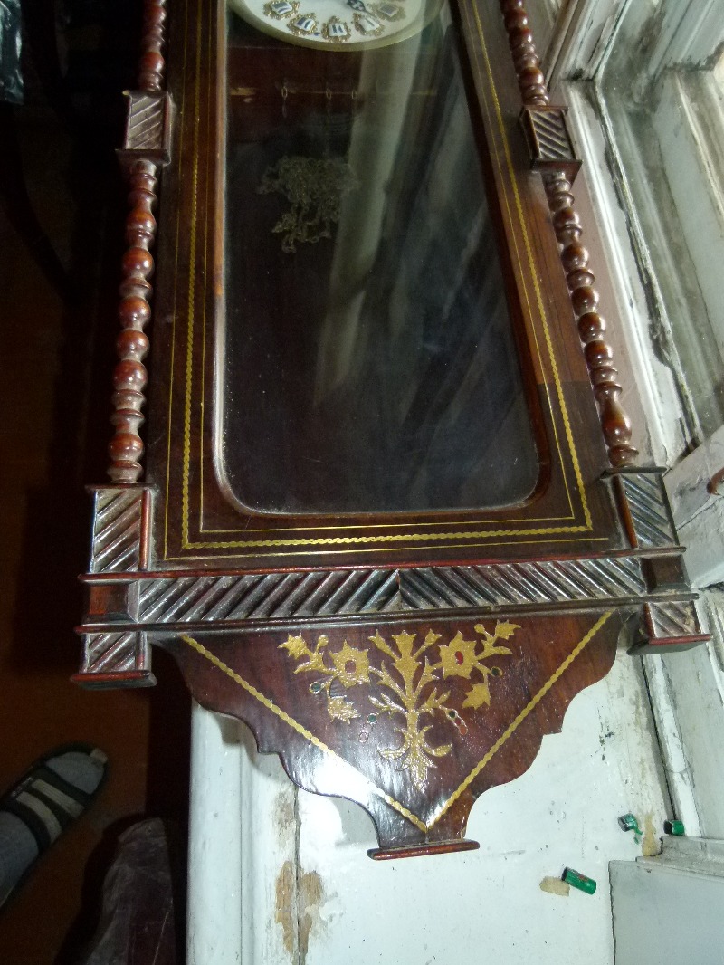

Леша, привет!
Интересный русский корпус 1870-х годов - это был период смелых экспериментов с дизайном, задавленный мощной поступью последующей эклектики =) Вот пара корпусов с похожим низом, думаю, идея понятна.

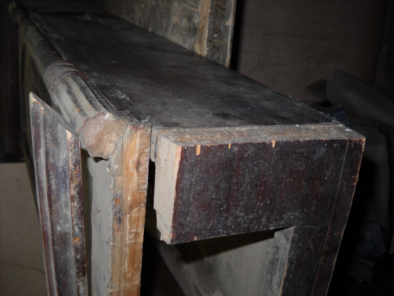

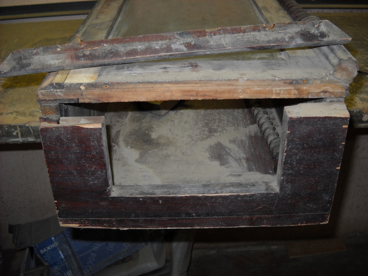

Спасибо, Олег! Я так понял, эта дощечка вставляется в выломанное место. Оторвал от дверки фриз, явно от других часов.

Добрый день.
Думаю что нижнее окончание крепилось к оторванному куску дна либо гвоздями, либо на ласточкин хвост и затем уже перекрывалось фризом , если бы оно вставлялось так как сейчас есть для него место то должны были остаться следы крепления ( отверстия от гвоздей, шипов или клея) а их вроде как не видно.

Александр, думаю на шипах оно было , по аналогии с верхом, и отломали вместе с частью дна.
Вот по поводу столбушков под шишки и шишек с низу не уверен, кажутся совершенно лишними. И на корпусе они полукруглые. Не могу пока определиться, делать такие с низу под шишки или нет...
