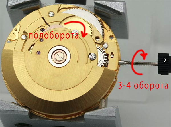

Для запуска часов должно быть достаточно 4 полных оборотов заводной головки или пол-оборота барабанного колеса. Если часы после этого не запускаются - проблема с механикой, в первую очередь грязь в механизме или неверно отрегулированный спуск.

Недавно снова попробовал запустить часы: на этот раз сделал как раз где-то 4 оборота заводной головкой, затем раза три тряхнул их и они пошли.
На счёт пол-оборота барабанного колеса можно подробнее: как это сделать или при каких условиях на запуске будет пол-оборота барабанного колеса?

вот так, если у вас прозрачная задняя крышка
но если вам для запуска приходится их трясти или покачивать, то либо они грязные либо сбит "stud" - рычаг крепления колонки волоска к мосту, им регулируется выкачка.

крышка не прозрачная, но если я правильно вас понял: при 3-4 оборотах заводной головки барабанное колесо сделает пол-оборота.
по часам: то есть это не нормально, что я описал в последних трех сообщениях выше, я правильно вас понял? Спасибо.
