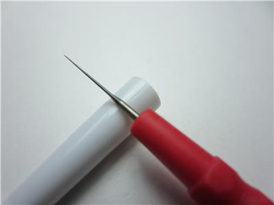

Тоже думал о таком варианте - тот клей пожалуй получится нанести тонкой полоской по периметру или хотя бы по углам. Придется наверное циферблат снимать, что б упаси Бог не капнуть на календарь.
Невероятно трудно удерживать рамку пинцетом - вещь деликатная. Родико помогает.
Полоска клея изначально нанесённого чуть уже чем Bergeon красный апликатор для масла
