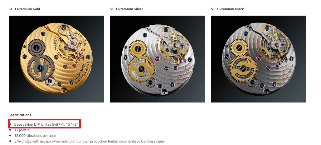

st1 сделан на базе ЕТA, об этом написано на сайте Штайна и на платине калибра видно клеймо ЕТА:
https://www.steinhartwatches.de/en/st1-premium

ежели st5 был бы на базе ЕТА, то об этом всенепременно было бы упомянуто.
герр Гюнтер никогда не упускал возможности сослаться на сильных мира сего.
нисколько не удивлюсь, ежели базой для st5 окажется китайский калибр, пересобранный в Швейцарии.
