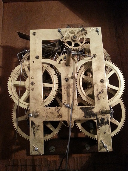

Сообщение от Dima343 Посмотреть сообщение
вы хотя бы фото вашего девайса выложили
2017 год, у всех телефоны с камерами
просто надоело играть в экстрасенса
какой тип спуска?
обычный - с отходом назад, или Грахама?
если там Грахам, и он неправильно настроен (слишком высоко поднята вилка над анкерным колесом), в результате чего он работает в режиме отхода назад, то такой ужасающий изохронизм как у вас может быть
причем у американцев ход Грахама может выглядеть на первый взгляд как ход с отходом назад с обычной штампованной скобой, но работает он именно как ход Грахама
Вложение 1794296
Вот фото механизма, что скажете?

с боем такая же проблема, при свежем заводе бьют часто, чем слабее завод, тем бьют реже
С большой вероятностью пружины придётся менять.
