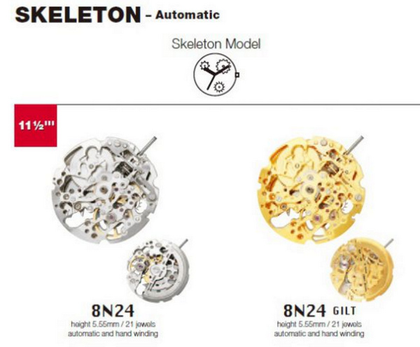

Я сразу лицо не показал, тк опасался , что тема в сторону уйдет. Типа хомаж, что ты от него хочешь. Здесь же снобов полно. Ну да ладно.
У меня мех желтого цвета, а 821A вроде обычного белого.. А так да, один в один. Продавец сказал, что это 8N27. Я нашел в сети 8N24 - это скелетон и не похож внешне, но тоже желтый. Может, мой мех и есть 8N27 , просто он неизвестный или оем какой-нибудь, хз в общем. Ладно, мне все равно уже , в принципе, ведь спецификации у них всех одинаковые. Кстати, ходят хорошо, отстают на 3-10 сек/сут в зависимости от того, сколько времени носил.
белого.
стекло жёлтое.

действительно, это стекло желтое. С толку сбило, что 8N24 на самом деле желтый.
есть и стальная версия.
спасибо за информацию.
