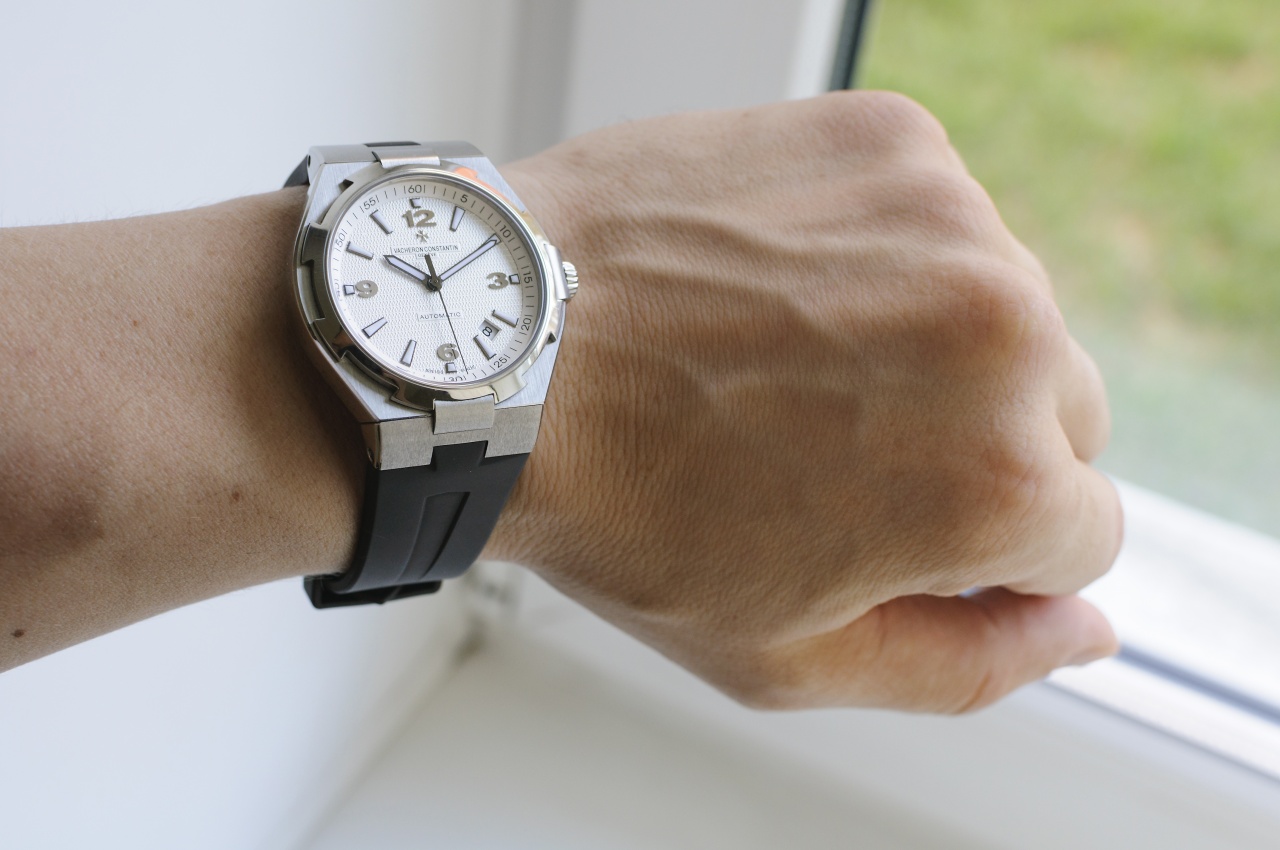

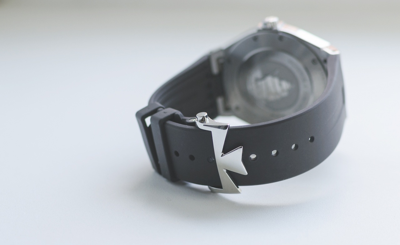

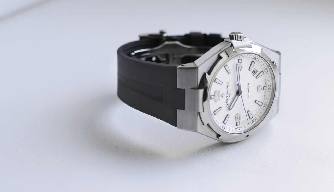

Ремень на часах
Всех с праздником, Днем Победы!!!
Надел наконец-то каучук на часы
К сожалению света было маловато, поэтому цвет ремня на фото вышел почти черный; на самом деле ремень - красивый темно-коричневый. Сделаю после еще снимки, добавлю в тему
Ремень удобен, мягкий, очень качественный, если кто думает приобретать - однозначно стоит того

Вот еще пара фото, все пробую передать цвет ремня. Темно-коричневый, очень удачно смотрится, не пожалел что именно такой купил, а не черный или синий. Абсолютно универсален
Отмечу в отношении эксплуатации: для ношения с рубашками с рукавами создает сложности, т.к. материал не такой скользящий, как металлический браслет, цепляет манжеты. Но на лето с неформальной одеждой лучше браслета, как по мне - удобно, тянется когда нужно, долговечен судя по всему.
Также если бы был браслет - он неизбежно царапался бы, т.к. одежда с коротким рукавом и бывают контакты с различными поверхностями. Каучуку нипочем, застежка конечно страдает

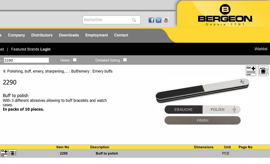

Возвращаясь к теме Оверсизовского браслета и шлифовальных палочек
Оказывается, сам Бергеон выпускает эти стики для браслетов, так что может кому-то они подойдут лучше Сквадроновских, на которые я давал ссылки выше.
BERGEON 2290:
