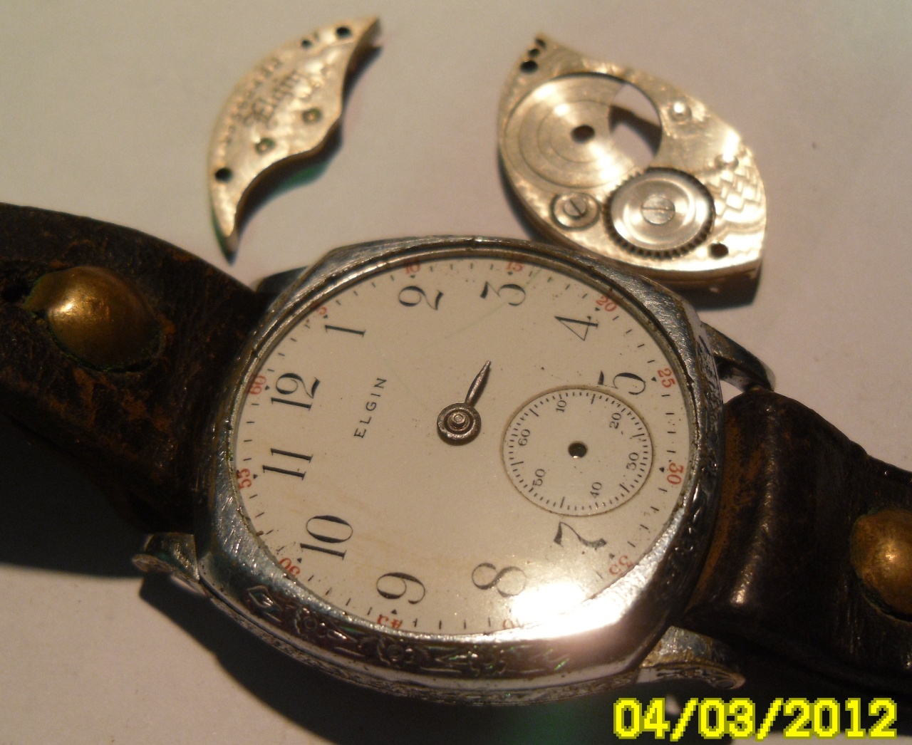

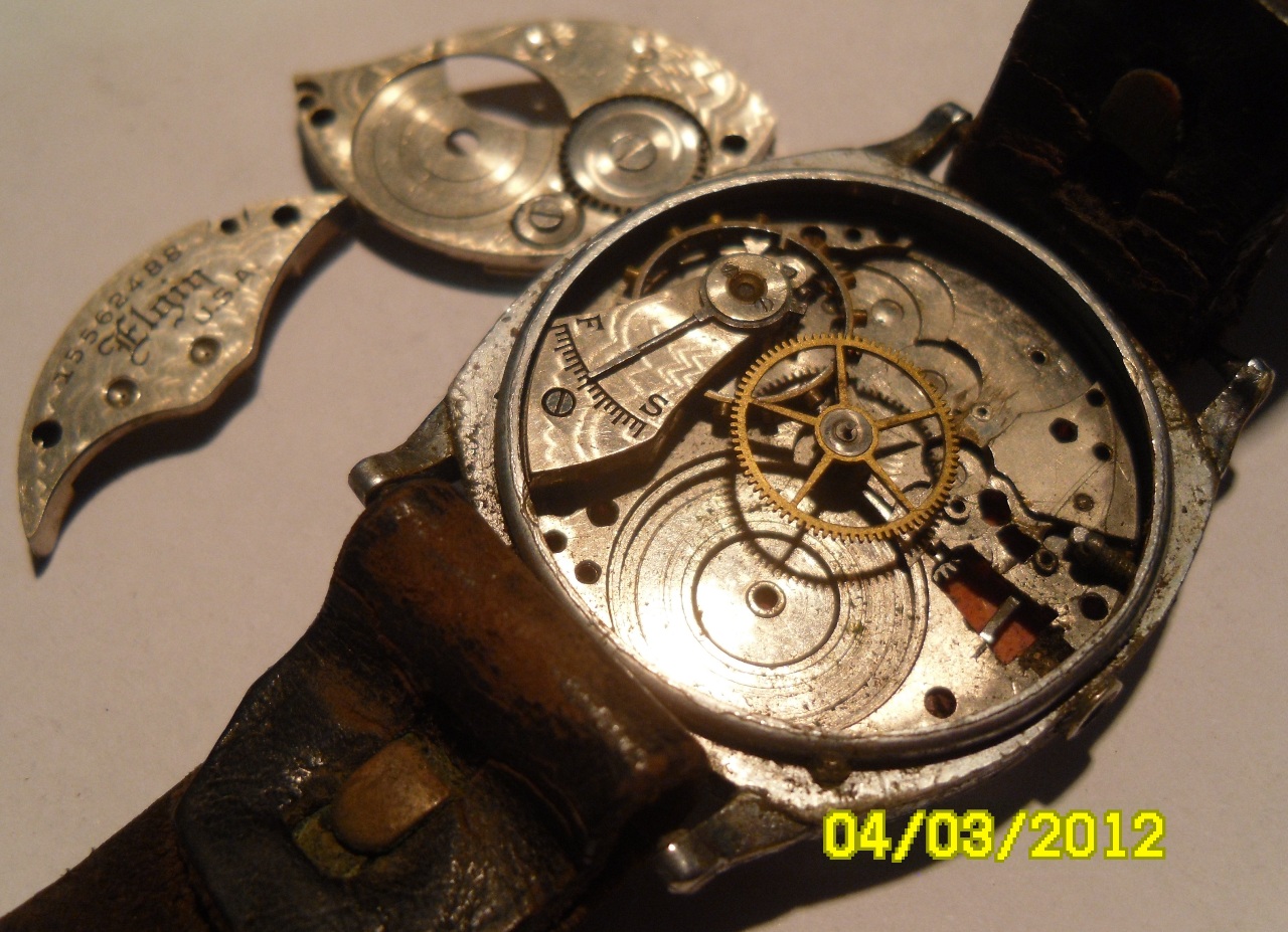

Дабы не открывать новую тему, напишу сюда.
Внутренний диаметр 28 мм. Внутри Сталинград ЗГ нет. Крышки нет. Стекло потертое есть.
Имеет ли смысл восстанавливать или вкрячить советский мотор и радоваться жизни?
Про датировку ни хрена не понял. Какой год?
ID:	227052   Нажмите на изображение для увеличения
ID:	227053   Нажмите на изображение для увеличения

как оказалось, фирма не из дорогих, а ремонт, тем более, с серьезными утратами, и тем более до оригинального состояния, выльется в совершенно неадекватную стоимости самих часов , сумму.
Вот такое у меня видение вопроса.

Значит, видится мне внутри Советский механизм.
Что-то типа 2602.
Или Молния
  #19
Старый 05.03.2012, 01:10
Аватар для ZOV
ZOV ZOV вне форума
Регистрация: 20.09.2009
Адрес: Россия, Архангельск
Сообщений: 8,170
Сказал(а) спасибо: 6,728
Проще живой мотор найти. Это скорее всего Элгин 320, размера 0. Видно по мелким дыркам, что всего 7 камней было. Их миллионами клепали в промежутке с ~1904 по 17-18й.
http://forums.watchuseek.com/f11/wha...-304888-2.html
В любом случае можно найти на e-bay Элгин с мотором посолиднее и за разумные деньги.
Fedd (05.03.2012)
