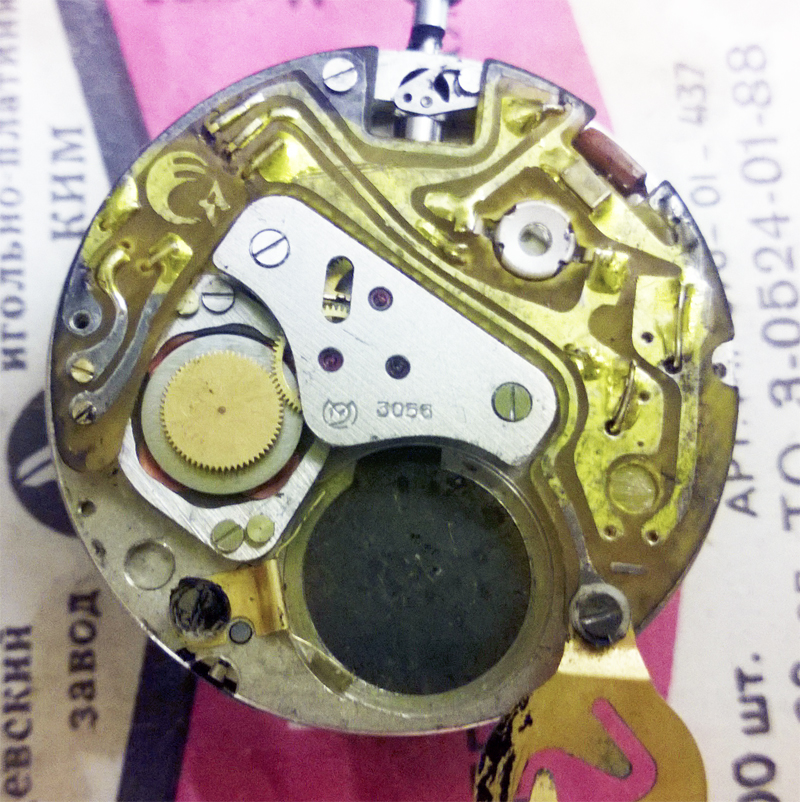

Качество пайки так себе.
3056 - без А
Есть ли смысл замерять осциллографом частоту на контактах кварца?
Есть еще один вопрос, при переводе стрелок есть люфт оси всех стрелок. Т.Е при повороте заводного вала по часовой стрелке, все 3 стрелки шатнутся вниз или верх.
Это норма или нет?
Сообщение от uhrmaster Посмотреть сообщение
Почему в мусор, прозвонить катушки шагового двигателя если целые, то разобрать двигатель, убрать помехи которые мешают ему работать и собрать снова. Мы так делали ещё при Советском Союзе.
катушки целые, я думаю поставить эксперимент, убрать одно колесо и посмотреть как ШД вертится в холостую.
Без кварца часы не запустятся в принципе.
а было бы весело, кварцевые часы без кварца
