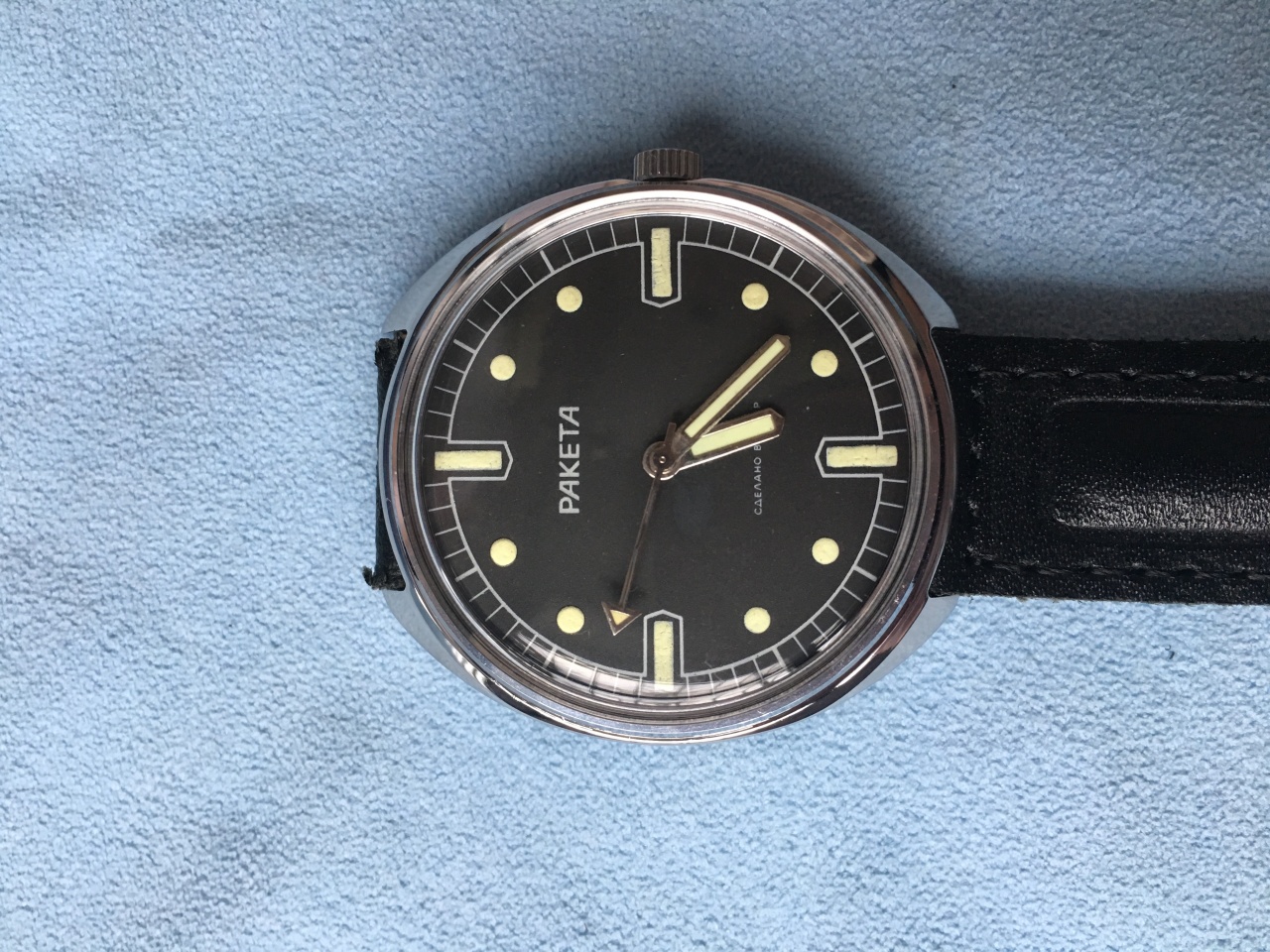

На советских часах стекла не вклеивались, так как они пластиковые, то стекло можно сжать и плотно вставить.
Ракета вынимается сзади.

Сообщение от Андрей Крукович Посмотреть сообщение
Полет требует особого внимания при манипуляциях с валом.
Уточню. Речь не о Полёте. Это ракета:
Я так понял - эта ракета вынимается спереди, а та, что с белым лицом - сзади?

Сообщение от Динь-Динь Посмотреть сообщение
Точно! Мне лень было картинку увеличить, вот и попутал издалека
На Ракете тяжело рычаги сорвать, но Вы поддавку сильно вдавили, на увеличенном фото это видно. Разбирать все равно придется.
Да, должна. На всякий случай фотку выложите, как там механизм в корпусе держится.
Мне тоже показалась она более утопленной чем была изначально. Но это не проблема? Она западает, при разборе высвобождается или происходит какая-то поломка?
Вторые часы, наверное, уже не буду разбирать - че-то у меня не пошло)). Опасаюсь лишь за нарядный безель, если снятие через верх. И те и другие NOS.
Как правило все остается целое.
