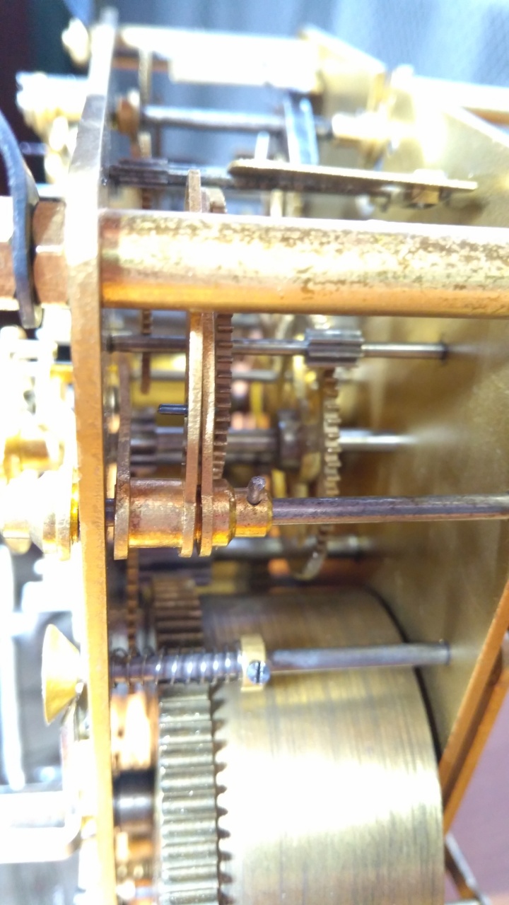

Видео работы механизма можно посмотреть по ссылке
https://www.youtube.com/watch?v=ziRDnV3oxi8
Видео боя по ссылке
https://www.youtube.com/watch?v=L78UkNmDFbE
Механизм пока на стапеле, работа не закончена.

даже не знал что они с двумя мелодиями, одна надпись (witt - wittington) на циферблате возле прорези рычага полностью стерлась, а зад механизма вы не показывали
на видео играла мелодия wittington
самый дальний молоточек заедает при падении
на видео часы или полностью не заведены (четвертной бой) или есть проблемы, т.к. бой слишком неуверенный и медленный
вам не нужна такая огромная высота подъема молоточков - механизму трудно справляться с такой нагрузкой, а в корпусе часы будут бить очень громко
около 10-15 мм высоты подъема молоточка будет достаточно
высота подъема молоточков регулируется изменением положения демпферов (стальные пластины, об которые пружинят ступицы молоточков при падении)
если вы подогнете стальной рычаг на гребенке ближе к центру, при падении гребенки он будет опираться на запирающий штифт четвертного механизма и гребенка будет плавно опускаться

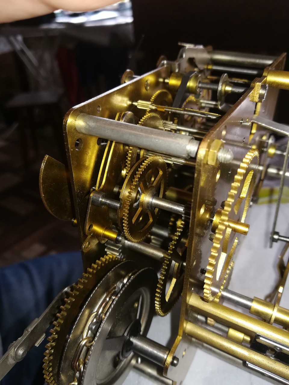

Напольные часы четверной бой

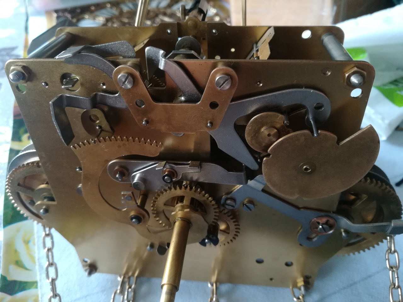

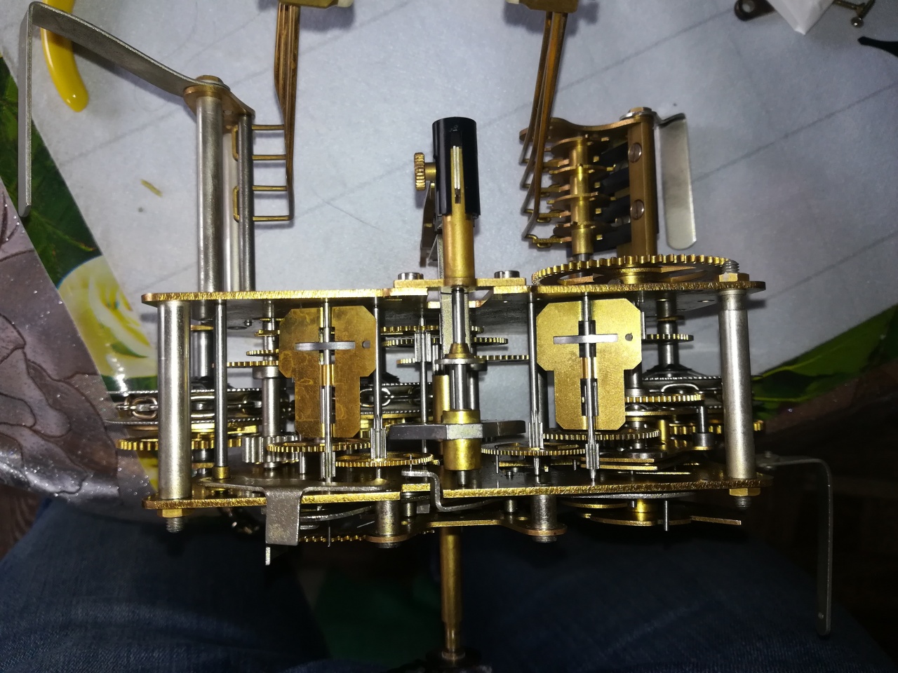

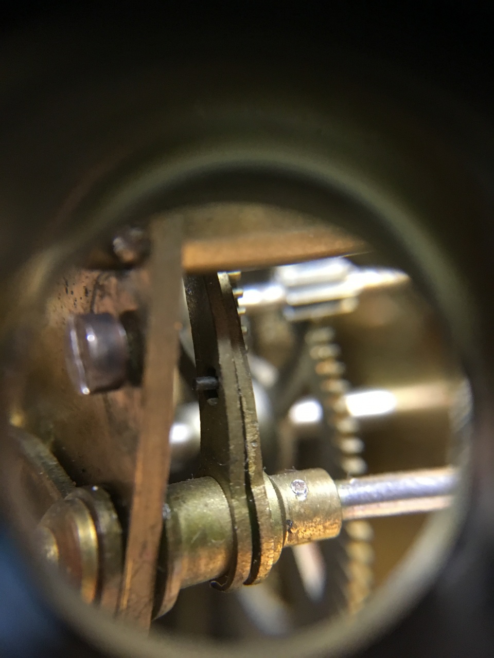

Механизм бьет часы, но не пробивает четверти. 3 часа 6 часов и 9 часов. Рычаг слегка поднимается, но не срабатывает. Если поднять выше, срабатывает основной бой и пробивает часы.

1. "3 часа 6 часов и 9 часов" это 1я, 2я и 3я четверть 2. "не срабатывает" потому, что не прошла подготовка боя (четвертного). Лучше кину ссылку
http://forum.watch.ru/showpost.php?p...8&postcount=10
Удачи!

надеюсь это поможет
http://forum.watch.ru/showpost.php?p...01&postcount=7

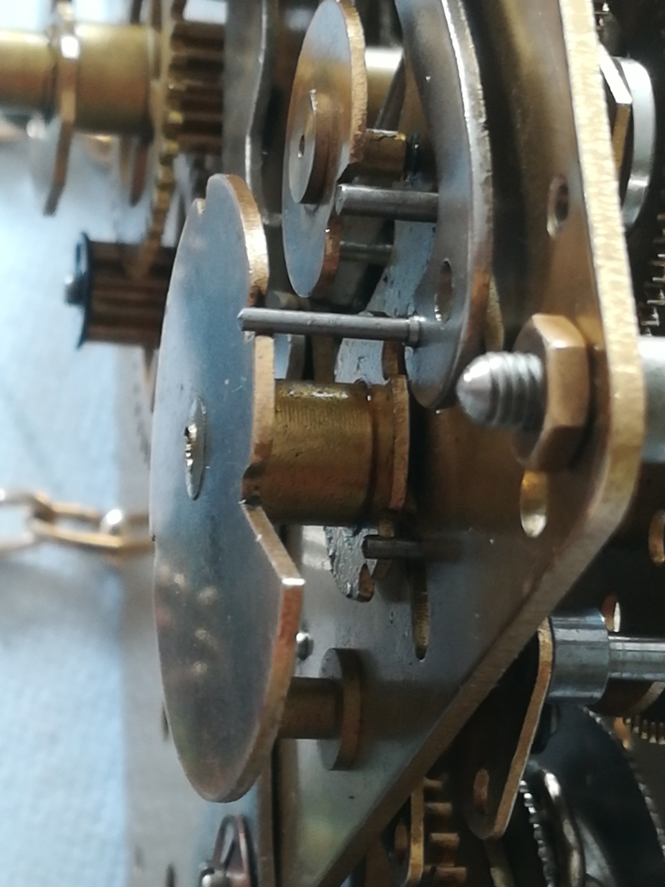

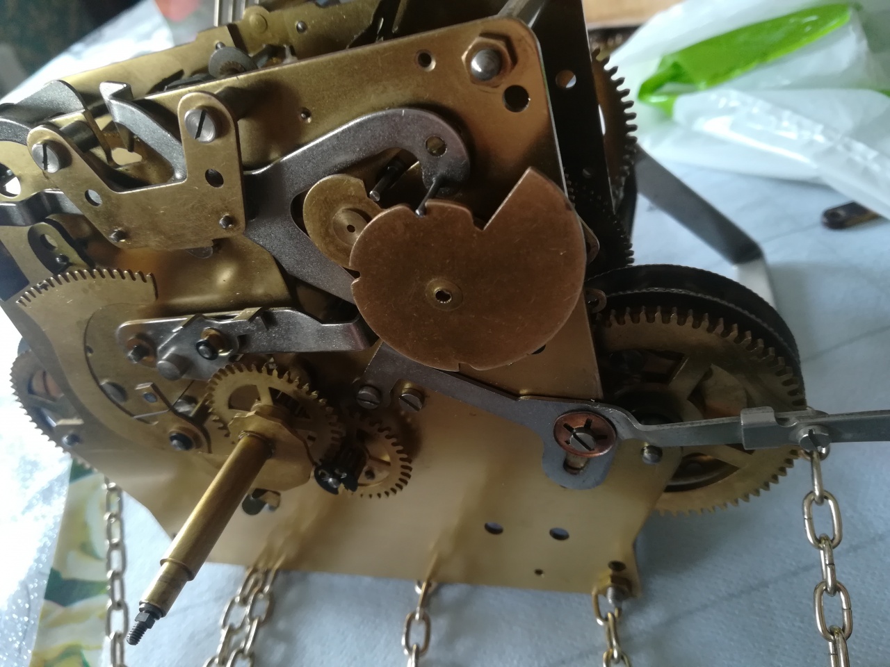

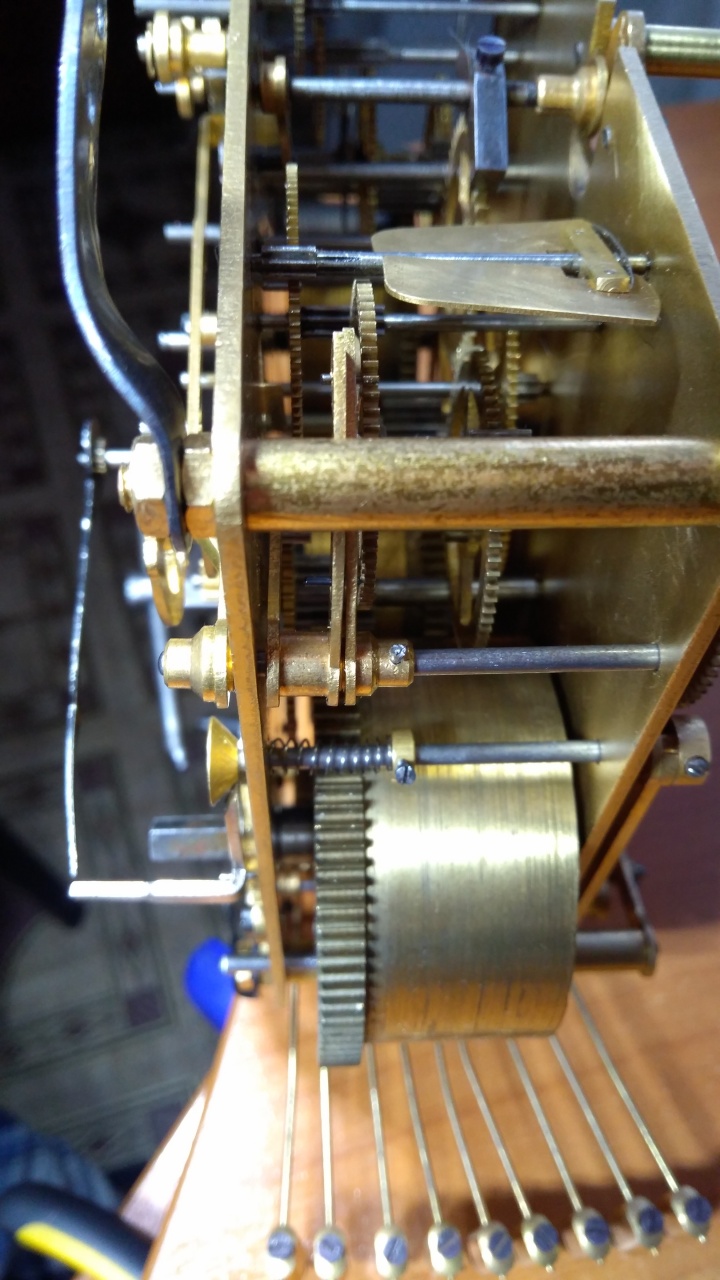

Четверти работают четко, автокоррекция не настраивается. Посмотрите видео, постарался снять с нужного ракурса.
Сообщение от Timesmoney Посмотреть сообщение
имел ввиду жестко штифтом сквозь ось

у меня похожий Ургос
у вас рычаг автокоррекции поднимается недостаточно высоко
зацеп рычага автокоррекции поднимается штифтом от основного зацепа
