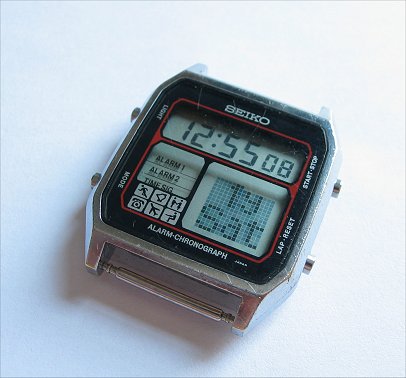

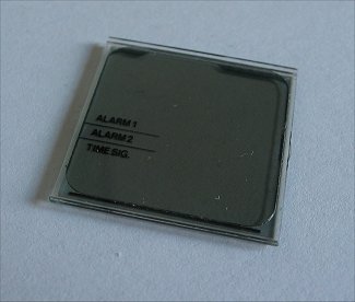

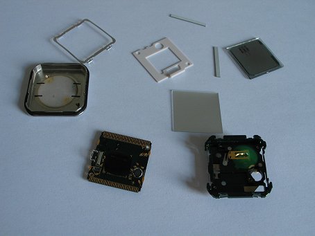

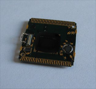

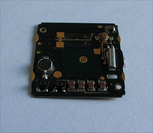

1 и 2 более, чем вероятно! 3 - к счастью, вроде, не проникли. Дисплей чист.
Вот как это выглядит:

Вот, интересно, начинаю двигать в пазу батарейку, чтобы контакт то пропадал, то восстанавливался. Периодически оживают потерянные пикселы. Значит, всё-таки, что-то с электронной схемой. Это явно не контакты и не дисплей. Всем огромное спасибо!

HAPPY END !
В итоге мне удалось починить эти часы, путём замены дисплея. Купил аналогичные часы с мёртвым механизмом и хрен знает с каким корпусом. Обошлось примерно в 80 Евро, что вполне нормально. Замену, естественно, произвёл сам минут за десять.
Всё-таки ультразвук и жидкость разрушили либо дисплей, либо напылённые контакты.
Сейчас сижу и радуюсь (тихо).
