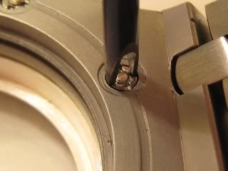

Внесу свои 5 копеек.
Шлиц в потайной головке- это с 99% вероятностью механообработка (фрезеровка), что при таких размерах требует точных станков. Своеобразная дань традициям.
Крестообразная насечка, это с 99% вероятностью штамповка и, по большому счету, технологический новодел)

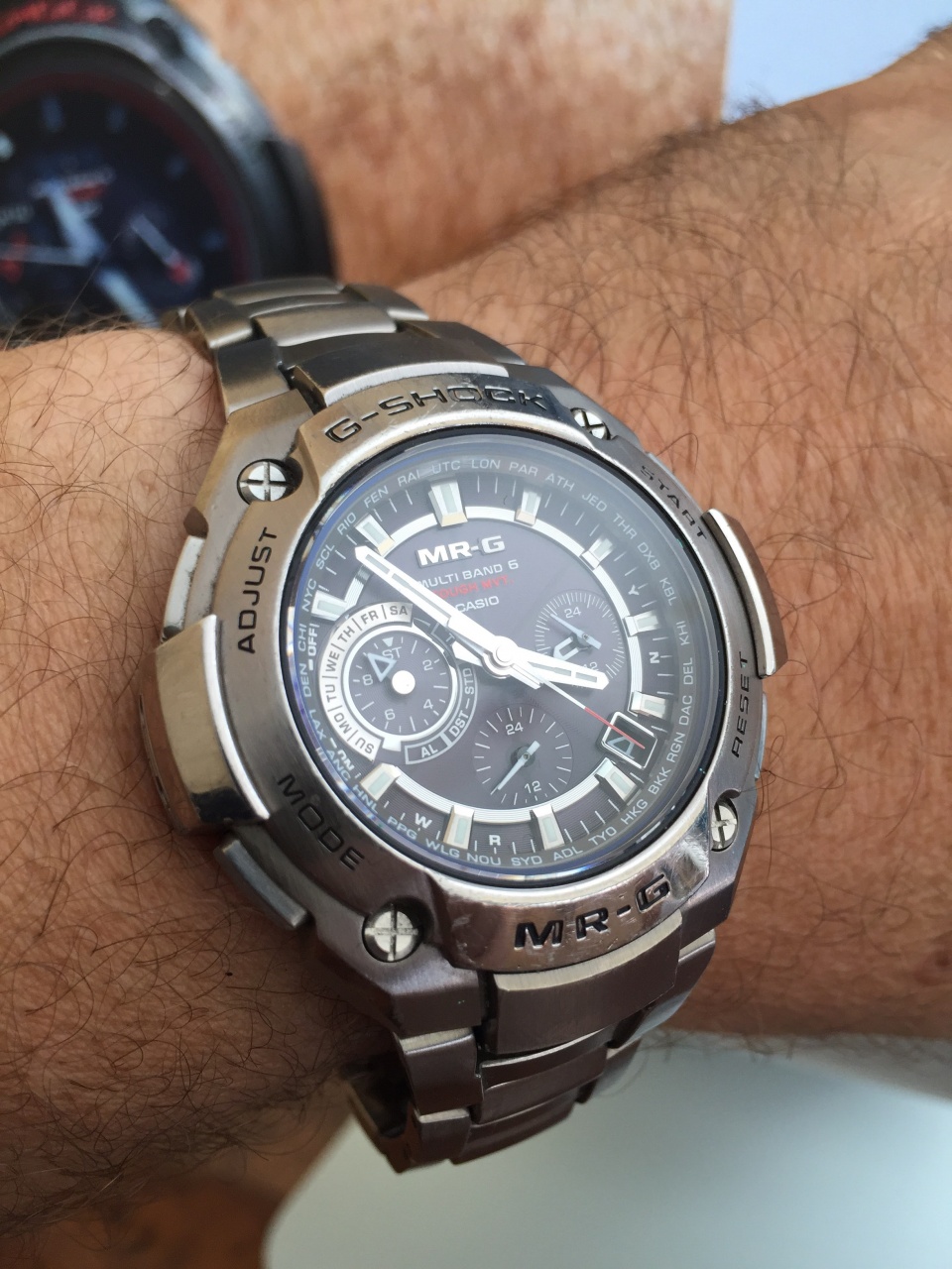

Casio тут совсем не при делах. У них болтики с полусферой.

У моих Casio на морде двойные прямошлицевые винтики , а сзади обычный крест.
